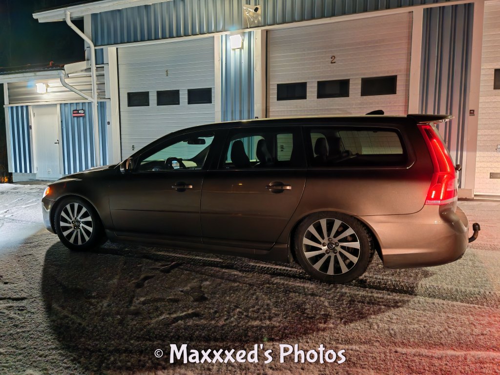

Pääsin tämänkin vetokykyä ponnistamaan. Hyvinhän tämäkin vetää, hiuka perä roikahtaa vaan.
Mutta ajolleen oli hyvää kyytiä siltikin. Tarvii katsoa miten asettuu auto kun saa coiloverit jossain kohtaa paikoilleen.  :)
Tarvii pudjetoida rahaa vetokoukun johtosarja vaihtoon, nykyisessä 7napaisessa ole muuta vikaa kuin että puuttuu pari lähtöä.  :buck2:
Ei kärryssä toimi sumari eikä peruutus valot. Kun saa 13napaisen lisävirran kanssa niin on sitä myöden kunnossa sit sekin.  :)

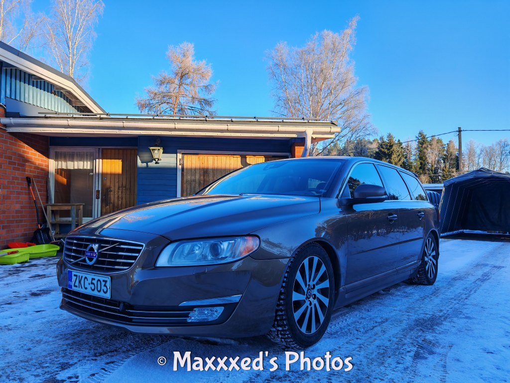

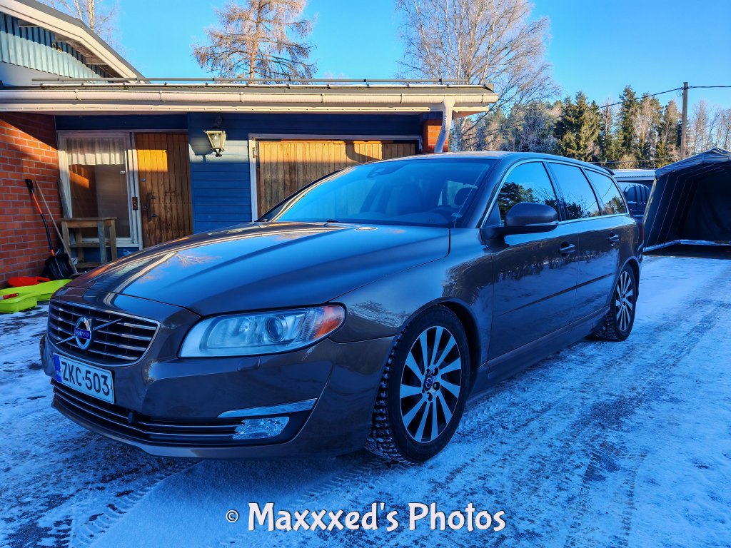

Tuli ostettua tuossa vuoden alussa "projekti kuntoiset" 18" vanteet. Kahdessa pieni heitto ja näistä toista hitsattu. Sekä kaikissa hiukan rotwalli osumia. Ei vuoda ja heitto oli niin pientä että tulevat nyt talvi käyttöön. Tarkemmin sanottuna:
Sparco, Assetto Gara, Black 18x8" ET45 5x108  Engineered by O.Z
Tietty näistä puuttui keskimerkit niin kaverin rengasliikkeestä etsin sopivat ja eilen vaihtelin logot niihin.
Näille päälle tuli uudet Nexen Winguard Ice3 kitkarenkaat. 225/45R18 kokoisena.
Tänään kävin laittamassa keskimerkit, sovitteet ja pesemässä nuo.
En itse noista nastarenkaista välitä. Laitan ne myyntiin tuossa jos jollekin kelpaa. Oe vanteilla 225/50R17 Nokian Hakkapeliitta 7:oilla. Vanhat mutta hyvin nastoja ja pintaa.
Eilen käytin auton pesulla kun alkoi uudelleen pakastaa täällä ja tiet ehti kuivua, nappasi muutaman kuvan talteen kun tiedä vaikka olisi viimeiset kuvat tän näköisenä  :)
Hiukan tuo etupuskurin eri sävyisyys laittaa silmään kyllä, jospa sen fiksaa kuntoon jossain kohtaa kuten muutkin sanomiset autosta.  ELK

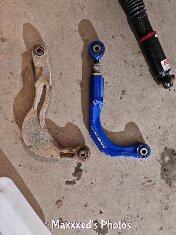

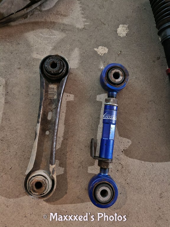

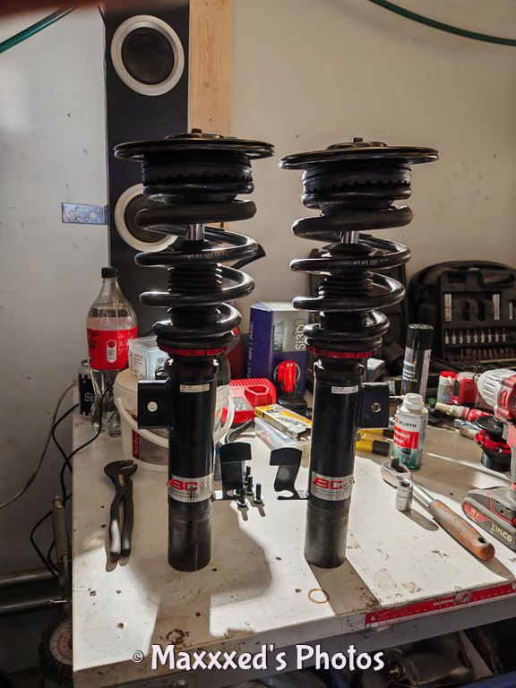

Sunnuntaina tuli laitettua pikkuveljen kanssa coilit alle.
Etutolppiin tuli Lemförderin uudet yläpäät ja jotku halpis kumit yläpään ja jousen väliin.
Takapäähän piti laittaa samalla säädettävät varret paikoilleen, toiselle puolelle laitoinkin mutta otin pois kun otti rengas kiinni kaareen. Toiselle puolelle en saanut vaihdettua kun alkoi pusla pyöriä pultin mukana.
Aiempi alustan omistaja oli säätänyt sen verta matalaksi ettei se itseäni miellyttänyt. Sekä camber säätö varret siten ettei juuri camberia ollut.
Meinaan, liian alhaalla

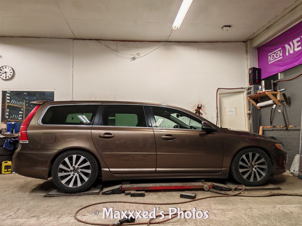

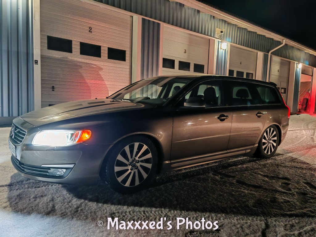

Eilen kävin kaverin rengasliikellä nosturilla säätämässä alustaa, kaikki säädöt tietysti jumissa ihan kunnolla. Lämpöä, lötöö, tuurnaa, moskaa ja kovaa duunia niin kyllä ne nöyrtyi.
Etupäätä nostettiin n. 10mm takapäätä n. 30mm
Takaiskunvaimentimia pidensin 35mm sai enemmän ulos joustoa.
Takapään säädöt tapissa, ylemmäs eo säädöt riitä. Edessä on varaa mutta nyt olisi linjassaan.
Ihan asiallinen se nyt jo on mutta mietin pitäiskö 10mm saada vielä ylemmäs. Joutuisi taakse laittaa jousen alle koroketta.
Tollanen se nyt on.
Makustelen sitä viikonloppuun että kokeileeko lähteä nostamaan se 10mm vielä vai antaa olla. Saa antaa myös mielipidettä.  ELK

« Vastaus #42 : 28.01.2026, 17:58:27 »
Ihan hyvähän se nyt on, itse ottaisin keulaa vielä sen 10mm ylös, takapää on just sopiva.

« Vastaus #43 : 28.01.2026, 18:14:46 »
Se vois olla kyllä. Ainaki 5mm nostaa, hiukan jää enempi kaaren piiloon rengas.

« Vastaus #44 : tänään kello 20:55:46 »
Keula tosiaan on ehkä vähän turhan syvällä mutta perä on just passeli.
Paljonko jää maavaraa?
