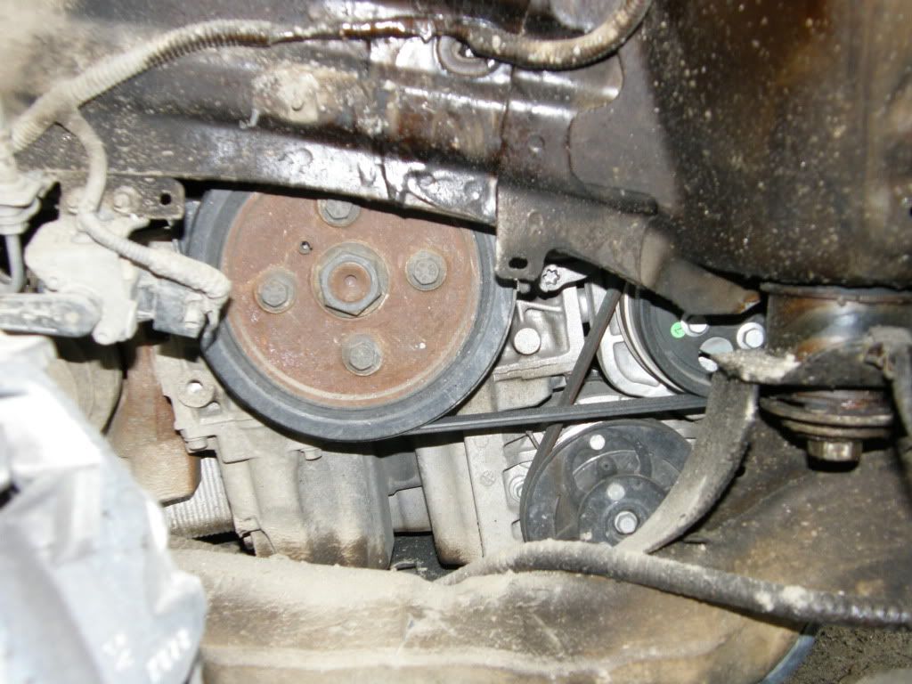

Laitetaas kuva näkymästä taannoisen sisälokarin poiston jälkeen, ahdasta näkyy olevan...
Onko tuolla lyhyellä hihnalla mitään vaihtoväliä vai samalla kertaa molemmat?
