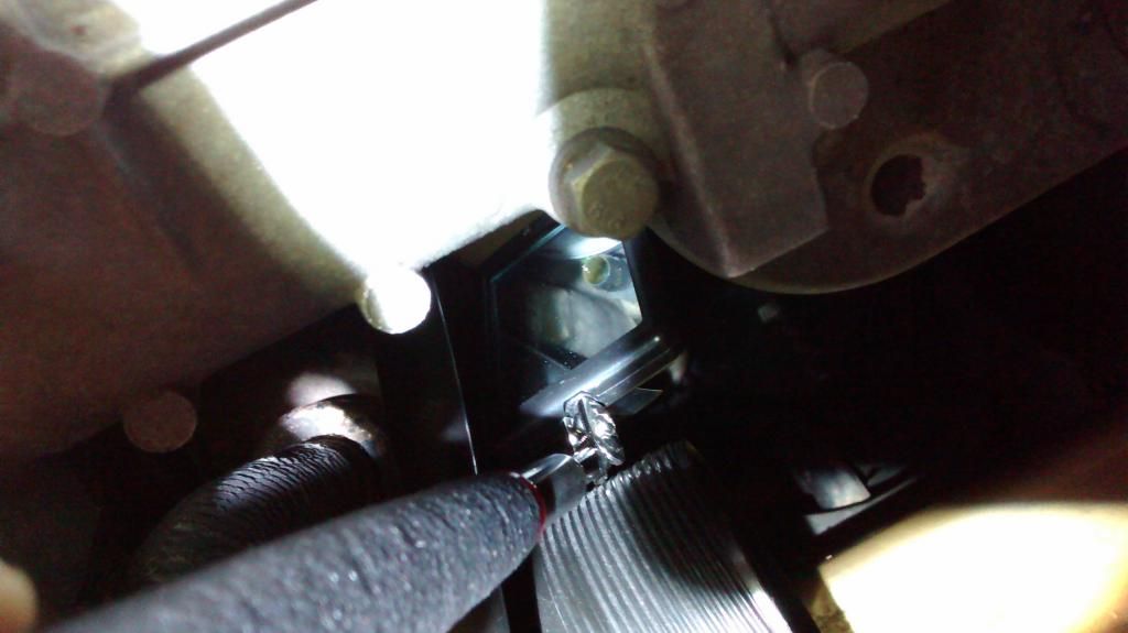

Mikäs tämä öljynsuodattimen yläpuolella kanteen kierretty tulppa on? Näyttää vähän joltain tyhjennystulpalta. Kuva on todella huono ja otettu vielä peilin avulla koneen vasemmalta puolelta (ajosuuntaan katsoen) alapuolelta.
Kysyn tätä siksi, koska meikäläisen moottorissa siitä tihkuttaa hiljalleen jäähdytysnestettä. Lieköhän vaikea korjata? Veikkaisin kuitenkin helpommaksi kuin kansivuodon korjaaminen  ;)

Tyhjennysproppuhan siellä on. Jos tosiaan siitä vuotaa niin ei luulisi olevan vaikea korjata jos vaan nakit mahtuu sinne työskentelemään. Toivottavasti se on oikein kierteillään - kiristyskin saattaa riittää. Ei kannata kuitenkaan vääntää katki sitä messinkiproppua...

Juu kyllä proppu ( kuvassa nro 3 ) tai banjo-liitin öljylauhduttimelle, kuten B280:ssä.
