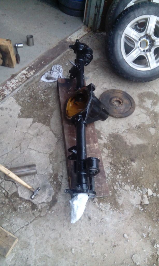

Helppo leikata kopan tiiviste ihan tiivistepaperista ja paikalleen silikonin kera ;)
Tavan tiivistepaperi ei kestä. Klingeriitti maksaa aika hyvin, silikoonia en käytä.  :)
Pitää Volvolta kysyä paljon maksaa. Olin jossain ulkomaan kaupassa näkevinäni valmiita tiivisteitä +5€ hintaan, illanpäälle ettiä
vp-autopartsilla 55.00 SEK. http://www.vp-autoparts.com/main.aspx?page=article&artno=89254

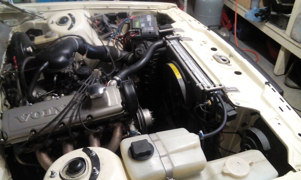

Perään sain puslat laitettua. Rupesin kattoo välityksiä eikös tuo sitten ole isoperä minkä oon kunnostannut  ::)
Nyt tässä on harvempaa välitystä vailla 3.54 tai jos tiukkapaikka tulee mene se 3.7.... Nyt olis joutilaana pikkuperään 3.54 jos jollain tarvetta.
Kevennykseksi Videoo. Vois kiertää vielä herkemmin  8). Ihanaa kun meinaa jumia tyhjäkäynnin solenoidi.... voodoota tarjottelin. Ennakot maltilliset 20 ja nokkapyörää haeskeltu mistä se tyhjäkäynti löytys... työllä ja tuskalla saatu pysyy 9++ ilman jotta sammuu kun polettaa.

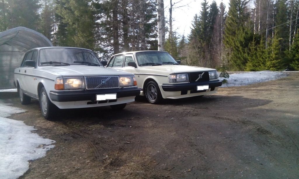

Whitet vierekkäin  8)

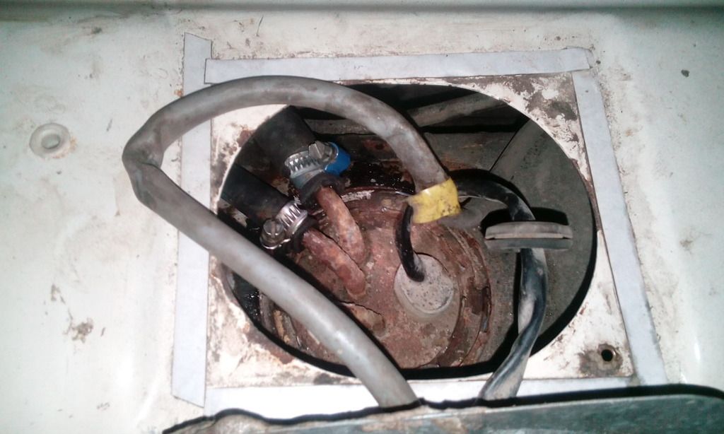

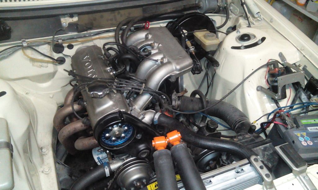

Jape sai väistyä tallista ja White tilalle. Ruiskun ajattelin asentaa saavuttaakseni lisää tehoa ja ennenkaikkea kunnon käynnin saisin, varmaan paranee taloudellisuuskin huomattavasti.
Lähtökohta

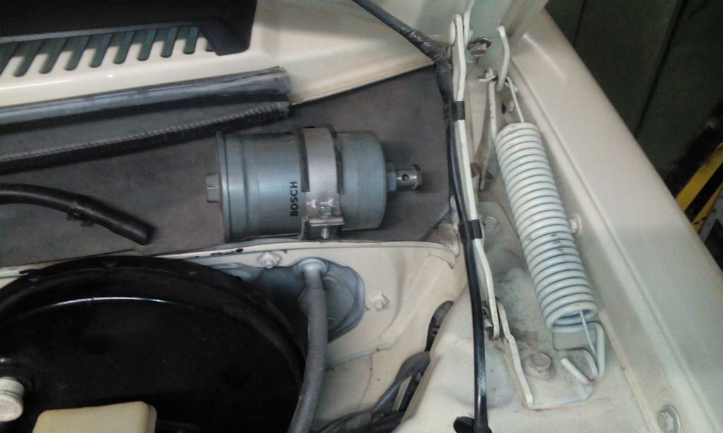

Ruiskun takkipaketin nakkasin paikoilleen, samontein bensapumpun ja releen. Kokeilin tuliko purkkiin bensa ja vuotiko mistä, toimi täydellisesti

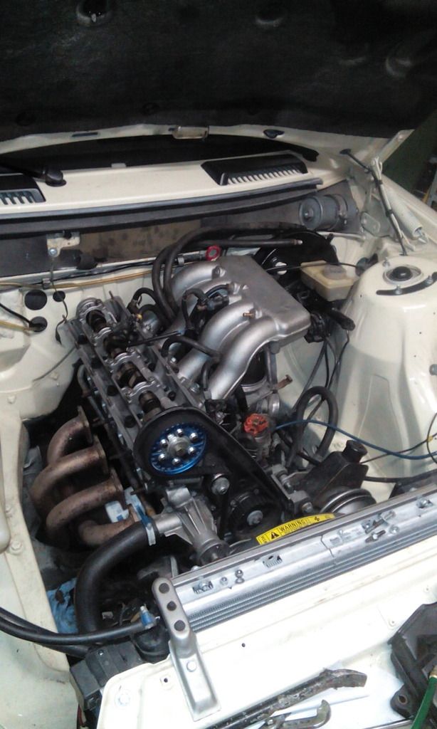

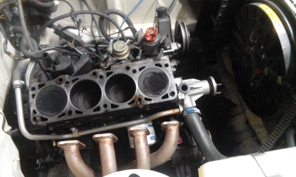

Imusarja yms lähti ympäriltä ja kansi lopuksi

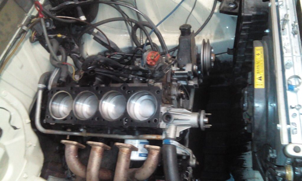

Aito D

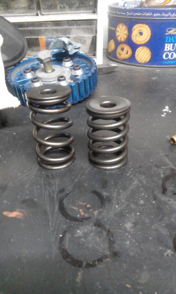

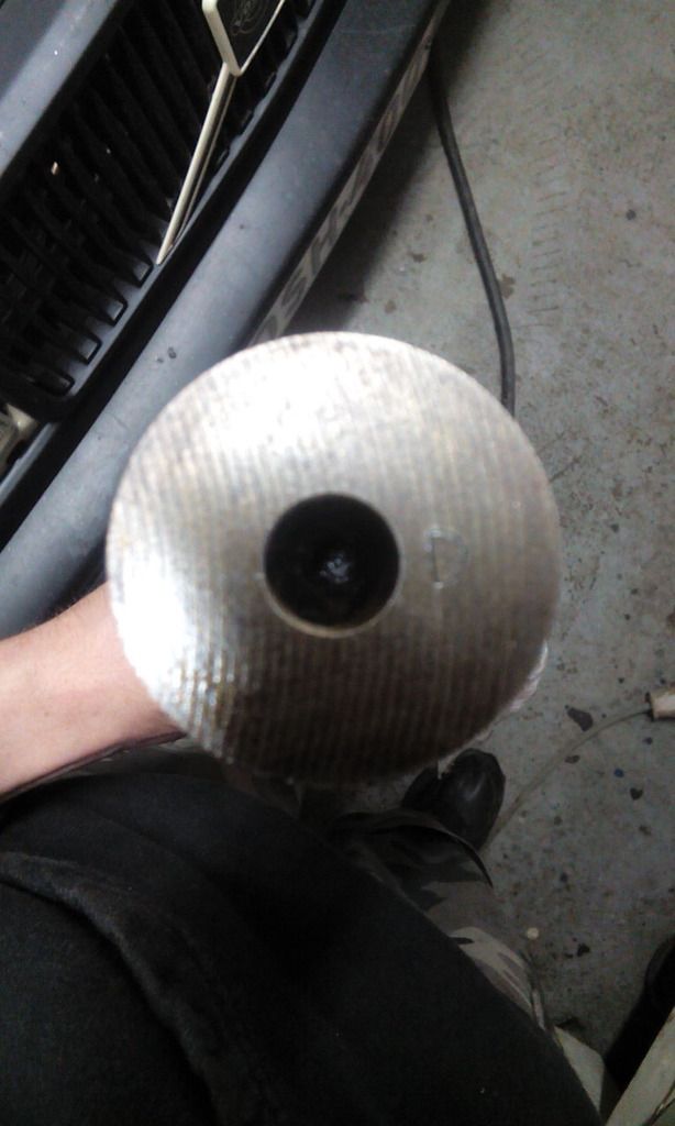

Purin "entisestä" kannesta jäykemmät jouset tähän uuteen. Vasemmalla jäykkä ja orkis oikeella
Niputettu
Tähän on tältä iltaa hyvä päättää. Jos jotain kiinnostaa tuo ylimääräiseksi jääny kansi niin voi kysellä Yv:llä. Varmaan ostan tuolle pakosarjalle lämpöeristeen. On tuo pyörinny mielessä vääntelis tuosta 4-1 etuputket ja naikkais sen paikoilleen. Kassoo nyt mitä keksii  ;)

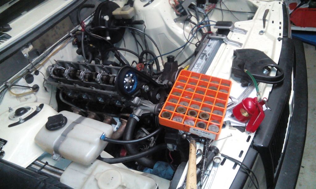

Päivästä puhaltelin osasia ja niitä maalailin. Imusarjan kanavansuita piti isontaa yhtäisoiksi ku imupuolen kanavat ovat. Johtosarjan lykkäsin jo eillen paikalleen. Kansi hyppäs paikoilleen ja momenttiin. Ventiilit säädin. Niputtamista tasaiseen tahtiin
Parin startauksen jälestä hörähti tulille. Käynti oli suloisen tasaista 9++/min pikkasen ku hipas kaasua 5000 hyppäs mittari  S*
Mitenhän tuo mahtaa kiekua ku saan herkuteltua säätöihin, tuntuu nytkin jenkaa olevan  :D
hirveesti kehannu käyttää, naapureitakin säästellä  :D

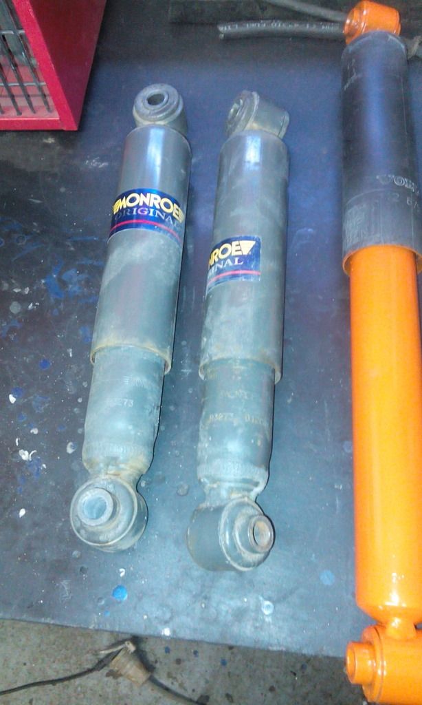

Volvon omat alustasarjan iskarit jotka madaltavat 25mm. Kiitos tulijyrälle tiedosta. Tosiaan puhaltelin nämä ja maalailin, päivemmällä paikoilleen nämä laittaa
« Viimeksi muokattu: 01.11.2017, 20:45:24 kirjoittanut injector »
Volvo 240 "White Cream" Ruisku paikoillaan!
« Vastaus #546 : 09.05.2015, 20:10:08 »

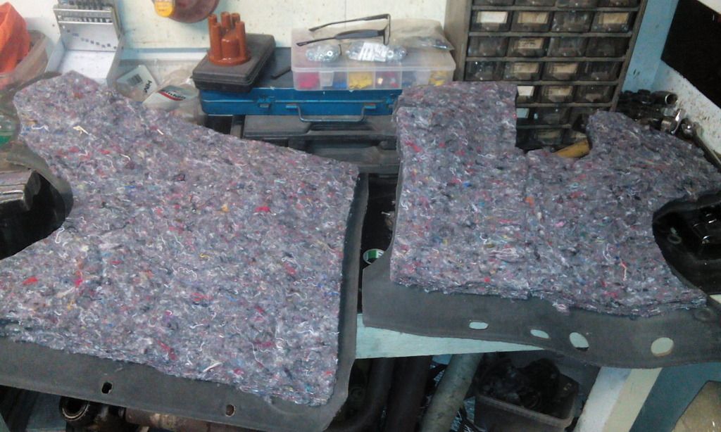

Sytön kahtelin kohilleen. Nokka perus asennossa vielä. Potkukankaisiin laittelin äänieristeet ja parikesää ajetut iskarit vaihtelin pois jotka oli ihan kuoleet vaikka päällepäin näyttää todella hyvälle.
Siinäpäs videookin

Noi Volvon omat alustasarjan  takaiskarit on pikkasen pehmeänpuoleiset urheilulliseen ajoon.
Vs: Volvo 240 "White Cream" Ruisku paikoillaan!
« Vastaus #548 : 09.05.2015, 21:29:37 »

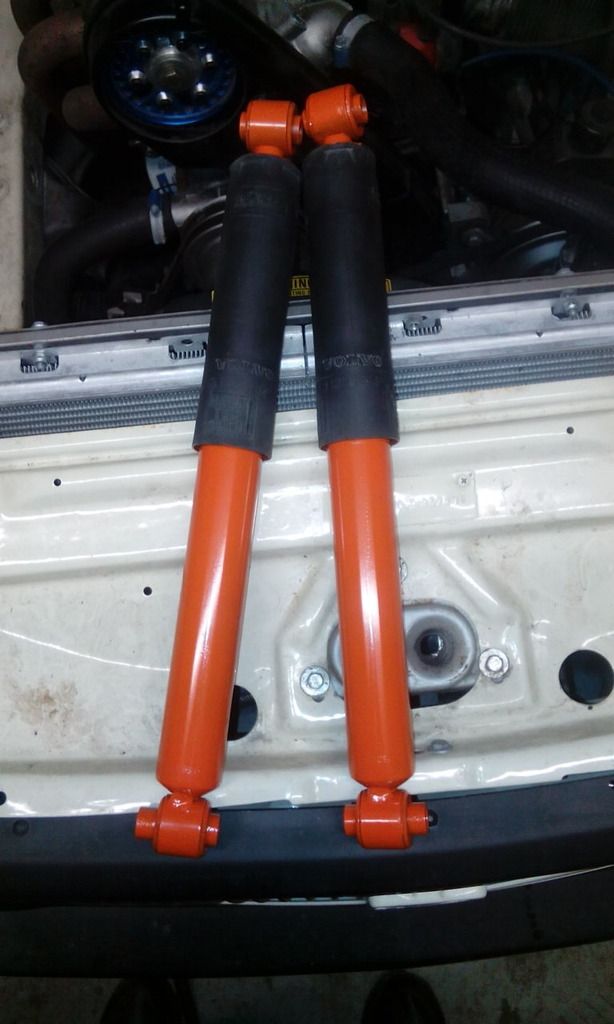

On ne huomattavasti jäykemmät mitä nuo monreot  :D ihan sai vedellä ylös ja alas noita entisiä, ei mitään vastusta.
Bilsteinin takaiskarit pitäisi investoida kun uudet etuiskarit oottas hyllyssä. Samalla vois napata puoli tai kieroksen pois etujousista

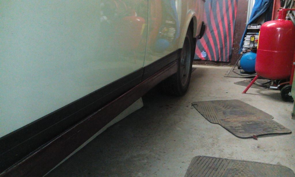

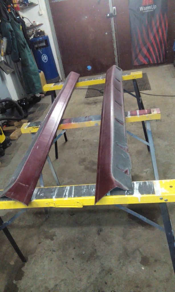

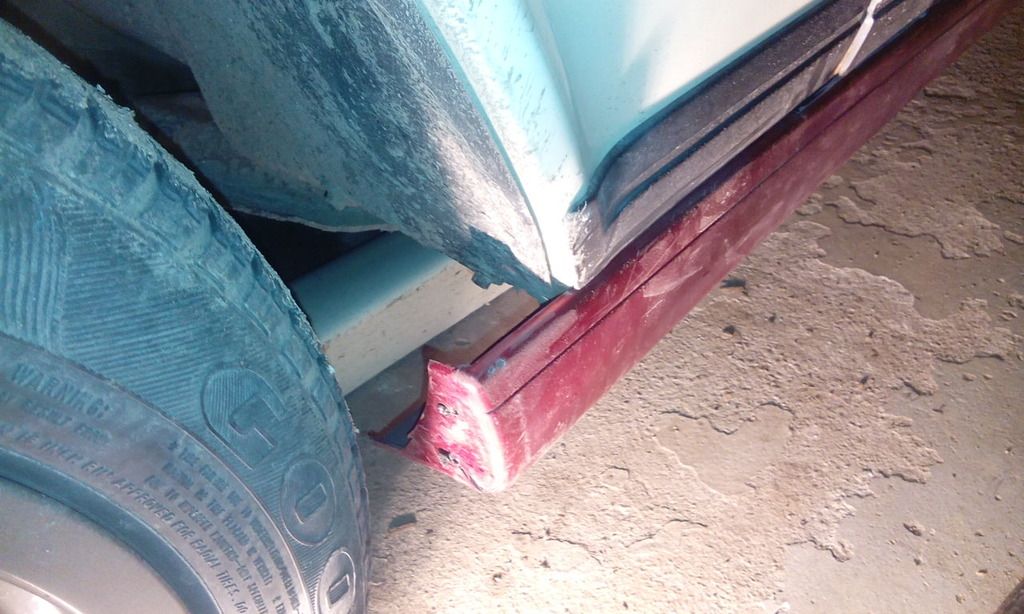

Monelta kuullu etteivät oikein alla olevat helmat sovi silmään muun auton kanssa, päätin asialle tehdä jotain.
Japeen nämä oli alunalkaen tarkoitus laittaa, pihalla sataa enkä kehtaa tallissa rueta hitsaamaan listanreikiä umpeen Japesta.
Aika näppärästi sai istumaan paikoilleen. Pituus riitti paremmin kuin hyvin. Alkuperäiset roiskeläpätkin sain käyttöön. Roiskeläpän ja helmanväliin jäi 2-3mm rako jonka saa nätisti esim jollain liimalla muotoiltua umpeen. Alhaaltakin saapi ihan omaan kantiinsa kiinni.
Pohjatöitä, maaluuta ja lakkuuta vaille valmis. Tänään illasta hijoa valmiiksi. Huomenna käydä ostaa vs1 pohja ja muuvan sekotuskippo. Oishan tuota vs5 pohjaa mutt erottuu sitten liikaa ku tulee tummaksi.

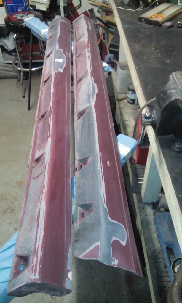

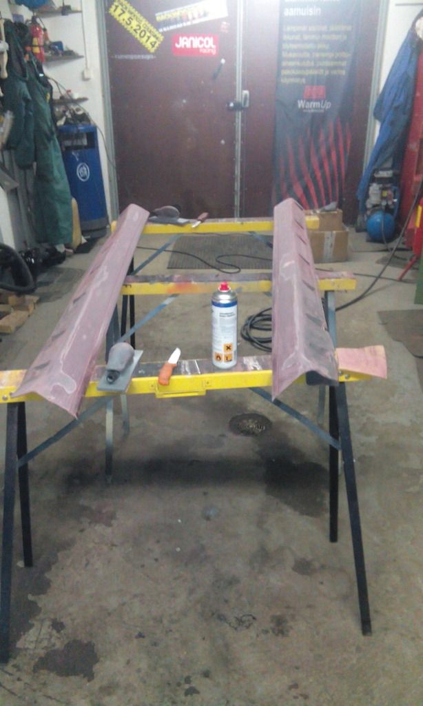

Helmoja aloittelin pohjaväriä varten. Hiomista riitti, epäkesko sai pyöriä todenteolla ja yksi orkonenkin piti kitita. Päivemmällä jos sais pohjavärin aikaiseksi  :)
Mallattuna. Vähä näyttää nöpöille äkkiseltään, entisiin verrattuna  :D Entiset oli 12.5cm leveet, nämä uudet 9.5cm
Miltä vaikuttaa? Ainakin omaan mieleen urheilullisemmat ja istuuhan noi satakertaa paremmin

Kyllä istuu hienosti ja erityisesti oven alalistojen kaveriksi sopii tosi hyvin :)

Itsel oli kans tuollaiset monroet ja ne tuntui olevan kelvottomat jo alusta alkaen. Perä pomppi suorastaan vaarallisesti.  :(
