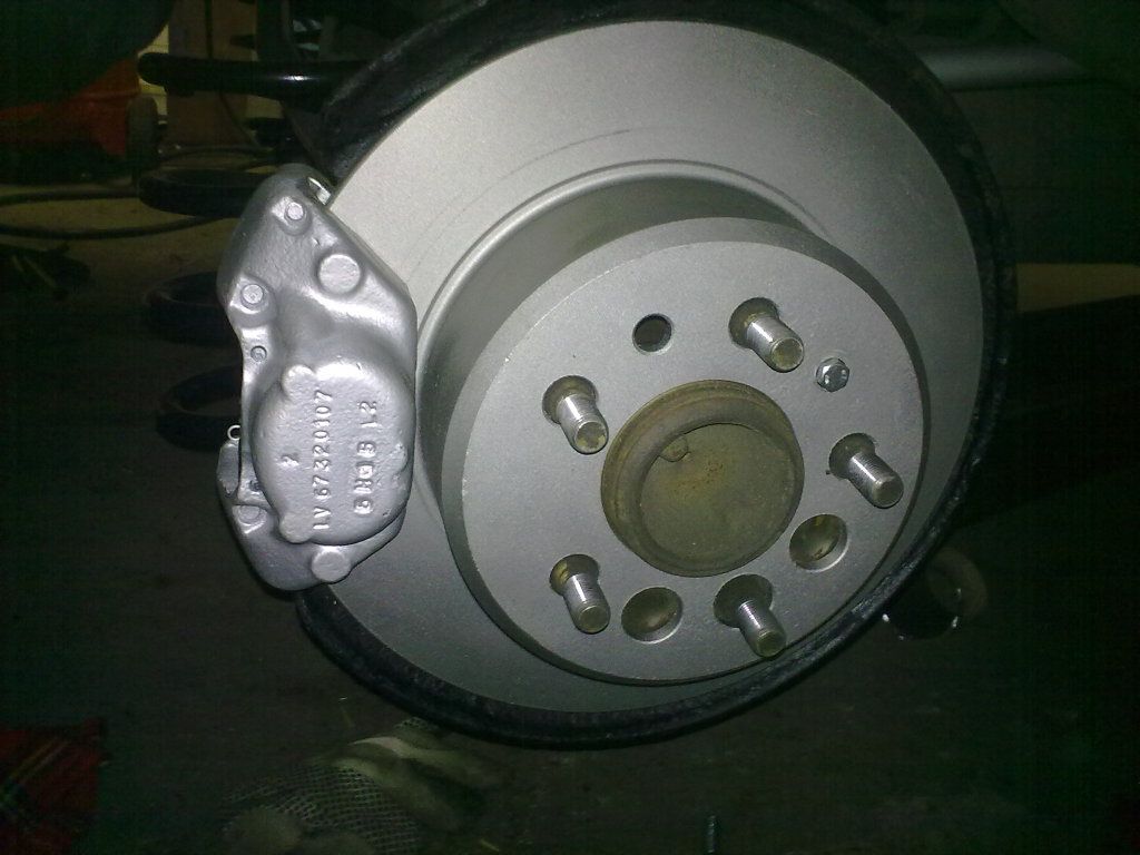

Iltapäivästä pistin jarrut taakse. Enkä aluksi meinannu kirveelläkään saada käsijarrua nooh... Olin sitten unohtannu laittaa haarukka mallisen raudan palan kenkien väliin   :D Tulihan ne sieltä hett sitt
Jarrukilvet puhdistin ja alustamassasin
Etujarruillekkin sain laitettua asennusarjan. Ei perhana mene mutterit etupalloille  >:(
Pitää ilmeisesti ostaa uudet pallot niin menee ja kestääpähän
Huomenna jarrujen ilmaus

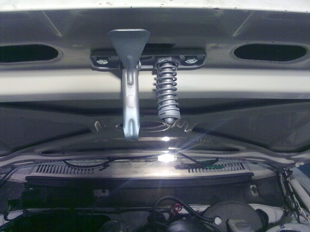

Konehuoneen valon sain uuden kun entinen levahti käsiin.
Konepellin hakanen/lukko salpa pinnotettyna ja asennettuna

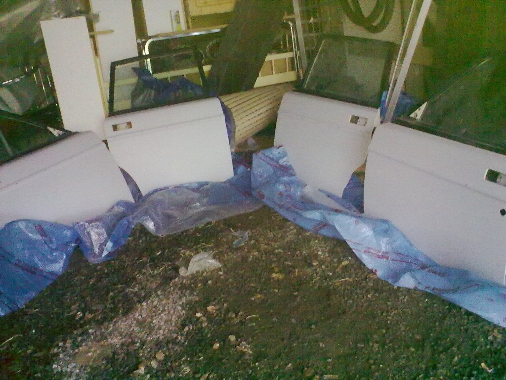

Päivällä hijoin ovet epäkeskolla 320 ja 400 kontrollijauheen kanssa sitten vielä käsin 600 ja karhunkielellä
Pesu, paperointi ja pesu
Maalasin kaikki ovet uudestaan ja uunitin. Olin jonkin sortin ajatuskatkolla VS4 pohjan laittannu 3 oveen vaikka piti 2 pohja olla
Huono kuva hämärässä

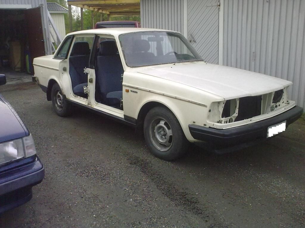

Eillen sain trailerilla kuletettua Creamin Duunipaikalle. Etulippa kärsi pois ajaessa mutta siitä olikin jo pääty pidikkeet valmiiksi rikki joten ei haittaa
Tänään Rupesin työstämään. Katossa oleva lälläri puhelimen antennin tynkä lens huitsin kuikkaan. Ympäriltä hiotiin 80, 180 ja 320 niin että jokainen kerros näkyypi. Katon sisäuolta karhennettiin ja kumpikin puoli pestiin rasvanpoistolla + kuivaus puhallus.
Sopiva pellinpala leikattiin 1.5mm paksusesta pellistä. Suoja maali hiottiin kirkkaalle pellille + rasvanpoistolla pesu (tämä pellinpalasta)
Sitten liimaus alkoi. Liimaksi tuli MulriBondHard-3 (Metyylimetakrylaattiliima). Liimapeltiin ja pari minuuttia pidellä se oli siinä
30min odottelun jälkeen Päällipuolen liimat pois 80 paprulla mitkä tuli reijän ulkopuolelle + pesu
Päälle Metallikittiä (Robelo NS-96) odotella 20min kuivumista ja hiomaan. Hiomisen jälestä ei saatu mieluista tuntumaa näpeille oli antelli heilumisellaan nostannut harjannetta. Vasara kauniiseen käteen ja naputtelemaan alas päin terävällä kärellä varovasti
Uudestaan pesu, kuivaus ja metallikitti päälle sekä odottelua. Ei muuta kuin työstämään eikä vieläkään työstämisen jälestä näyttännyt hyvältä. Vastinta pitelemään alle ja kaveria pyytämään naputtelemaan kun ei kädet veny ihan joka paikkaan  :D
Naputtelun jälestä ympäriltä 180 hiontaa + pesu.
Polyuretaani kittiä pidemmältä matkaa päälle. kuivahtamisen jälestä päästiin työntämään jälleen eikä mieluista vieläkään  >:(
Lisää vasaraa varovasti + pesu ja happo päälle odottomaan jatkotoimenpiteitä...
Saman tein peräkontin antennin päälle, jäi tosin pelkälle metallikitille + happo päälle kun koti olot painoi päälle...
Irrotin myös takapuskurin alumiini rungon, takalipan, roiskeläpät ja puhdistin merkkien liimat pois
Huomenna lisää... Pahoittelen ettei pysty kuvia laittamaan koska Kuvablogi ei tunnu pelaavan  :(

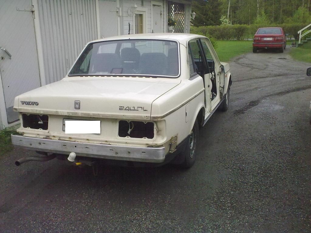

Aamupäivästä menin tekemään taka-antennin paikan loppuun.
Happo poikkeen hijasin. pientä harjannetta oli reijän ympärille jääny napsutella ne ales päin, Pesua, Metalli kittiä, hionta, pesu, teippas/paketointi, pesu ja happo
siinä sivussa vänkärin keskipilarin alalaidan hijoin pintakukasta ja samalla idealla tein kuten edellisetkin paitsi ei tarvinnut kittailla
Siinä tuli innostuttua ja kokeiltua soratien pätkää. Todellinen vauhti hirmu tuntui. olevan persettä tahtoi suoralla tiellä kolmosella nakata luisuun ja samassa otti petti konepellin pidike päräytti pällin pystyyn  >:(
saranat poikki, konepellin hännät väänty sekä parit lommot tuulilasin alapuoleiseen peltiin...
Kyllähän se jyrpi... Volle talliin ja kotia muutamaksi tunniksi levolle.
Illasta takaisin tallille menin. Emännän kanssa konepelti pois, saranat kuikkaan ja työstämään ikkunan alapeltiin tulleita painautumia
80 hiontaa ja vasaralla oikomaan harjanteet. Ei onneksi isot vauriot 1-2mm syvät painautumat kummallakin puolella noin 4cm matkalta
Pesua ja metallikittiä päälle sekä kovaa työstämistä. Neljättä kertaa piti kitata ja välissä vasaraa näyttää jotta priimaa saatiin aikaiseksi
ei onneksi huomaa että siinä olisi jotain painautumaa ollu   8)
pesua ja happo niskaan
Pitää nyt kattoa ostaako uuden pellin vai oikooko nuo hännät
Varasaranat löytyy hyllystä muistaakseni
Tästä jatketaan
