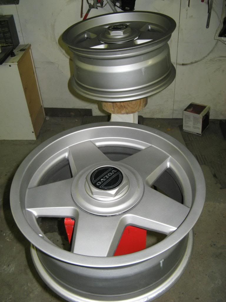

Nätiltä näyttää Geminit, kuin uudet.  :)

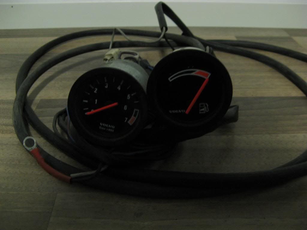

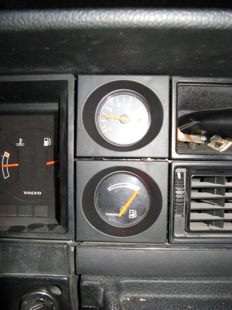

Vihdoin sain kaipaamani kierros ja alipainemittarit  S*

Duunin jälestä näppäilin mittarit paikoilleen uusien kehysten kera.
Todella mukava oli alkuperäisillä johdoilla vetää, kun oli säilytetty ei tarvinnut kuin pari liitintä lisätä
Imusarjan puolelta puuttuu nippa johon saisin kiinni tuon alipaineen letkun

Töissä vaihtelin takapöntön kiinnikeet (kumit). oli aika lahot
Illasta sain sopivan nipan, laittelin paikoilleen letkun perään
Johan rupes toimii alipainemittari

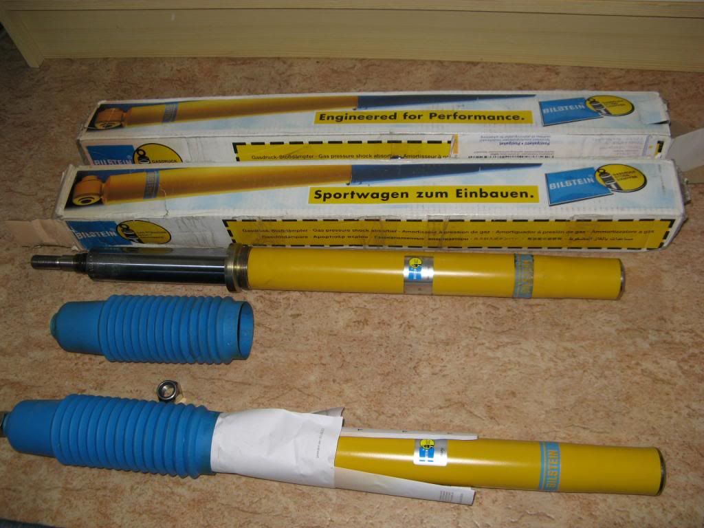

Kusti toi kunnolliset etuiskaritkin vielä jostain paremmat jouset
Taaksekkin ei haittais vaikka sais jostakin saman firman iskarit, vaikka ihan kohtuu miehekkäät nuo TRWeet on

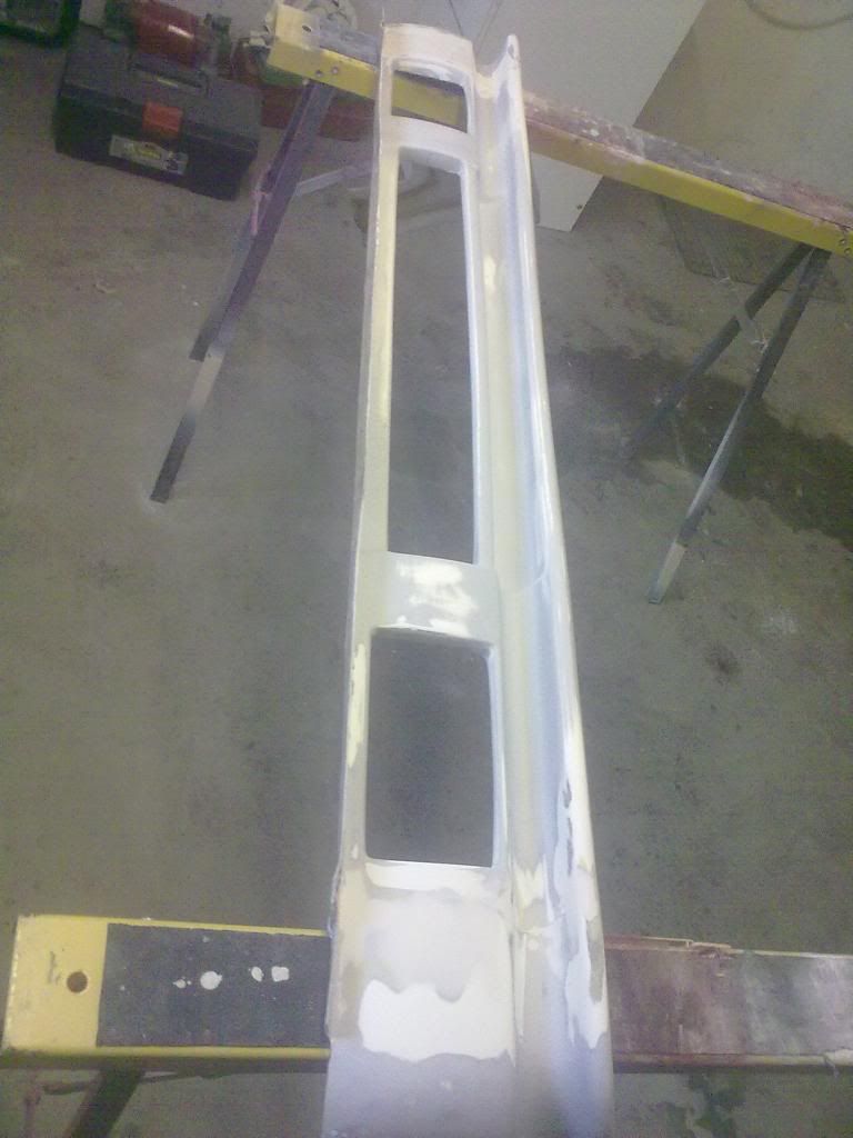

Vanhan herran hujautin kartanolle. Lämmöt päälle.
Etulippa oli valmiiksi kasattu mutta murtunnut yhdistys kohdista nuukan kiinnityksen ansiosta. Päältä päin ajettiin kitit veks. ankaraa pesemistä
sitten laitettiin liima taakse jäykistämään ja pitämään paloja yhdessä
Sekun kuivahti, päällipuoli sai uutta kittiä. Vähä kerkesin alotella toistapuolta hiomaan muotoonsa.
Pikku hiljaa etenen tässä asiassa  ;)

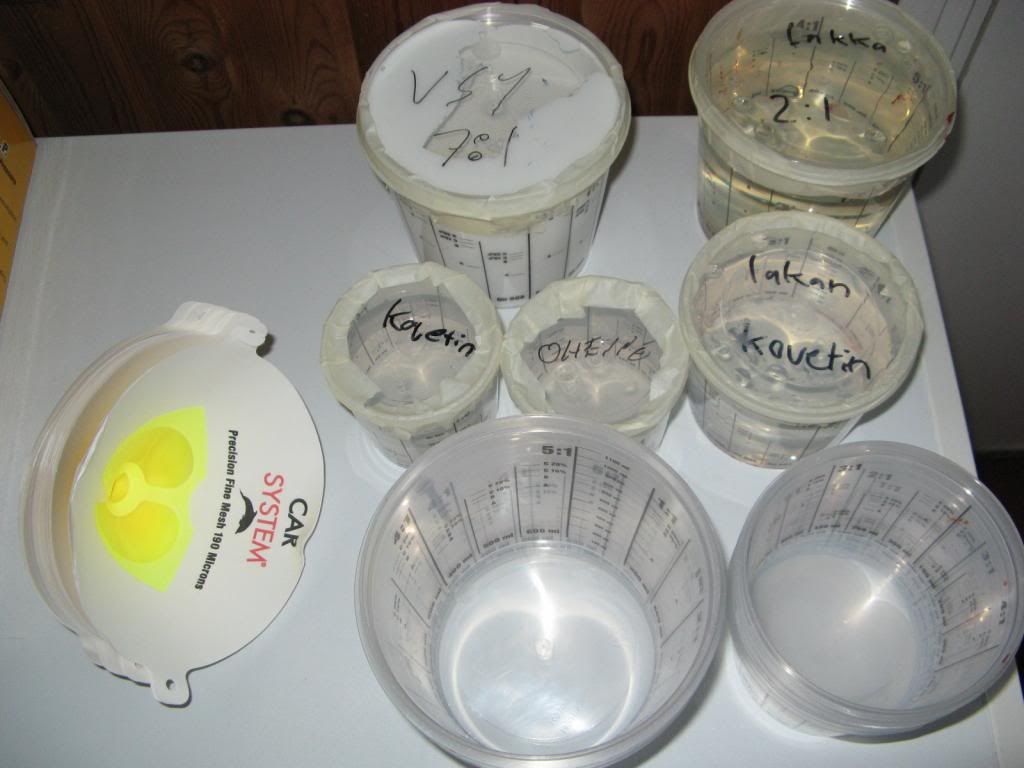

Ruokatunnilla kävin nappaamassa tallin lämmitä. Sitten tuli väritoimitus niin eikö tuo oltu laittaneet väärää pohjaväriä vs4  :facepalm: Töistä piti ottaa parituntia rokulia, vaihtoa suorittamaan. Vaihto onnistui hyvin vs1 mutta siinä sitten tuli piipahettua parissa kaupassa josta tarttui vähä sitä ja tuota matkaan  :D
Vs1, lakkaa, sihtejä ja kippoja

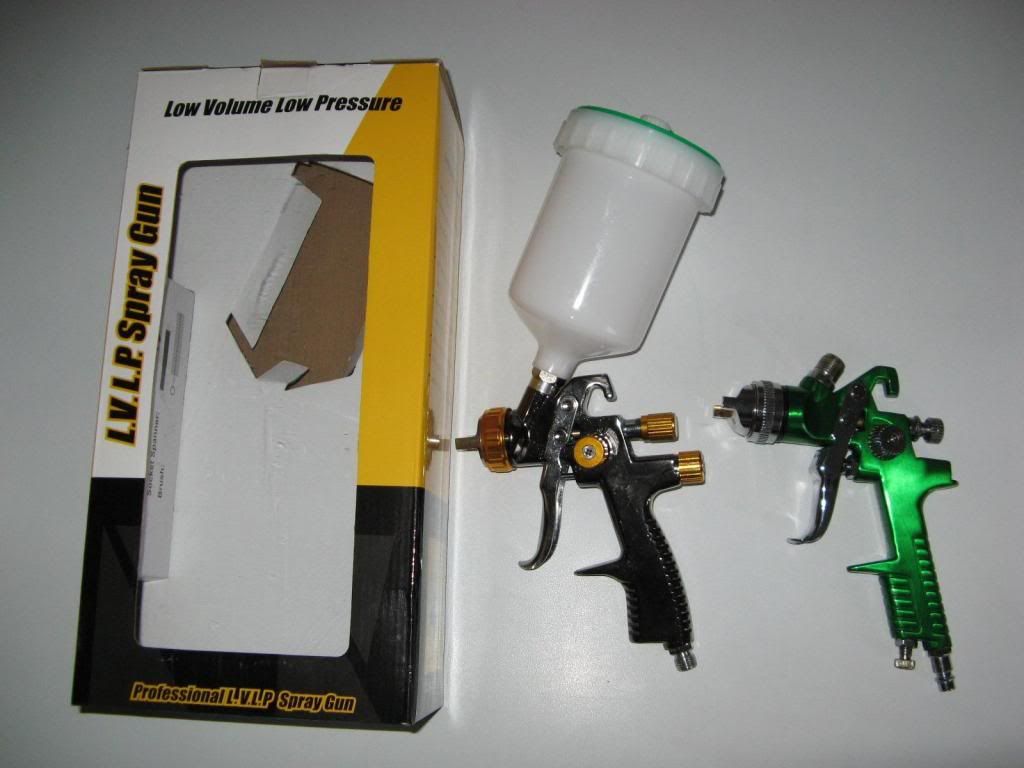

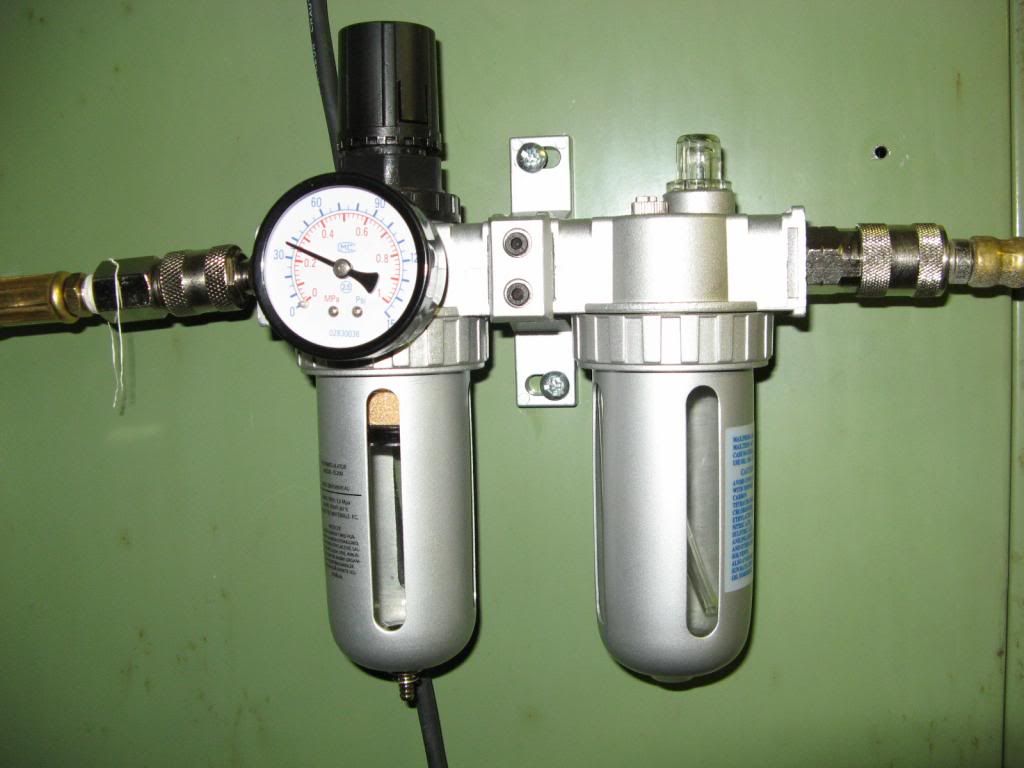

Pari ruiskua  :D L.V.L.P 1.8mm suuttimella ja HVLP 1.4mm suutimella

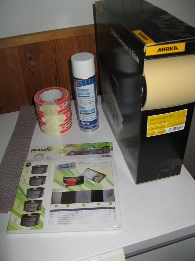

500 softia rulla, hiomapapruja, teippejä, rasvanpoistoa (tuossa ei ole kaikki), kittialustoja
Paineensäädin härdelli. Öljyttimen pesin erittäin hyvin tinnerillä ja rasvanpoistolla monijaita kertoja.
Sitten vanteet lagguuta
lagattu juuri

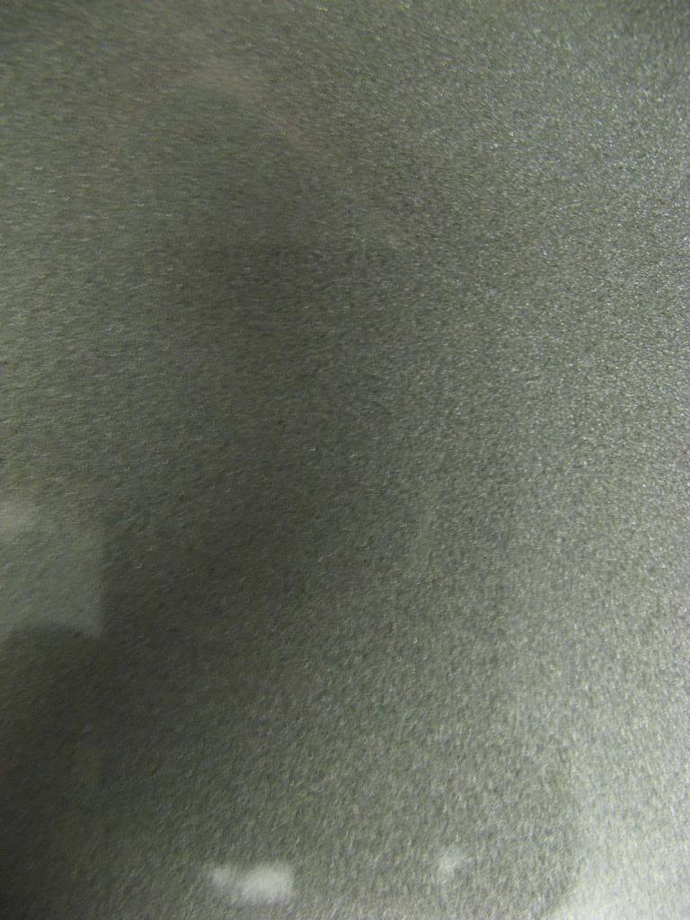

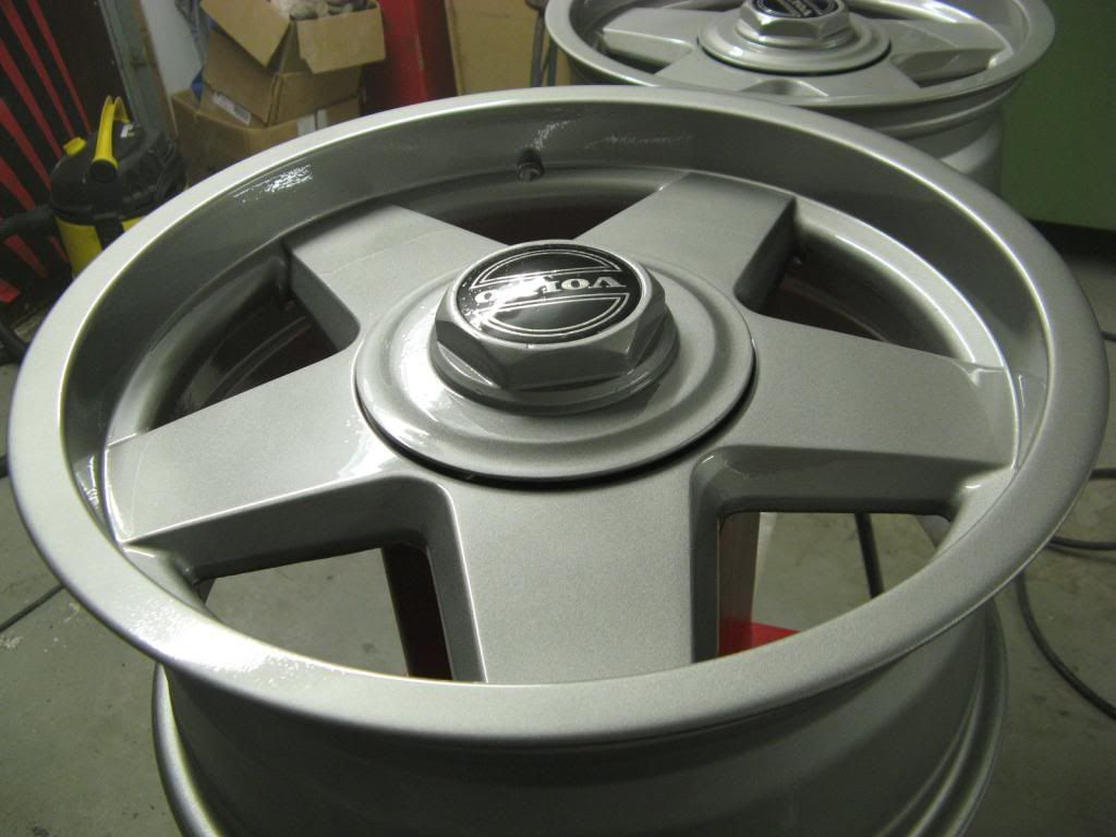

Yhteen vanteeseen tuli pieni valuma. Hyvän jäljen sain mutta itse lakkaan en oikein ollu tyytyväinen, oli hyvin jännän tuntoinen ruiskuttaa, eikä haissu yhtään lakalle  :D

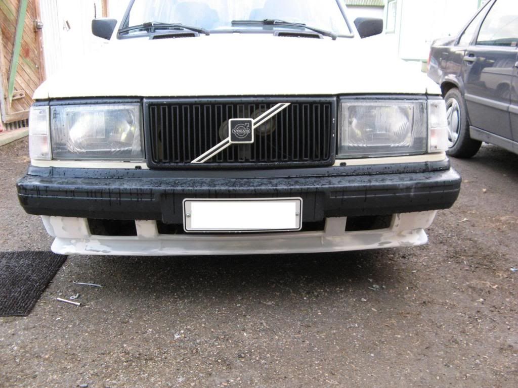

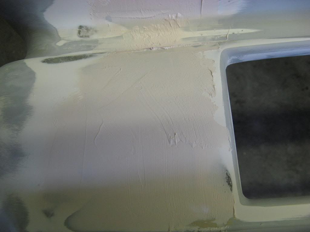

Etulipan sain hiottua, pestyä, kittailtua hiottua jne... ihan pohjamaalia vaille valmiiksi
Tuli vielä sovitettuakin
Kitti levitettynä
Hiottu ja koe istutettu  8)

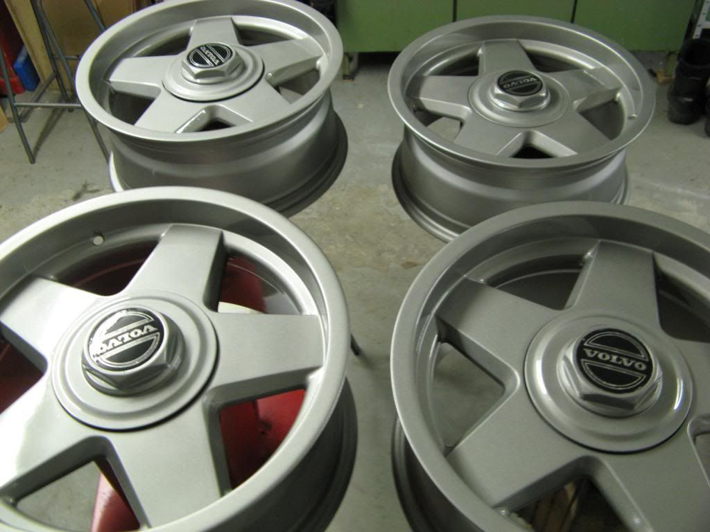

Kyllä näissä vanteissa kivasti kiiltoa on  ;)
Vanteissa tosiaan on 2x lakka vedetty. Kamerakaan oikein älynny kiillonpäälle  :D
