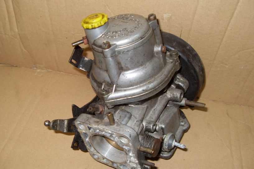

Poissa Likonen
  • Viestejä: 1034
    • Lateo.kuvat.fi
Vs: 240 -83 ja oikutteleva strömppä..?
« Vastaus #14 : 07.05.2012, 16:31:16 »
Tossa mun mallissa on siellä joku jousi. Mullahan ei oo siis se perus 175cd vaan se 175CDUS malli eli tännäköinen:
240 GL -86 8V .Turpoprokkis
