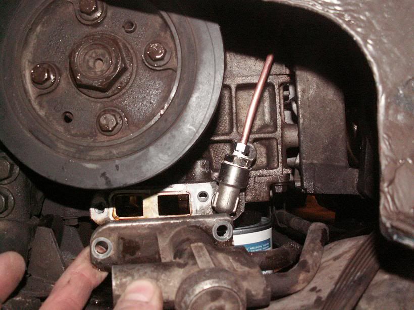

Sitten päästään itse asiaan. Ensin irrotetaan öljynlauhduttimen ryötöslaippa joka on pultattu öljypohjan päätyyn Torx pulteilla (kokoa en nyt muista).

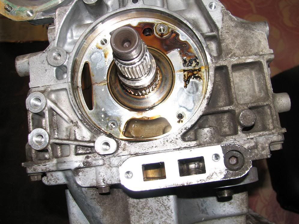

Tämä kuva on otettu irtokoneesta vain havainnollistamaan ryötöslaipan vieressä olevaa proppua. Lohkoa ei siis ole tarpeen irrottaa autosta  ;D
Kuten irrotetusta laippatasostakin näkee, laippa menee noin millin sokeintipropun päälle, eli laipan reunaan pitää viilata hiukan koloa tulevan kulma-adapterin takia. Tämä käy helposti esim. moottorisahaviilalla ja öljyputkien irrotuskaan ei ole välttämätön. Jos öljyputket kuitenkin irrottaa, niihin ois syytä samalla uusia tiivisteet (2kpl O-rengas, 968757)

Lohkossa oleva reikä on suoraan porattu öljysuodattimen keskilinjaan asti ja kierrettäkin on vedetty melko pitkällä. Sokeintitulpan kierre on (mielestäni) 1/2" NPT, eli leikkaavilla harjoilla kiristyvä kartiokierre. Tilalle vaihtamissani kulmakappaleissa oli myöskin kartiokierteet (uros ja naaras). Näitä saa ainakin hydrauliikkaliikkeistä mutta ehkä jopa autotarvikkeistakin..
Samalla kun öljynryöstöjalka irrotetaan, siihen on syytä uusia tiiviste. Laipanpuolella on ohut ura johon tulee O-rengastiiviste (1366791 kaikki mallit), joka maksaa vajaan kympin. Asennus on hyvä tehdä esim. yhdessä öljynvaihdon kanssa koska laipan irrotuksessa öljypumppu valuu tyhjäksi eli rei´istä tulee noin pari desiä öljyä. Samalla kun öljynsuodatin on poissa, voi adapterin reiän puhdistaa vaikka jarrubräklinellä jolloin kierteet saa hyvin puhtaiksi liimausta varten.
Kulma-adapteri pitää tietysti veivata lohkoon ennen laipan takaisin asennusta.

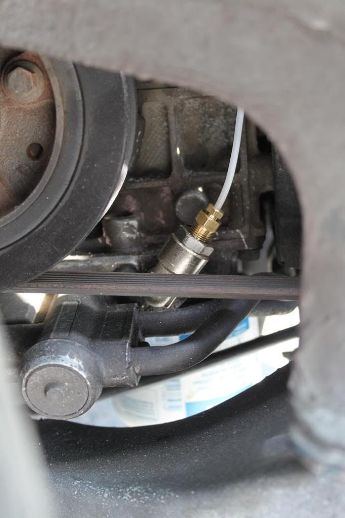

Asensin putken lähtemään kulmakappaleelta suoraan lohkoa ylöspäin jolloin sen saa termostaatin ja tehostajan välistä helposti esille.
Kulmakappaleesta apulaiteremmiin jää noin 1.5cm rakoa. Kaikki kierreliitokset kannattaa liimata kierrelukitteella vaikka kartiokierteet ei sitä vaatisikaan.

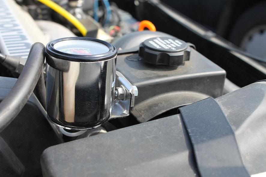

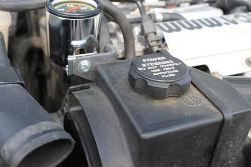

Mittarille löytyi sopiva paikka heti tehostajan säiliön vierestä. Säiliötä suojaavan pellin olin poistanut jo aiemmin joten tilalle oli jäänyt valmis reikä mihin pultata Motonetistä ostettu krominen mittarikuuppa.
Tämän pellin funktio ei ole muutenkaan oikeen auennut ::) Se ei käytännössä tue yhtään mitään, onhan se tietysti iskusuojana säiliölle.
Asennuskuuppaa piti mataloittaa noin 1.5cm ettei mittari ole liian tiukalla konepellin äänieristettä vasten. Nyt mittari vastaa juuri ja juuri huopaan, ettei lasille kerry pölyä ajossa  :P

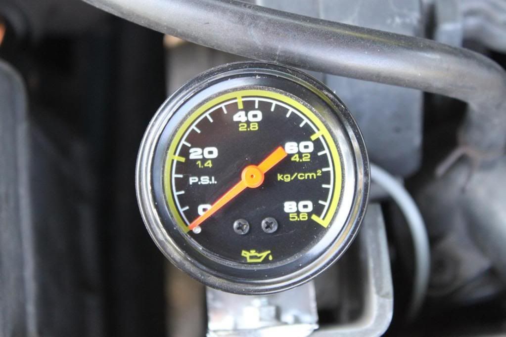

Jännä oli huomata miten paineet näyttää kylmänä (10W-60:llä) 5.5bar (80PSI) ja vähän lämmettyään sit putoaa 2.0bariin (30PSI). Vaihdoin öljypumpun männän ja jousen joskus taannoin mutta ajattelin vaihtaa ne vielä uudelleen nyt seuraavassa jakopään uusimisessa, näkeepähän vaikuttaako mitenkään paineisiin. Nyt öljynpaine väpättää lämpimänä noin viisarin verran.
Autodatan mukaan lämpimän koneen öp. kuuluu olla 3...3.5bar
