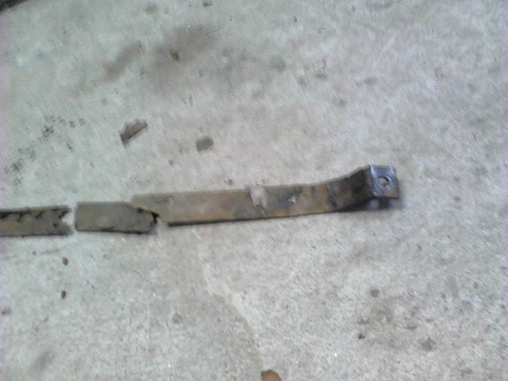

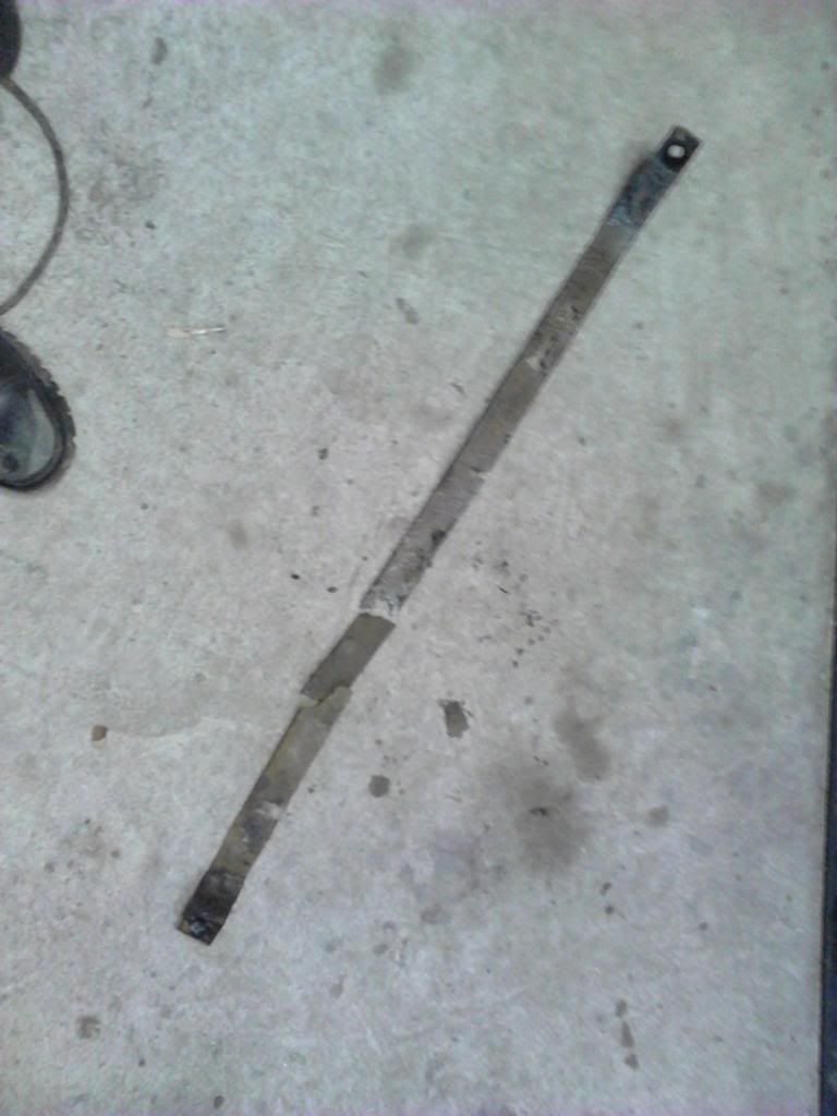

Kävin tänään kaverin tallissa laittamassa nyt väliaikaispantentin tankin pannaksi.
Laitoin 19 mm leveää reikänauhaa kaksinkerroin. Pari ohkaista kumin palaa jouiduin laittamaan reikänauhan ja tankin väliin, että kirrasi kunnolla.
Pari pakollista (huonoa kännykkäkameran laatua) kuvaa vanhan pannan kunnosta:
Itse reikänauha-patentista en saanut auton olla otettua kunnollista kuvaa kännykällä,
mutta oletan, että ihmiset tietävät miltä reikänauha näyttää.  :hello:
Mittailin samalla pannan mitat (päädyissä oli säilynyt alkuperäinen paksuus ja leveys), ja tuli seuraavaa:
ainevahvuus: 3 mm
leveys: 33 mm
pituus: ~90 cm
Käytännössä siis lattarautaa.
Lähin lattaraudan leveys on 30 mm, mutta ei se kyllä vaikuta jos panta on 3 mm kapeampi.
Motonetista saisi 2 metriä 30x3 mm lattarautaa hintaan 7,90e.
Ruosteensuojamaali ja massat löytyy jo valmiina, niin olisivat uudet tankin pannat olisivat rahallisesti lähes ilmaiset.  :)
Oikeanpuoleisen pannan mukaan saa muodon taivuteltua.

Nimenomaan, ei kummoista merkitystä. Kunnon galvanoidulla reikänauhalla  kanssa korjasin "väliaikaisesti" oman ysin katkenneen tankin pannan, pamahti viikonloppuna rikki ja kaupoille 30 km. Päät tuplana taitettuna kiinnitysmutterin alle ja muuten koko komeus fillarin sisäkumin sisään. Pari vuotta ollut vasta tuo väliaikaisuus. Voi toki olla, ettei kestä alkuperäisen vastavaa 20 vuotta.
Vs: Volvo 745 SE -92 - valkoinen möhkö
« Vastaus #984 : 26.02.2014, 14:50:19 »
Itse meinasin tässä kevään aikana tekaista uudet tankin pannat 30 x 3 mm lattaraudasta, niin kuin aiemmin jo kirjoittelinkin.
Niiden päälle sitten kunnon ruosteensuojamaali, ja pari kerrosta alustamassaa, niin luulisi kestävän vähintään sen saman kuin nykyiset.
Eihän se tankki tosiaan sieltä ollut liikkunut yhtään, vaikka toinen panta olikin poikki,
kun reikänauhaa asentaessa katselin, että siellä tankin sivussa on metallinpalat, jotka jotenkin näyttävät tukevan tankkia pohjaa vasten.
Ne olivat paksussa alustamassassa, ja massassa ei näkynyt merkkejä mistään liikkeestä.

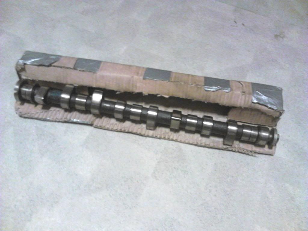

Kusti oli polkenut tänään paketin postiin, niin noudin sen.
Kuvia:

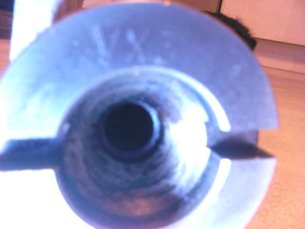

VX3 nokka-akseli  *taavih-> *taavih->
Sori tuosta tosi huonosta jakajan pään kuvasta... erottaa kuitenkin juuri ja juuri stanssin.
Nimimerkiltä hensson ostin tuon, ja toimenpide meni mukavasti.
Venttiilinvälykset kävin lämpimästä koneesta mittaamassa:
1. imu: 0,35mm  pako: 0,35mm
3. imu: 0,35mm  pako: 0,35mm
4. imu: 0,35mm  pako: 0,35mm
2. imu: 0,45mm  pako: 0,40mm
Eli ne oli ok, eikä vaadi säätöä. Kerrankin näin.  :)
Motonetissa kävin tiivisteet venakoppaan, ja nokkaan hakemassa, mutta nokan tiivistettä ei ollut, vaikka kone niin väittikin...
Huomenna siis Biliasta nokan tiiviste. Ostan kyllä samalla myös venakopan tiiviste, koska Motonetin vastaava oli jo niin ankea asentaa "tuoreena".
Sitä paitsi suosituksenahan on kuitenkin vaihtaa se venakopan tiiviste joka kerta, kun venakopan avaa, niin menee samaan konkurssiin.
Viikonloppuna jos saisi asennettua VX:n.
Jakohihnan uskallan käyttää "uudestaan", koska sillä ei ole ajettu kuin 16 tkm.
Nyt ei tiedä laittaako M-nokan vai VX-nokan pultin sinne, kun VX-nokan mukana tuli sen oma pultti.  :D
