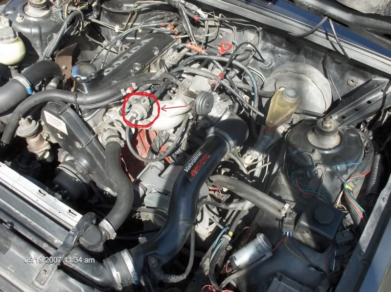

« Vastaus #5 : 27.05.2012, 13:24:40 »
Se on tässä kuvassa tuo pömpeli imusarjan etupäässä johon tulee alipaineletku kaasuläpän läheltä.
Tuo kuva on et-turbosta mutta kun katsot ykkösen suuttimesta vähän oikealle(suutin tuo vihreä).
Jos otat tuon ohuen alipaineletkun irti ja lyöt käyntiin, tulee bensaa tuosta säätimestä-->säätimen kalvo on rikki.
Voit myös tehdä yksinkertaisen imutestin: Tuo pikkuletku irti imusarjan päästä ja letku suuhun+ imua. Jos ilma tulee läpi surutta, säädin on entinen ja ajaa polttoainetta alipaineletkun kautta imusarjaan-->kulutus kova ja seokset pielessä.
Tokihan siellä letkussa vähän bensa käryää normaalistikin kun on yhteydessä kaasuläpän kautta imusarjaan/suuttimiin.
Ps. Ootko nollannut koodit immun vaihdon jälkeen? :pomo:

« Vastaus #7 : 27.05.2012, 13:45:22 »
Tossa nyt vielä oikeen ympyröitynä.
Noi koodit voi tulla jos säädin on rikki.
Purkuosana, n. 50€?? Mullakin on yksi turbon 3 bar säädin mutta se on varalla, samoin kuin imm. :)
Näähän on kulutustavaraa. :o

« Vastaus #8 : 27.05.2012, 13:52:11 »
Jep jep,eipä ollut se... Ei tullu bensaa eikä imemällä mittään ilmaa... Vaikka kova imuvoima onkin. Kait se sitten on pakko olla tuo immu joka on hajalla taas.... Täytyy mitata se mitä näyttää.

Vm.90 2,4 bensa turbossa on vuoden mittaan pariin kertaan polttanut moottorin merkkivaloa. Luin jo tuollon vikakoodin joka antoi heikon virtauksen egr-venttiilissä. Tuo ei vaikuttanut yhtään mihinkään ja lisäksi valo sammui muutaman päivän kuluttua. Lisäksi se syttyi uudelleen pesun jälkeen joten oletin höpöviaksi. Nyt kesän jälkeen vikavalo taas syttyi loskan aikaan ja kun lisäksi auto alkoi aina joskun "hyytymään" ajossa ja kulutuskin tuntui nousevan luin koodit uudelleen. Nyt se anto toisesta navasta edelleen tuon egr viestin ja toisesta tuon map tai maf anturin herjan.
Tehdyt testit: IMM:stä johto irti -> käynti huononi radikaalisti --> ei syynä..? Kuvan mukainen pikkuletku irti -> ei tule bensaa käynnissä ollessa, mutta sammuksissa imettäessä ilma huilaa hyvin. --> vika..?
EGR pitäis ilmeisesti puhdistaa mutta missä ja mikä se on? Tyhmä kun ei hahmota kuin kuvasta. Entä tuo anturi, yhden ehdokkaan löysin, mutta siitäkin kuvalla selviäis.

« Vastaus #12 : 10.11.2014, 20:53:38 »
EGR on lohkon kyljessä imusarjan alla. Venttiili. Sinne tulee putket pakosarjasta ja imusarjasta, lisäksi menee alipaineletkuja kuskin puolen iskaritolppaan jossa säädin on. Säädin.
