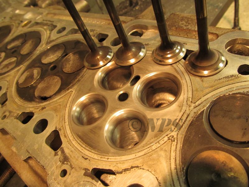

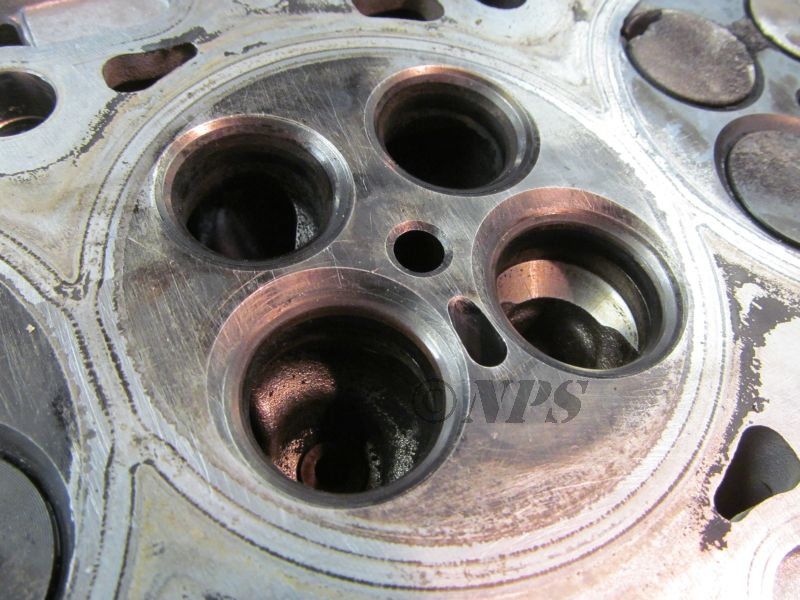

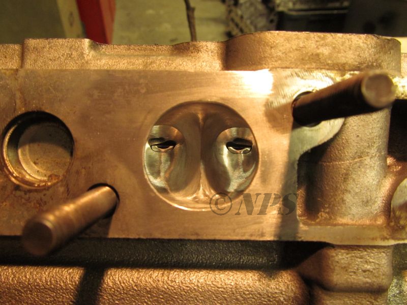

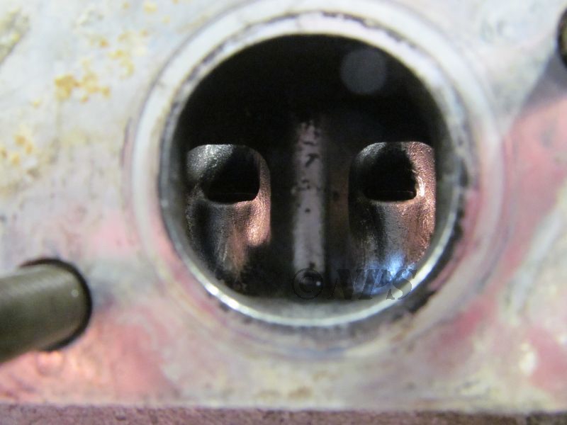

Kansi on tutkittavana NPS-heads:lla ja tässä on vakiokannen virtausmittaus tulokset listan alimmaisena: http://www.npsheads.com/index.php/flow-database
Lisäsin projektikansioon vielä käppyrät virtauksista: http://sdrv.ms/LiWhDU

Vs: D5 viritysvinkkejä
« Vastaus #259 : 29.03.2015, 20:14:47 »
Hyvin tuntuu kansi vastaavan muutoksille.
Tein kevyen porttauksen, imupuolella korjasin vain muotovirheitä ja pakopuolelta hieman enemmän materiaaalin poistoa.
Samalla koneistin uudet seetikulmat.
Teoreettisset hevvosvoimat bensamoottorin vapaasti hengittävän hevosia.
Portatun virtaukset:
Koodia: [Valitse]
                                                     Ero vakioon %
Nosto mm Imu      Pako    E/I %    Teor. HP    Imu     Pako
2               55.8     60.0    107.5      72        -0.9     -3.1
4              107.8    104.9    97.3      139        10.8      4.0
6              130.8    122.0    93.3      168        14.0     12.2
8              138.5    127.3    91.9      178        13.9     15.0
10             144.2    129.2    89.6      185        14.8     15.5
12             152.0    130.2    85.7      195

Hyvältä näyttää. Katsotaan milloin saadaan se ihan oikea kansi operoitavaksi.  :)
