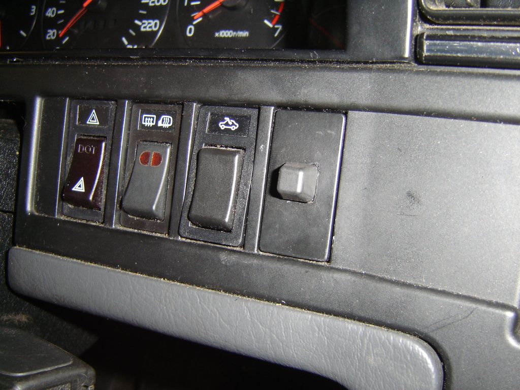

Vaihteiston sähköt kytketty valmiiksi. Otin purkuautosta sumareiden katkaisian, jonka valjastin nyt automaatti/manuaali-toiminnon valintakytkimeksi. Sitten otin peilin säätönumiskan, jonka laitoin vaihdevivuksi. Oivat pakat löytyi kojetaulun kahdesta tyhjästä katkaisinpaikasta. Toiseen se sumareiden kytkin ja toisen reiän peitelevyyn integroin sen peilinsäätönupin. Ei tuota manuaalipuolta varmaan tule juurikaan käytettyä, mutta ymmärsin ohjeista, että sen tulisi kuitenkin olla kytkettynä :(
Periaatteessa auto olisi nyt koeajokunnossa, kunhan tarkastaa/ohjelmoi laatikon boksin vielä toimintakuntoon. Käytännössä en kuitenkaan mene koeajolle, ennen kun perävälitys on vaihdettu. Sen homman olin budjetoinut viikonlopuksi, mutta eipä ole tähän hätään perätyökaluja ja millään paskoilla en siihen hommaan ryhdy, kun Volvo-spesialverktygitkin on mahdollista saada lainaan 8)

jaa että volvon napitkin sai ihan uuden käyttö tarkoituksen  O0
  • Viestejä: 6664
« Vastaus #279 : 21.10.2012, 15:14:22 »
Tässä kuva

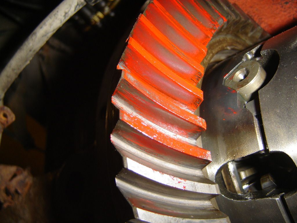

Sain välityksen ja lukonkin vaihdettua. Nyt tuli siis 3,15 välitys ja Juhau:n Amazonista mulle takaisin kotiutunut Danan kitkalukko uusilla kitkalevyillä ja Karpiolan ristitapeilla.

Julman kokoinen pinion!
Arvaas sit minkäkokonen on 2,56 välitteisessä bmw typ188 perässä joka tossa mun raaserissa on :D
mikä juttu tää on ? onko jotain siihen suprastikkiin liityen vai   :o
onko sulla joku volvo "specialverkhtungen" että saat toi pinjongin heti oikealle paikalle ? vai ootko ihan kosketus värillä vaan hakennu sen paikan

Onko sulla joku volvo "specialverkhtungen" että saat toi pinjongin heti oikealle paikalle ? vai ootko ihan kosketus värillä vaan hakennu sen paikan
Oisko tossa vastaus :)
Joo Suprastickiä saa halutessaan ohjattua manuaalisestikin, kuten uudempia Geartronicejakin.
Eipä Volvon perissä juurikaan säätöihin tarvitse koskea, vaikka välitys vaihtuukin perästä toiseen. On siihen kyllä olemassa oikein työkalukin, mutta se on mun lainalaatikosta vuosien saatossa kadonnut jonnekin. 99% Volvon välityksistä ja tasauspyörästöistä on täysin vaihtokelpoisia keskenään, ilman, että tulee tarvetta säätää hammaskosketusta. Pinjoniakselin laakereiden esijännitys on ainut säätämistä ja kokeilemista vaativa juttu.
