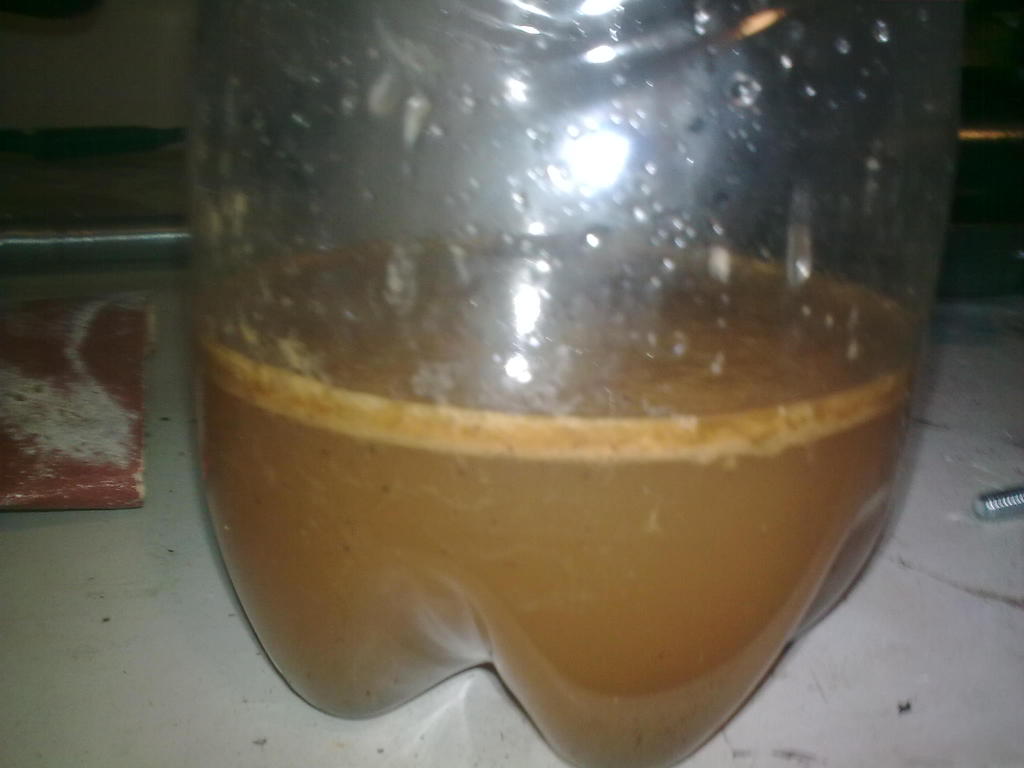

eli olisko mahdollista huohottavalla moottorilla kerätä öljy kerääjäsäiliöön ja vetää kerääjäsäiliön pohjasta öljypaluu takaisin alakertaan? Edellisessä kokoonpanossa huohotus tavara oli jokseenkin verrattavissa pilaantuneeseen kermaan...
Ei sitä kuraa kannata koneeseen enää valuttaa. Huohotuksen tärkeä(jos ei tärkein) tehtävä on poistaa edellisessä koneen jäähtymisessä kampikammioon muodostunut kondenssiokosteus ja näin pidentää öljyjen käyttöikää.
Huohotuksen välisäiliöön kertyy tavallisesti enemmän vettä kuin öljyä.
juuri tätä meinasin.
