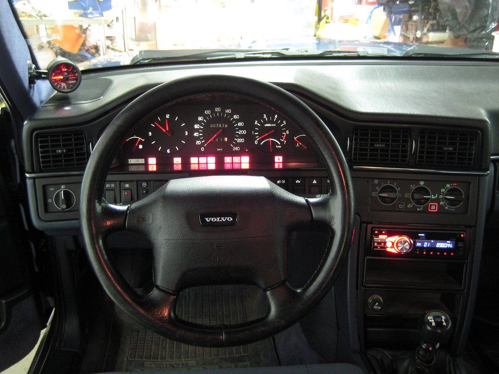

Koita paljonko pelkästään se mittari syö? Eli akusta kaikki muut irti ja kokeilet ottaako pelkkä "muistivirta" sen 38mA
Kyllä se just sen näytti vievän kaikki muu akusta irroitettuna. Tuntuis vaan aika tolkuttoman isolta virralta tuohon tarkotukseen. Jos radio + ruisku/sytkäboksit vie yhteensä maksimissaan sen 23mA...
edit: Jätin mittarista jatkuvan virran kytkemättä, ompahan edes viisarissa valo.
Täytyy selvitellä tuota lisää kuhan ehtii, ideoita vastaanotetaan.  :)
Toivottavasti ei oo tämän uudemman BSR mittarin huonoa suunnittelua, kun googlettamalla löys äkkiseltäänkin useamman vastaanvanlaisen tapauksen ja kaikis oli kyseessä tämmönen väriä vaihtava/"muistillinen" mittari.  :P

Eipä tuo mittari nyt kauheen pahalta näytä punasenakaan, pikkuhiljaa silmä tottuu.  ;)
Koko kojetaulu... ilmastoinnin paneelin polttimot pitäs uusia, vasen reuna pimeni hiljattain.
Kesän aikana vaihdan sitten purkuautosta peräisin olevan harmaan sisustan. Ne nahkapenkit ja luukullinen harmaa kattoverhoilu pitäs vielä jostain keksiä. Täytynee koittaa maalata tuo nykyinen jos ei mistään löydy...

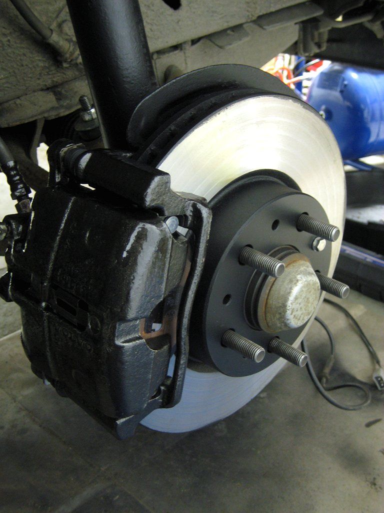

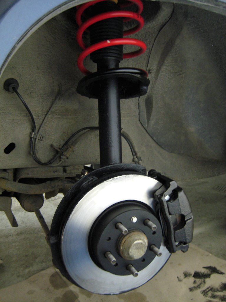

Tulipa vihdoin asennettua nuo Kaw-jousille sovitetut etuiskarit, kun autossa olleet lopahti pakkasilla aivan täysin. Olipa mielenkiintosta kyytiä käytännös ilman iskareita. :D
Samalla tuli avattua yläpään laakerit, jotka putsasin ja laitoin uudet rasvat. Eipä noita varmaan tarvi näihin kovin usein vaihtaa, kun rakenne on tuommonen.
Tolppiin vaihtui myös uudet Sachsin suojakumit matalan mallisine pohjauskumeineen.

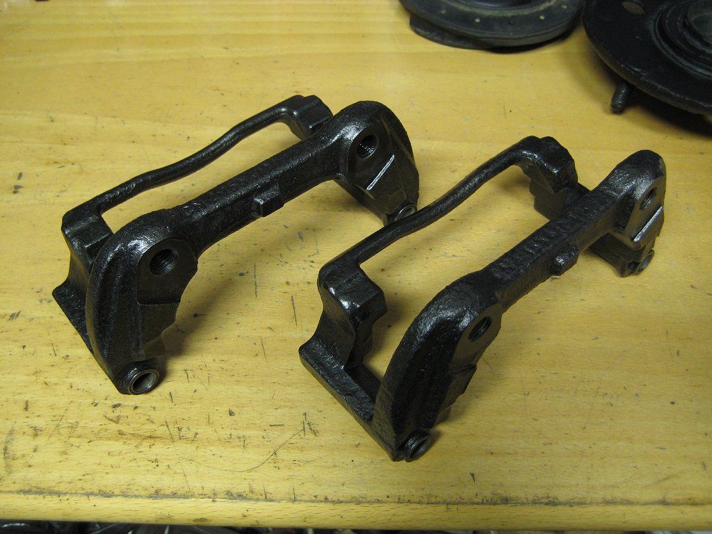

Samaan konkurssiin vaihdoin toisen satulan, etujarrulevyt ja palat, sekä putsailin hapossa/maalailin erinäisiä osia. Vasaralakka on pitäny pintansa sen verran monta vuotta v70:n jarruosissa, että samalla reseptillä mentiin.
Nyt on taas kiva ajella...  :)
Kuvia:
Seuraavaks on vuorossa tukivarsien uudelleenpuslitus ja maalaus. Makoilevatkin jo mukavasti sitruunahapossa.
« Viimeksi muokattu: 09.02.2014, 11:55:49 kirjoittanut 460GLE »

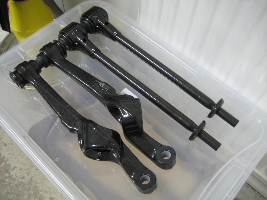

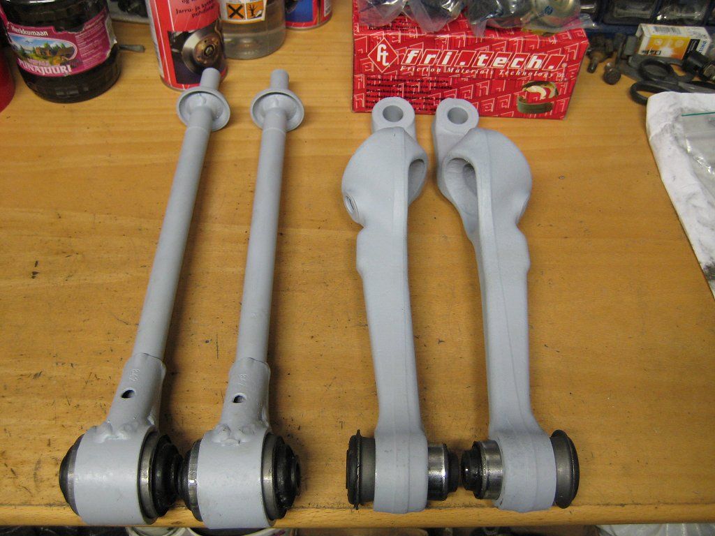

« Vastaus #140 : 20.02.2014, 00:47:08 »
Tukivarret tuli maalailtua ja saihan ne uudet puslatkin. Alle happopohjamaalia pari varvia ja päälle pari kerrosta vasaralakkaa. Katotaan miten kestää. :)
Pitäs vaihtaa lähipäivinä paikoilleen kuhan saa tallin tyhjäks.
Ja tulihan tuota kerranki hommattua ajoissa kesärengastus.

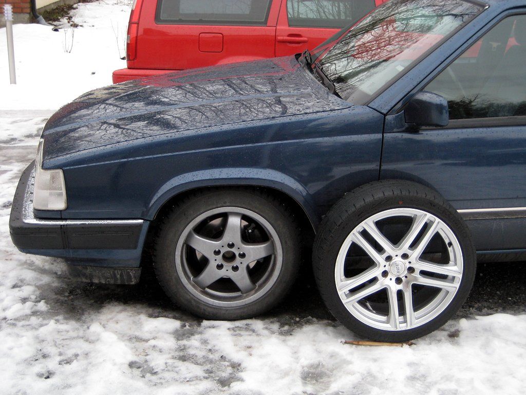

Kivan näköiset valssit onko jopa 19 ??? hyvä että säkin  saat vähän asennetta tohon pikkulohkoon  :)
Nuo 25 spacerit on edessä vähän rajamailla jos vanteissa yli 42et ja leveys 8-8.5, eikö tässä on aika samat ripustukset edessä kun 940 ssa
Poissa 460GLE
  • Viestejä: 1144
  • Boxy is sexy!
Vs: 960 Turbo 16v -91
« Vastaus #146 : 20.02.2014, 15:24:10 »
18" ne on, mut eipä oo omissa kotteroissa ollu ku 17" max aiemmin. Hurjaa.  ;D
Voi olla että jää vähä syvälle, ET tais muuten olla 45.
Jotku 30-35mm lätyt ois ehkä passelit, pitää sovitella täs joku päivä.
