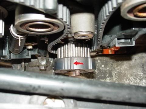

Kyllä nuo lovet muistaakseni ovat samassa kohdassa kuin jakohihnan rattaassa. Ellei tuo ulkokehä ole päässyt pyörähtämään, siinä kun on tuo kumivulkanointi. Koitas tiirailla sitä pikkurattaan merkkiä tuon ison pyörän loven kohdalta. Merkki on aika hyvin jemmassa tuon ison pyörän takana, jos ei näje niin koittaa hakea sormituntumalla.
e: Arkistojen kätköistä löytyi utuinen kuva..
Tuossa näkyy jotenkuten tuo pikkurattaan merkkiviiva klo 12:ssa. Huomaa viivan sijainti suhteessa tuohon rattaassa sojottavaan putkisokkaan.

Eikös tossa rattaassakin mistä toi hihna menee, niin siinäkin on lovi?
Ainakin mulla oli siinä (lohkonpuolella) ja sen mukaan laitin.

no nyt löyty noi alapään merkit,et vielä tuolta ylhäältä noi pyörät kohilleen.
