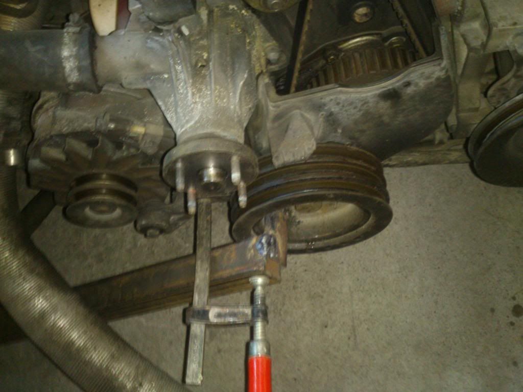

Viikonlopun aikana tuli saatua paljon aikaan. Jakohihna, 3 kiilahihnaa ja vesipumppu osuivat paikalleen, myös subi ja vahvari kotiutuivat takakonttiin.
Hihnaremppa sujui muuten mukavasti, mutta ongelmaksi osoittautui kiilapyörän mutterin irrotus. Automaatissakun sitä ei saa pysymään paikallaan millään, eikä oikeaa työkalua hommaan ollut. Tuollaisella patentilla se sitten saatiin pysymään paikallaan ;D:

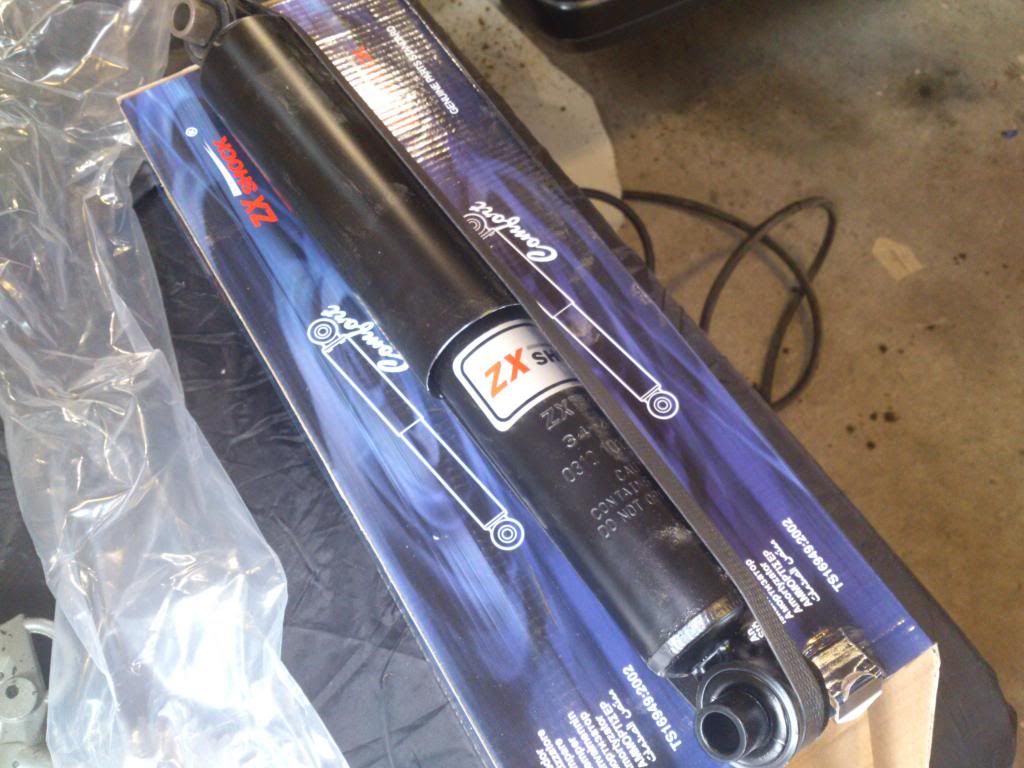

Homman yhteydessä vaihdettiin taakse motonetistä halpis iskarit, jousetkin oli tarkoitus vaihtaa mutta auto piti saada nopeasti kasaan eikä niitä ollut saatailla joten jäävät toiseen kertaan. Takapäästä tuli kuitenkin huomattavasti parempi jo noin, vanhat iskarit olivat ihan entiset. Eivät toimineet oikeastaan ollenkaan.
