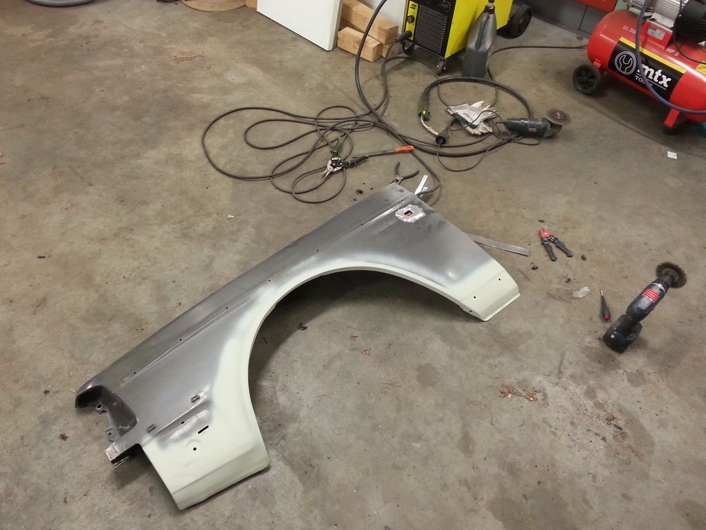

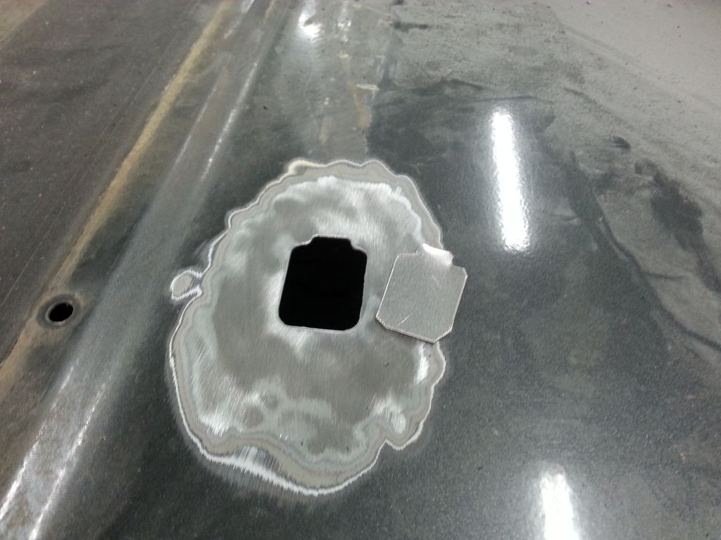

Lokareita tuli tänään puuhasteltua ajan kuluksi hieman. Mikäs ton vilkun silotukseen nyt olis kestävin tapa? Ajattelin, että takapuolelta hitsaa pienen lapun ja siloittaa pakkelilla tasaiseksi. Vinkkejä?
Fiksumpi olis tietty ottanut sinkkilokarit aihioiksi, mutta kun tämmöset nyt sattu olemaan hyllyssä.

eikös tuommoiseen aukkoon nyt saa sen pellinkin taittumaan ihan nätisti ettei tartte kitin kanssa tuollein kikkailla  ???

ite ainakin hitsailisin aavistuksen pienemmän palasen tuohon reikään sit karkee hionta ja nätti kitti päälle :)

Yksi vaihtoehto olisi myös laittaa peltiliimalla lätkä takapuolelle, ja sitten etupuolelta metalli- tai lasikuitukitillä karkea täyttö, ja viimeinen liippaus hienokitillä.
Autokoripuolen käyneenä kuitenkin sanoisin, että paras vaihtoehto olisi tuo Labitchin ehdoittama.
Jos hyvän pohjan haluaa, niin ensin hioo hitsaussauman melkein ympäröivän pellin tasolle, ja viimeistely p120 Roloc-laikalla.
Lamellilaikalla saa myös ihan hyvää jälkeä, jos ei Rolocia ole. Lamellia vaan hieman varovaisemmin käyttäen, kun on haukkaavampi laikka.

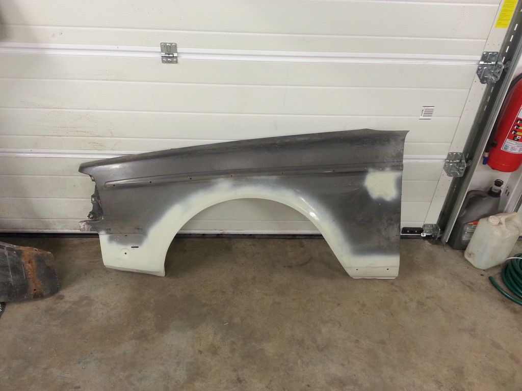

Jotenkin näin ne nyt tuli väkerrettyä.  *W->
Lokarista ruosteet hiottu pois ja vetästy varastointi väri päälle:
Sopiva peltipalikka:
Hitsattu hieman alemmas kuin itse lokarin pinta ja sauma madallettu katkaisulaikalla:
Takaa putsattu ja kuvan jälkeen vielä vetästy paksu pensselimaali päälle:
Valmis tuote:
Pientä vetelyä tohon lokariin tuli, mutta se nyt oli sinäällään arvattavissakin. Saa kuitenkin paklattua pikkuvaivalla suoraksi. Tarvii vielä alalaita loksun takapuolelta hiekkapuhaltaa, kunhan kelit hieman paranee. Tonne lumihankeen viitsi mennä puhaltelemaan, kun on sitten ruosteessa heti uudestaan. Ensiviikolla jos saisi aikaiseksi haettua pakkelia ja hiomapaperia. Pääsis hieromaan pohjat näihin valmiiksi.

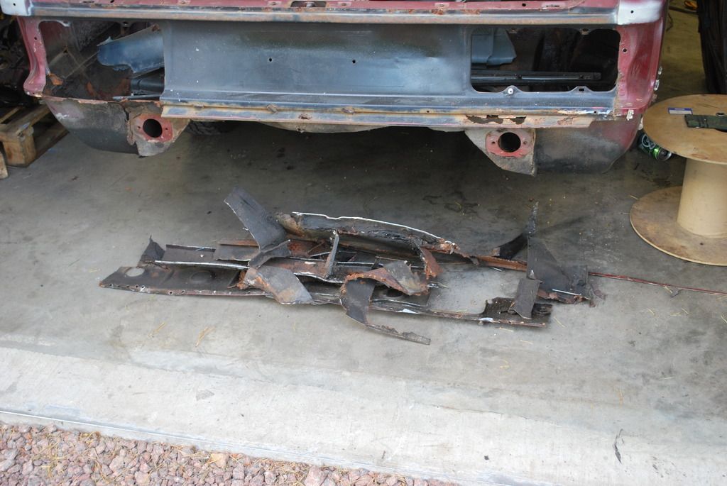

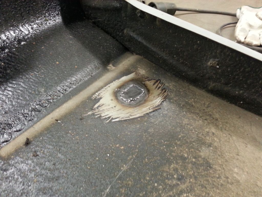

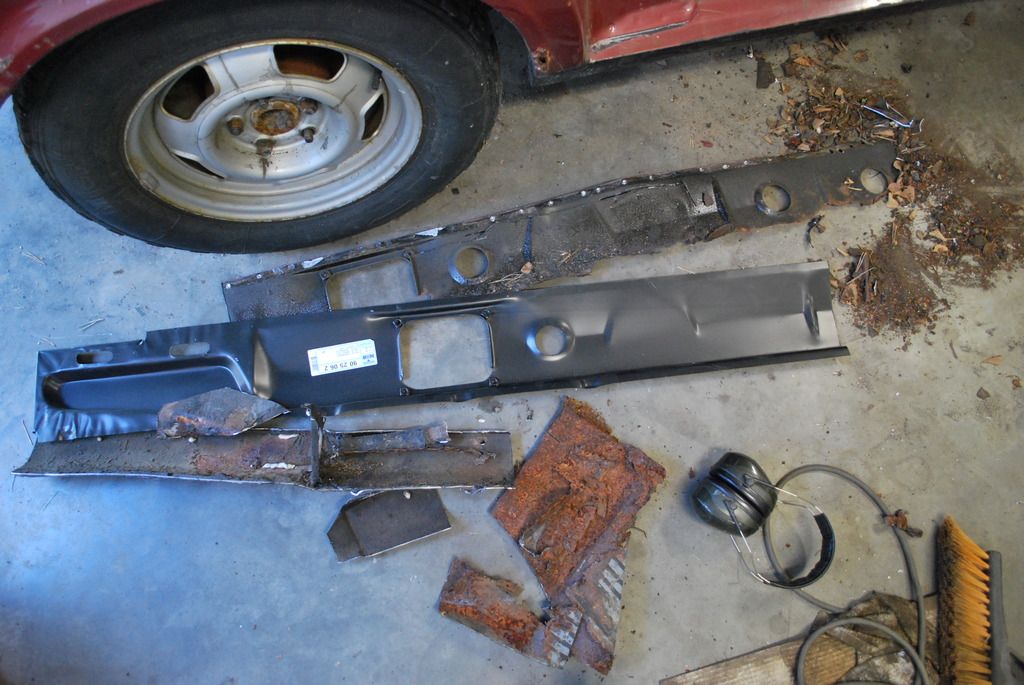

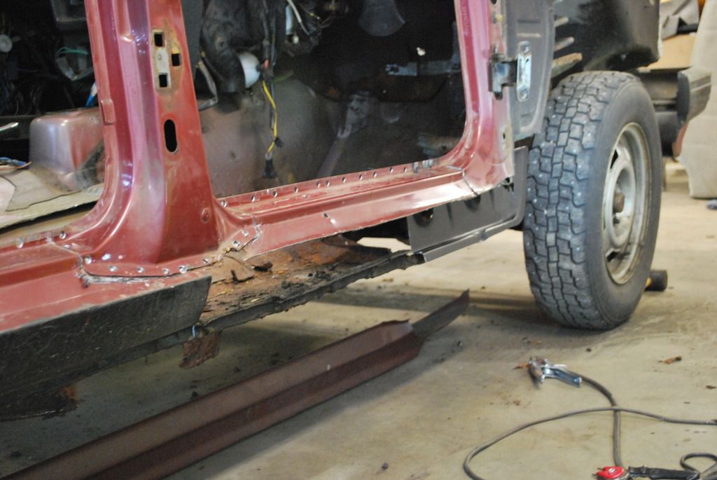

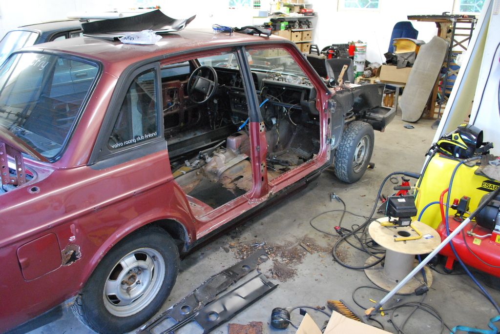

Pari viikkoa sitten sunnuntaina (7.6.) tuijottelin tietokoneen taustakuvaa tylsyyksissäni ja totesin, että tälle tarvis oikeesti kai tehdä jotain. Ei muuta kun tuumasta toimeen ja pihalle ihmettelemään koria, joka oli yltäpäältä siitepölyn peitossa. Pikanen huuhtasu ja työntelin sitten korin talliin. Siinä hetken silmäilin ja totesin ei tää nyt niin paha oo.... Päätin aloittavani apukuskin puolesta ja ei muuta kun hommiin.
Hetken siinä revin sitten mätää helmaa rälläkän avustuksella pois ja totesin, että tästä ei tule yhtään mitään. Maanantaina motonetistä pistehitsipora ja parikymmentä katkaisulaikkaa ja uudestaan kokeilemaan. Kah, hommahan hoituu oikein näppärästi!
Ei ole minusta oikein tarinoimaan joten laitetaan muutama kuva akselilta 7.6.-20.6. jonkinlaisessa aikajärjestyksessä. Ei varmasti ole menty virallisten koritöiden oppien mukaan, mutta menkööt ja muistutetaan työmaan olevan pahasti kesken / viimeistelemätön.

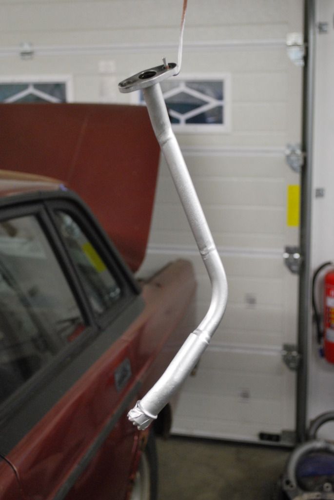

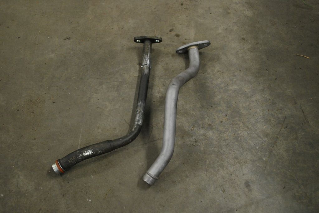

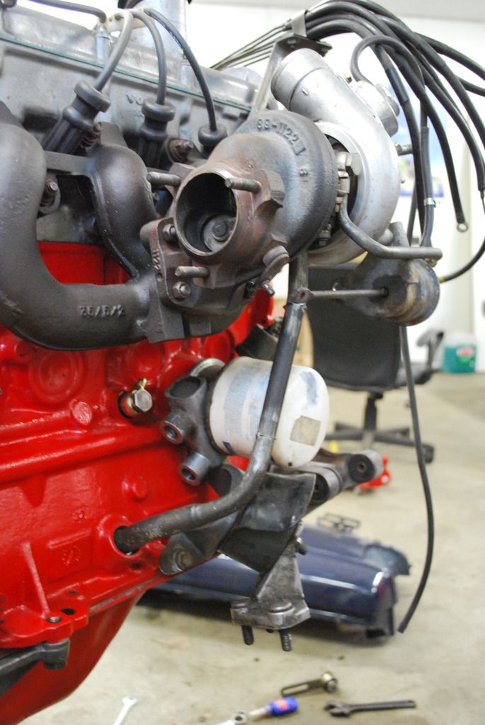

Korin lisäksi myös moottorin parissa on tullut häärittyä. Aika valmis se jo olikin, mutta parit "isommat" hommat oli vielä jäljellä. Jakaja puuttui ja 13C:n öljynkierto oli kokonaan ratkaisematta. 940:n osia ei voinut käyttää ns. suoraan, kun satasarjan lohkoissa on öljyntulo ja paluu noin 2cm taaempana kuin kymppisarjalaisissa.
Paluuputkena meinasin alunperin käyttää Garrettin omaa, mutta sitten päätin jättää sen koskematta jos pussihousut vaikka alkavatkin lepattaa joskus. Tulolinjan käyttämistä ei pystynyt edes harkita erilaisen laipan takia. Romukasasta löytyi ysikantin paluuputki aihioksi. Heti aluksi päätin, että mitään ehjää ja toimivaa klemmarihelvettiä tähän ei tule. Päädyin siis kasaamaan paluuputken hitsaamalla ja minun mielestä siitä tuli oikein hyvä. Ei ota edes öljyjäähyn putkiin kiinni, vaikka en mokomia huomioinut ollenkaan aluksi.
Tulolinjan ratkaisin M14 -> AN4 ja M12 -> AN4 banjopalikoilla. Väliin tuli sitten 60cm teräspunosletku. Osat tulivat KL-racingiltä näppärästi.
