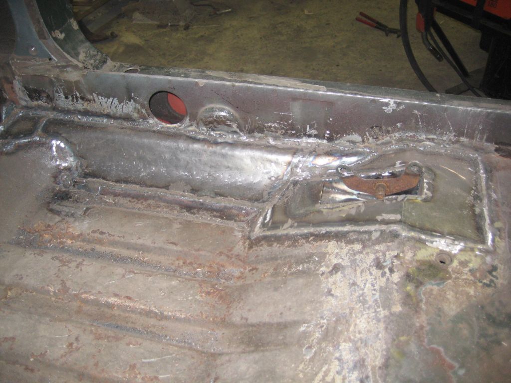

No niin päivitelläänpäs tätäkin välillä. Aika on lähinnä mennyt noiden peltitöiden parissa, mutta nyt rupeaa näkymään valoa tunnelin päässä. Kuskinpuolen takapyöränkotelo loppuun ja sitten olisi enään yksi pienempi ruostepesä vänkärinpuolen takapyöränkotelossa taakseppäin siitä mistä se palkki taittuu auton pohjaan. Sitten teen vielä uudet puskurin kiinnityspaikat takapäähän ja pohjahitsailut pitäisi olla siinä. Verhoilut tuli valmiiksi tuossa pääsiäisen jälkeen. Kuvat puhukoon puolestaan.
Lähtötilanne.
Valmiina.
Tollanen reikä.
Näille pitäisi löytää paikka.
Vähän jo tehty. Viimeiset kuvat viikonlopulta puuttuu kun reikä on melkein jo ummessa, enään pari pellinpalasta.
Vänkärin puolesta tuli tuollainen.
Takapenkki.
Ovipaffi.
Ja perhepotretti.
Tässä vielä kuva niistä Sloteista jotka hommasin. Nämä rengas ja vannehommat saa kyllä jäädä sitten viimeisiksi hommiksi valmistuu sitten kun sopivalta tuntuu.

Päivitetäänpä mitä on tullut tehtyä. Hitsaus hommat sain pakettiin jo n. kuukausi sitten. Vielä pitäisi vähän rapsia massoja peräkontin kohdilta niin se olisi hiekkapuhallusta ja maalausta vaille valmista kauraa. Muutama pikkuhitsaus pitää vielä ennen maalausta tehdä, mutta ne nyt ei suuria vaadi. Etu- ja taka-akselit on pian kanssa purettu ja tukivarsista puslat poistettu jne. Kerennyt jo kerätä kohtuullisen kasan ruosteista rautaa, jota pitää lähteä työpaikalle puhaltamaan puhtaaksi.
