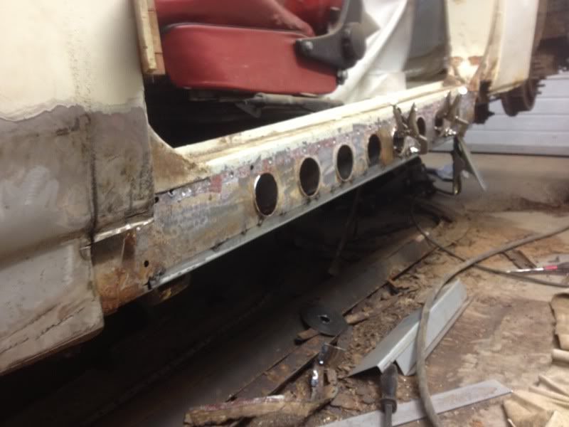

Päällisin puolin mätää löytyi vain kuskin puolelta. Takakaari, helma, varapyörän kotelo ainakin..
Aloitin pehmeästi paikkaamalla etulokarissa olevan reijän.
Seuraavaksi tuhosinkin helmapellin ja takakaaren. Helman alta paljastui puolikas sisähelmapelti, josta puolet oli ruostunut pois ja kaaren alta tietysti mätä sisäkaari.
Hiukan puljaamista ja muljaamista ja tein pintakaaresta sisäkaaren.
Sitten sisähelman takapätkä.
Huomaa pyöreät reijät :)
Tässä jo pintahelma hitsattu takaisin ja kaaren sisälle uutta pelliä.
Muita paikkoja vielä tekemättä:
Hitsausta tähän mennessä 22h. Ja varaosiin käytetty muutama satanen. Eli yksi pintahelma, kaksi pintakaarta, takasivuposki (helma)

Eilen tuli jokunen tunti taas heftailtua keskiyön tunteina.
Käsijarrun nurkilta puuttui hieman palkkia, joten pöytää vasten naputtelemalla syntyivät tälläiset kököstykset. Kanttikone olisi hieno keksintö, mutta ostetaan sellainen kuin sopiva vastaan tulee.
Kauheasti en kerennyt tekemään noiden jälkeen, mutta ensi kerraksi naputtelin pellit tuohon kohtaan. Aihiot on ainakin valmiit ja noista voi työstää paremmin sitten.
Noiden molemmilta puolilta laikkaan sitten taas lattian reunat pois kun saan nuo ensin kiinni kunnolla. Reikää löytyy kyllä vielä reilusti ympäriltä..

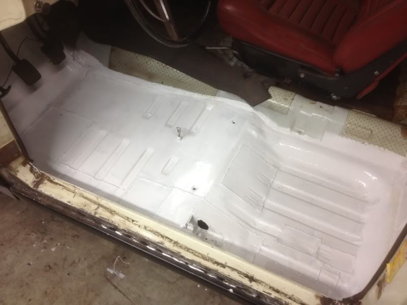

Pientä edistymistä havaittavissa. Pala kerrallaan. Nyt on etujalkatila tehty ja palkki vaihdettu.
Lattia alkaa olemaan tilkkutäkki, mutta onpahan kaikki tehty.
Tässä vielä etujalkatilan poikkipalkki, jonka olin jo kanttaillut aiemmin.
Lievä pettymys oli kun ehjäksi arvioimastani hantin puolesta löytyi jo alkutaipaleella reikää etujalkatilasta mattojen alta.
Ruosteenestomaalia vetäisty ja seuraavaksi korisaumakitti sinne missä sitä tarvitaan.
Kyllä se siitä kait.. Seuraavaksi sitten varapyöräkotelon kimppuun.
