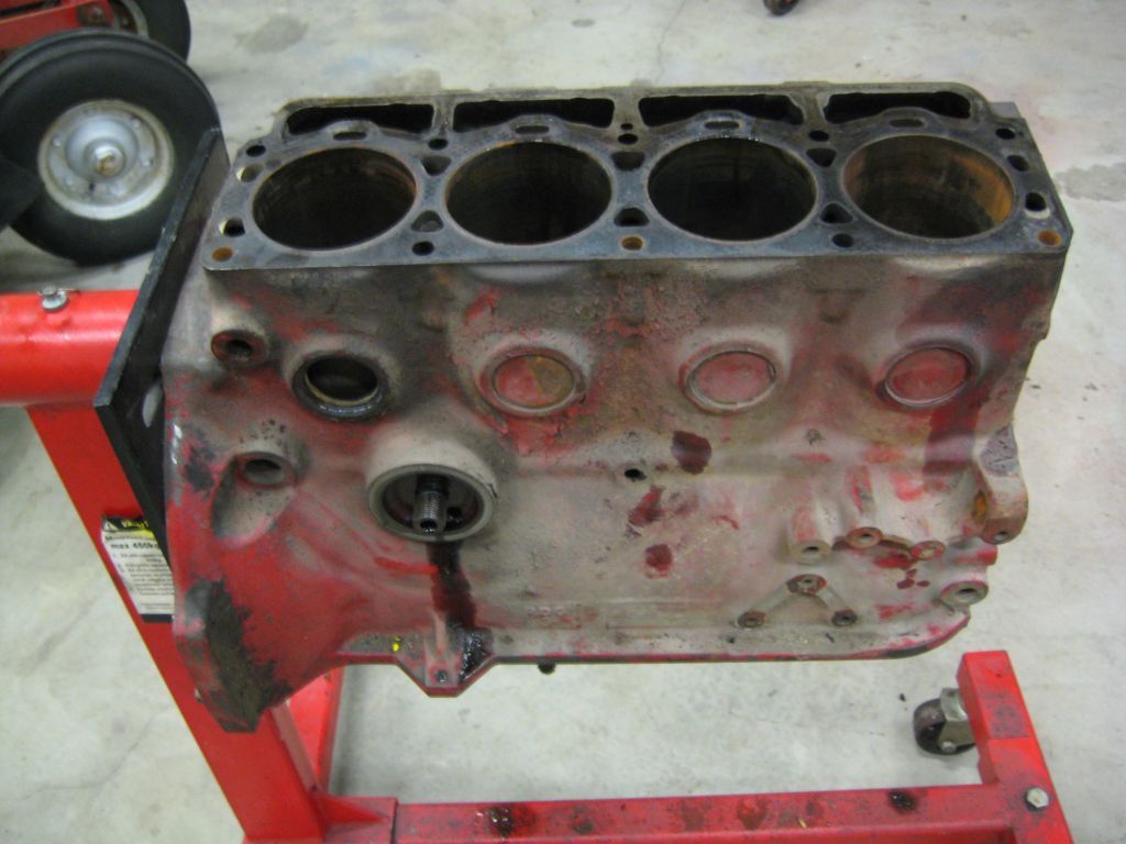

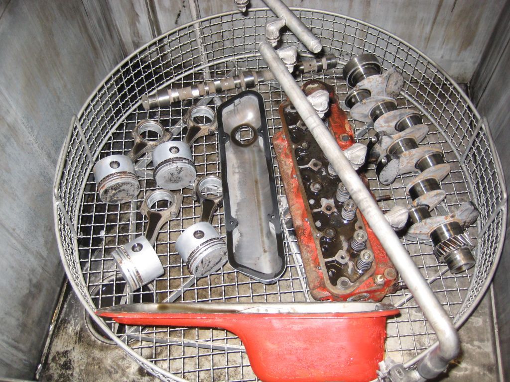

Tänään lähti sitten tuo moottori työn alle ja eihän siinä loppupeleissä hirveän kauan nokka turissut, olisko alta 2 tuntia mennyt 2 mieheen kun motti oli palasina ja osat pesurissa. Aika kivuton homma siis, muuten kaikki näytti hyvältä mutta ykköspytyssä vähän ruostetta joten saa nähdä selviääkö hoonauksella vai pitääkö porata. Vielä vähän mietityttää tuo kokoonpano mitä laitetaan sisälle. Ainakin uusia laakereita, tiivisteitä, kireempi nokka ja kannesta lastua pois. Sitten mietin isompia venttiileitä ja kanavien muokkausta, mutta aika paljon riippuu nyt kun vien torstaina osat koneistamolle, että mikä on siellä tuomio osista.
Tarkoitus olisi saada luotettava ja pitkäkestoinen moottori, mitä ei tarvitse joka kesä rakennella uusiksi ja kaupunkiajo pitäisi sujua mukavasti, mutta samalla kun näihin hommiin nyt rupesi niin pitäisihän sinne vähän lisää potkuakin saada. Miettinyt jotain sellaista 130-150 hp konetta. Ja kaasuttimiksi tulee tupla SU:t ja varmaan peltisarja ja 2 tuuman putkisto. Niin ehdotuksia muista vireistä voi laitella, millä tuonne tehohaarukkaan pääsee tinkimättä edellä mainituista jutuista. Juurikin näkemyksiä millä pienillä muutoksella tehot on vaikka lähempänä tuota ylärajaa kuin alarajaa ja ajo/kestävyys ominaisuudet pysyy vielä kunnossa.

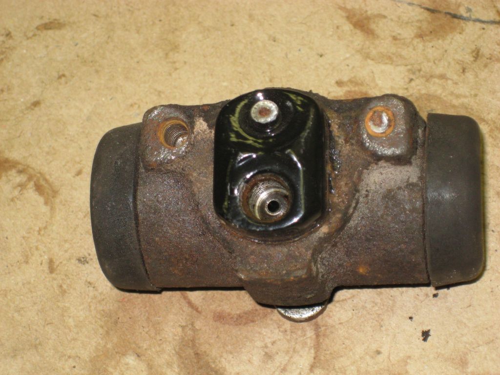

Tässä aina pikku hiljaa kasaillu kaikkee palikkaa kiinni mitä on valmiina ja tänään kasasin mm. nuo takajarrut ja siinä oli yksi pikku mutta. Tuosta kuvasta voi katsoa onko nuo kasattu oikein, mielestäni on, mutta tuota jousta ja automaatti säädön palikkaa kokeilin pyöritellä eripäin, mutta ei se kuitenkaan oikein toiminut jouhevasta vaan tuo hammastettu mutteri kanitti aina tuohon jouseen. Onko normaalistikkin noin et teoriassa pitäis toimia mutta käytäntö vähän eri? Setä kävi siinä kanssa ihmettelemässä hommia ja sen kommentti oli et muistaa kun noiden kanssa sai aina tapella, eikä ne kuitenkaan ikään kunnolla pelannut. Että säätää vain kohille ja sitten jos tarvii lisäsäädellä niin rengas ja rumpu pois ja kiristää.

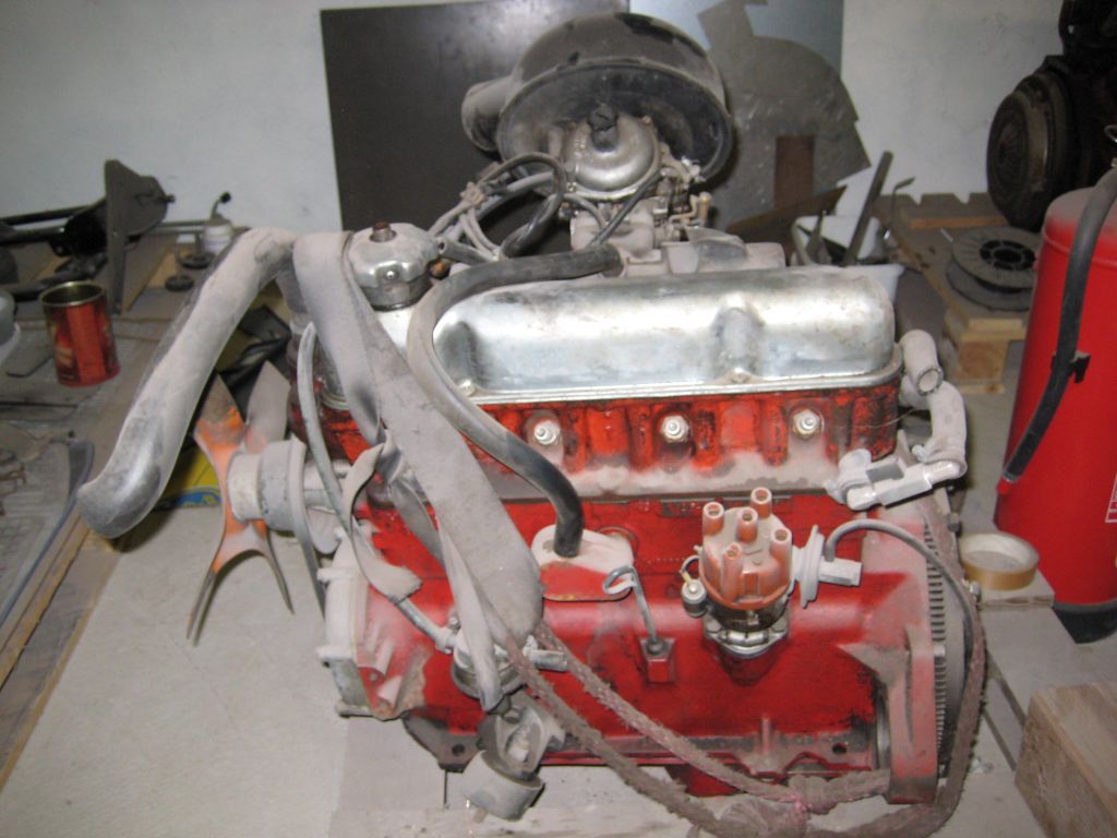

Olipas taas hauska episodi tämä meikäläisen kärjettömän sytytyksen pähkäily. Paljoa en aikaisemmin ole noihin virranjakajiin perehtynyt ja nyt ajattelin samalla vaihtaa jonkin kärjettömän sytytyksen, eli varmaan Petronix ignitorin kärjettömän moduulin vakio jakajaan. Jostain netistä sitten lueskelin, että myöhäisemmissä b20 on ollut ns. parempi JFU4 alumiinirunkoinen jakaja ja tietysti itse oletin, että tuollainen on tuossa hankkimassani myöhäisemmässä b20 lohkossa, koska konetta ostaessa jäähdyttimen letkuista jo päättelin että kone on 140 sarjasesta. Harmistelin tässä kun senverran olin jakajaa jossain välissä ihmetellyt, että pyöritin oli poikki ja kannestakin puuttui pala, jotta käyköhän tuon vanhan koneen jakajan osat suoraan tuohon uudempaan, ettei tarvitse uusia osia ruveta hankkimaan. Noh hain sitten jakajan kaverin tallilta, jonne se jäi koneen purun yhteydessä ja pettymys iski kun sehän olikin se vanhempi JFUR4 valurauta jakaja. No kerkesin sitten jo miettiä, että ainakin osat käy ristiin. Vanhasta jokasuuntaan öljyä ruikkineesta b18 sitten jakajaa irrottamaan ja ilokseni huomasin että tässähän on kuin onkin nyt se alurunkoinen JFU4 jakaja paikoillaan, en vain ollut sitä tarkemmin tutkinut sen kaiken paskakerroksen alta ja nyt kaikki ehjät osatkin löytyy, joten kärjetön moduuli vain tilaukseen.
Oho olipas sekalainen stoori, mut perjantai.

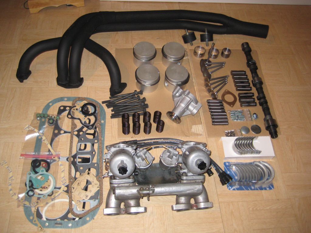

Tiistaina kusti kävi tuomassa KG:n paketin ja hienon näköistä palikkaa oli paketti täynnä. Kuvassa kaikki muut osat uutta, mutta SU:t on ollut ultraäänipesurissa, holkitettu ja laitettu korjaussarja. Imusarjalle ei ole tehty mitään, pitäisi ainakin pestä ja ehkä lasikuulapuhaltaa. Soitin tänään koneistajalle ja vien osat sinne perjantaina ja lupaili n. 2 viikon sisällä saavansa koneistukset tehtyä riippuen hommien etenemisestä ja sitten lohko ja osat maaliin ja kasaaman. ELK Tutkiskelin myös tarkemmin tuota imusarjaa ja siinähän ei ole kuin yksi tulpattu reikä päässä, joten jotenkin siihen pitäisi kuitenkin istuttaa jarrutehostajan alipaine, ventiilinkopan ja koneen huohotus ja virranjakajan alipaine?  ???

Olen itsekin asentamassa samanlaista imusarjaa, samaa olen tuuminut että pitää siihen nuo alipaine lähdöt jotenkin saada, mutta kai ne pitää vaan porata ja kierteyttää. :idiot2:

Onkohan kellään tietoa kuinka paksu seinämä imusarjassa on tuossa kaasuttimien välissä, saiskohan siihen suoraan tehtyä kierteet vai pitääkö lisätä materiaalia? Jossain näkyy sellaisia imusarjoja missä on tuossa lähtö ja siihen on lisätty tavaraa ilmeisesti kyllä jo tehtaalla.
