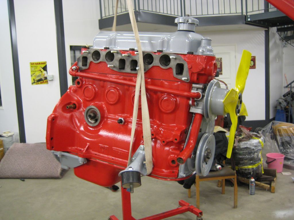

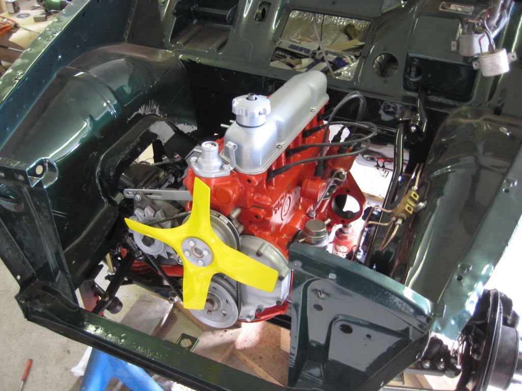

Ollut niin kiivasta koneen rakentamista, ettei ole paljoa kerennyt tänne päivitellä tai kuvia ottaa kaikista vaiheista, mutta tässä tälläinen kattaus fotoja. Kone siis kasassa ja tänään tiputettiin keulille, joten pääsee kasailemaan loppuja apulaitteita. Yksi pikku kämmellys pääsi käymään minkä huomasin vasta kun asennettiin konetta paikoilleen. Eli tuo jäähdytys "rupelli" on 142 mallinen eli siinä on tuollainen paksumpi perä, menee tosi tiukoille mahtuuko syyläri paikalleen. Alustavissa mittailussa voisi jäädä sentin väli, mutta lopullisesti tuon näkee kun saa laatikon ja kardaanin paikoilleen. Eihän tuo nyt mahdoton homma ole nykäistä tuosta vanhasta koneesta tuota rupelli, heittää maalit niskaan ja vaihtaa, mutta vähän kuitenkin vastustusta muuten hyvin onnistuneeseen koneen rakennukseen.

Oioi kun siistiä 8)
Sen tuulettimen propelin jatkokappale pitäisi mun ymmärtääkseni olla irtonainen ja just 140:ssä sitä on käytety ja Amazoneissa ei. Onko tuo kuitenkin tukevasti kiinni siinä siivessä, eikä siis lähde irti?
Poissa Jukkaw
  • Viestejä: 161
Vs: Projekti Volvo amazon 1970.
« Vastaus #110 : 07.03.2014, 22:09:31 »
No katoin kyllä että siinä on selvä sauma sen jatkokappaleen ja propellin välissä, että vois kyllä lähteä irti. Mitä sitä kuitenkin tuossa nyt on pyöritellyt ja maalaillut niin ei tuntunut mitenkään irtonaiselta. Voisi se siitä lähtiä jos vähän suostuttelisi, pitää vielä perehtyä asiaan, oli vähän kiireitä illaksi niin melkein heti häivyin tallilta kun kone sinne saatiin joten vaatii lisä tutkimusta.

hyvännäkönen mylly :)
Poissa v0lv0245
  • Viestejä: 1860
« Vastaus #112 : 08.03.2014, 08:59:24 »
Irtonainen on se välipala.
Poissa HTK-61
  • Viestejä: 129
  • Amazon P220 vm. 1968, Duett 3 D stw vm. 1967
« Vastaus #113 : 08.03.2014, 09:36:39 »
Samaa mieltä  :)
Ollut joskus 940 Turbo, V70 2,5T. Nykyään käyttöautot volkkareita :)
Poissa eke
  • Viestejä: 625
« Vastaus #114 : 08.03.2014, 09:56:26 »
Irto-osa  ,ja vielä alumiinia ,helppo sorvata matalemmaksikin ,tarvittaessa ,tosin ei sitä välttämättä tarvi ollenkaan ,"ropelli" sopii pumpun laippaan suoraan lyhyillä pulteilla .
Poissa v0lv0245
  • Viestejä: 1860
« Vastaus #115 : 08.03.2014, 14:39:08 »
Ja, juu on tosi hienosti viimeistelty motti.
Poissa Jukkaw
  • Viestejä: 161
« Vastaus #116 : 08.03.2014, 20:58:58 »

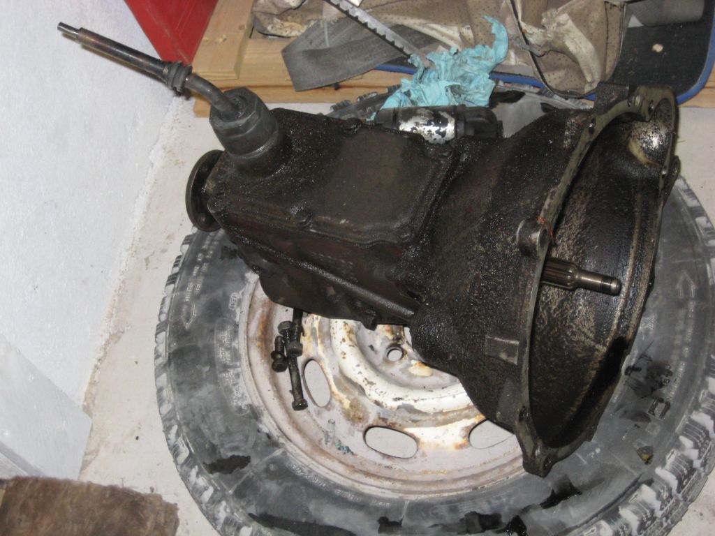

Juup totta turisitte, irtonainen oli. Pikkasen naputtelua ja tuli kolme senttiä lisää tilaa jäähdyttimelle. Samoilla ihmettelyillä sovittelin laturin paikoille ja maalasin startin pintamaaliin ja kävin lainaan naapurista 3/8 tuumasen kuusiokolo meisselin jotta sain kytkinkopan irrotettua lootasta ja rupesin putsaileen niitä ja kohtuu hyvin on tuota sontaa niihin kertynytkin. Katotaan nyt meniskö pelkällä putsailuilla vai tuleekö pistettyä maalitki niskaan.

Sielä se nyt olla möllöttää. Ei muutakuin kasailemaan muuta osaa ympärille. (Ja lyhennetyllä propelilla)
Viikonloppuna putsailin vaihelaatikon loppuun ja maalasin sen. Nyt vähän mukavampi jumpata tuo tuonne paikalleen, kun vertaa lähtötilanteeseen. Nytkun saa koneen kunnolla oikeaan asentoon saakin seuraavaksi ruveta suunnittelemaan tuota putkea tuonne. Se tulee nyt tuollainen kuin aikaisemmin kirjoitin. Olkoon sitten vaikka vol.1 ja muutetaan jos tulee huono.
