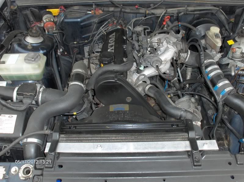

Suoraan siinä koneen takana se liitin, piuha tulee sieltä vaihdelaatikon/kytkinkopan tyköä. Mittaus yleimittarilla: Auto ei käy eikä virrat ole päällä, avain siis pois lukosta. Liitin irti ja siitä liittimestä mistä se piuha menee sinne anturille, mittaat vastusmittauksella Ohmit jotka löytyvät joidenkin kahden pinnin välistä. Ok arvot sen n. 160 Ohm.
Liitin taitaapi näkyä tuossa mun yhdessä vanhassa kuvassa tuossa öljytikun pään oikealla puolella. Siinä on se jousilukitus, minkä painat pohjaan ja vedät liittimen irti, ei siinä pitäis mitään kumeja olla päällä...
No, tuo on ysisatkusta tuo kuva mutta silti...
