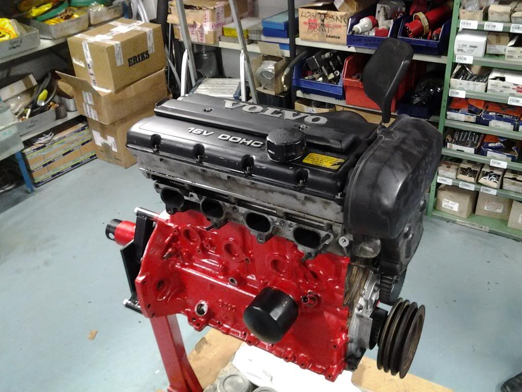

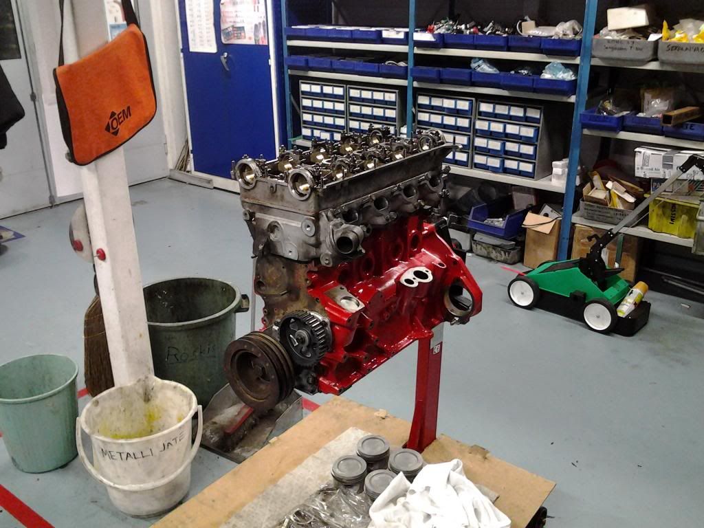

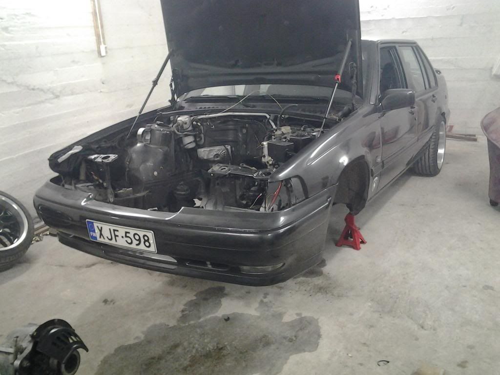

No nyt on niitä kuvia, eipä tuollainen suoraan autosta nostettu paskainen punalohko tietysti kovin esteettinen ole mutta laitetaan esille kuitenkin. Tänään kerkesin töiden jälkeen käydä purkamassa jakopään auki ja ahtimen irti pakosarjasta. Tuntui olevan oikein timmissä kunnossa. Vielä sarja pois niin periaatteessa voisi ottaa kannen irti ja alkaa sovitella sitä uuden lohkon päälle.
Sehän on vähän niinkuin turbo mutta pienempi? (Ja likainen kuin mikä...)
Itse koppa näyttää aika lohduttomalta tällä hetkellä mutta eiköhän se tuosta vielä piristy.

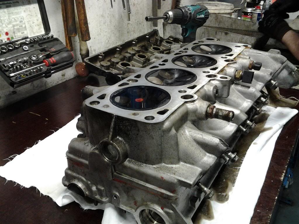

Lisää kuvia kun ne on niin kivoja. Kantta soviteltu tänään 8v kellarin päälle:
Palotilakin mitattiin äärimmäisen tarkalla menetelmällä:
Lankun mittaama 44,5cc tuntui pitävän paikkansa joten sen mukaan mennään. Näiden mittailujen mukaan pitäisi riittää että mäntiin tehdään lovet, niistä pitäisi tulla noin 6cc lisää. Näillä eväillä rutun pitäisi olla 9. Jakopään soveltaminen ja mäntien muokkaus lienee seuraavaksi ohjelmassa, pitää katsella minkälaisia ratkaisuja muut ovat tuohon jakopäähän tehneet.
