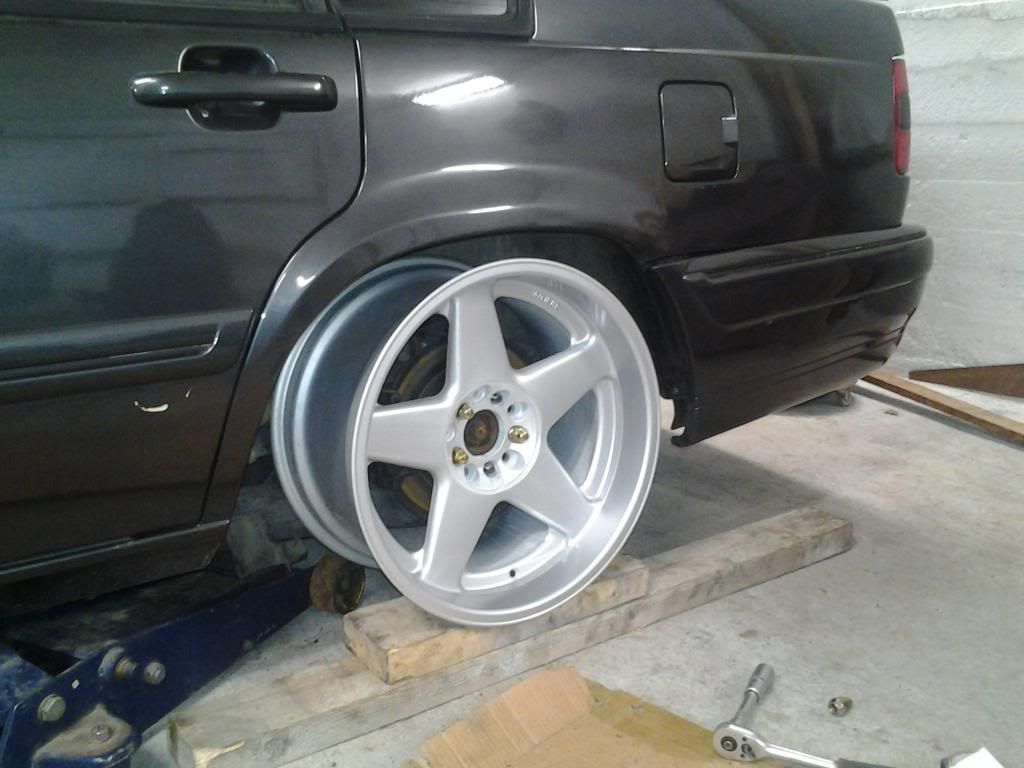

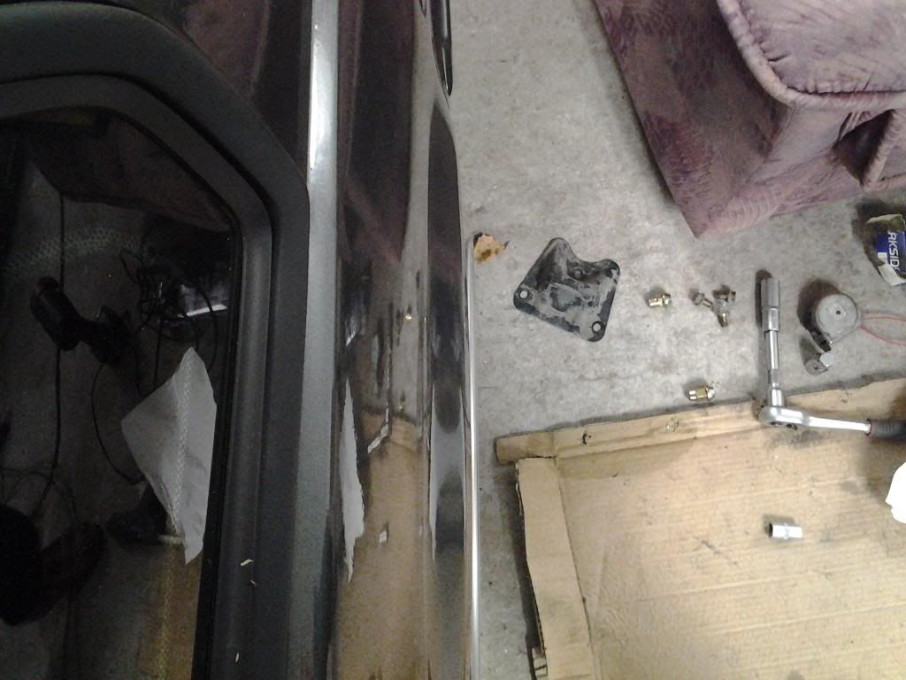

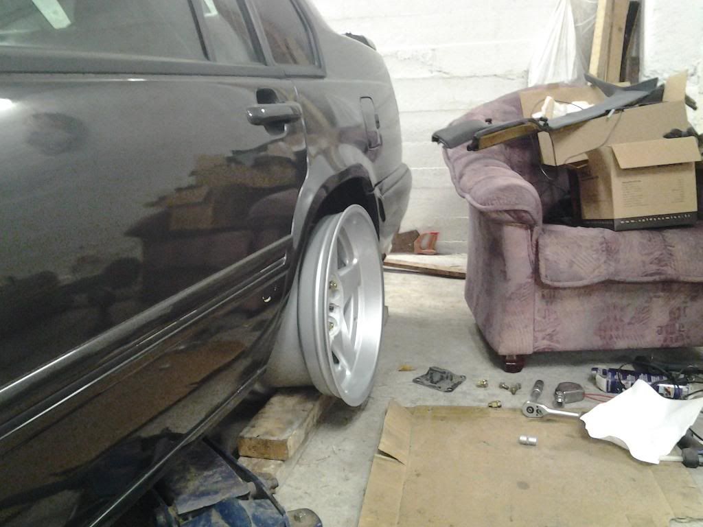

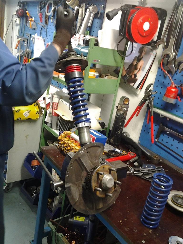

Kyllä omasta mielestä ysin pyöräkoteloon 18" vanne istuu, iso auto kuitenkin. Tänään tuli touhuiltua auton parissa paljonkin, etutolpat kasailtiin valmiiksi ja juuri äsken kävin pudottamassa auton pyörilleen ja sovittelin vannetta taakse. Kuviakin jaksoin ottaa:
Onhan tuo spax jonkun verran lyhyempi mitä bilstein b6..  :D Yläpäihin tuli siis holkit jotta sopivat paikoilleen.
Nyt jäi apujousetkin kireälle täydessä ulosjoustossa. O0 Renkaan ja kaaren väliin jäi pyörä ilmassa ehkä 10cm?

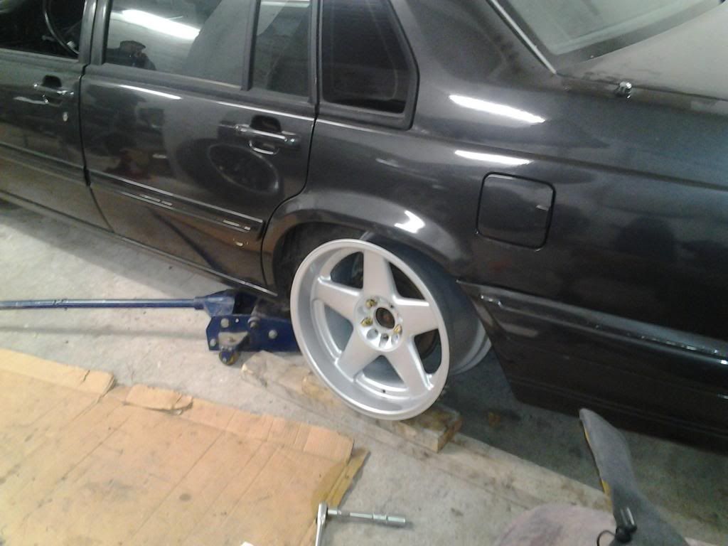

Sitten itse vanteiden sovitteluun:
Sinne se sopii, ajoasennossa vanteen reuna pyöränkaaren tasalla. Hiukan kapean renkaan joutuu laittamaan mutta ei mahda mitään. Onneksi tuo multilink pelastaa paljon kun pyörä kallistuu niin rajusti sisäkantille sisäänjoustossa. Muutaman millin joutuu tuomaan spacerilla ulospäin kun ottaa sisäreuna tukivarteen kiinni, muuten pitäisi mahtua ongelmitta. Tarkka on sovitus mutta millikin riittää... :D
Edessähän nyt ei tule ongelmaa kun vannekoko säilyy samana, sopiva spaceri vaan sinnekin ettei ota jouseen kiinni.

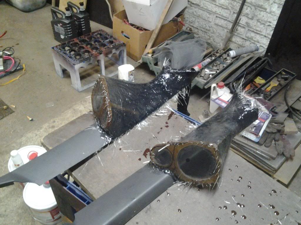

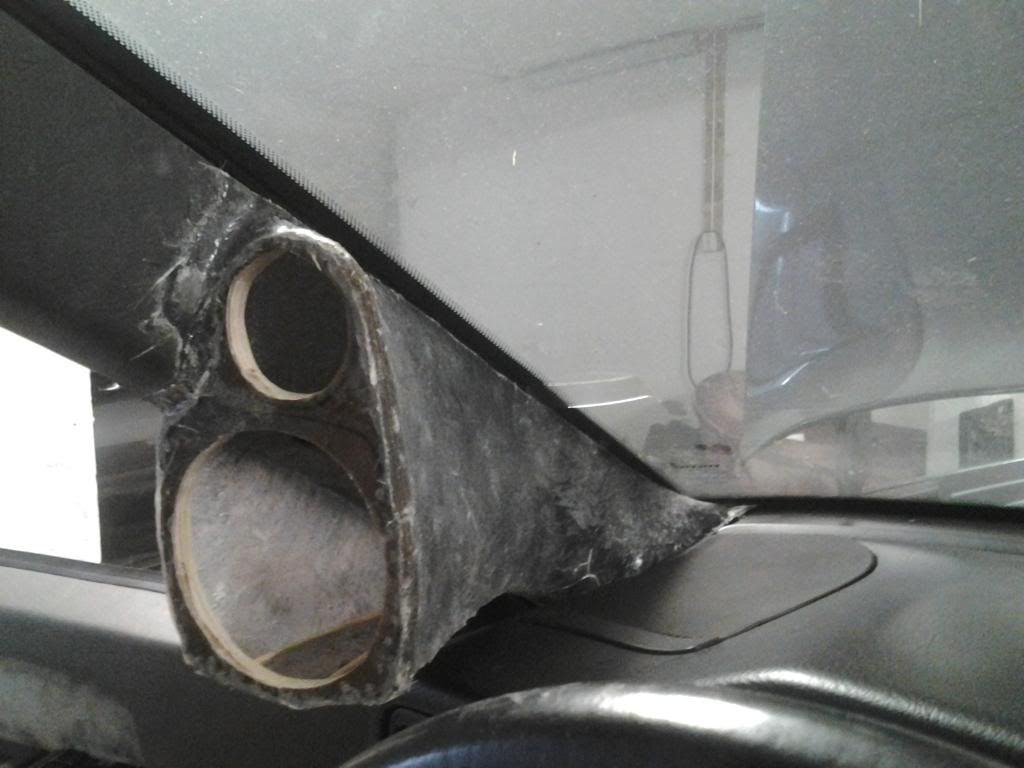

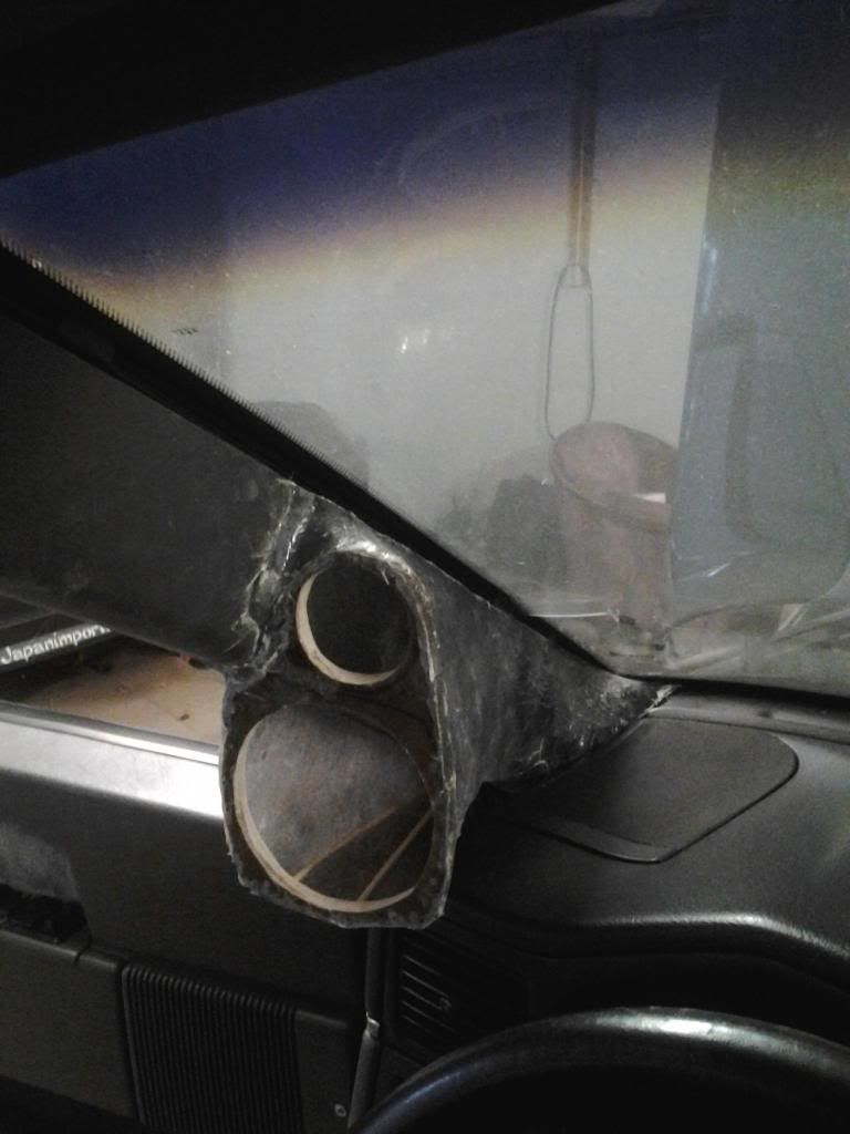

Kuvia siirtelin puhelimesta koneelle niin laitetaanpas tännekin jotain. Keskiäänikoteloiden tekemisestä löytyi jotain fotoja ja parempia kuvia myös vanteiden sovittelusta.
Ensimmäisiä kuitukerroksia:
Mallailua paikalleen hieman valmiimpana:
Tänään aloiteltu kittaushommaa jota sitten piisaa noiden kuituhommien viimeistelyssä, näillä näkymin kun pitäisi saada maalauksen kestävä pinta.
Sitten vannekuvia:
On ne vaan S*

Näyttää aika massiiviselta, mutta eiköhän se siitä kun saat pinnat tehtyä :)

Aloitusviestissähän tuo viime kesän setti lukee. Soitin tuli myytyä eli se pitää hommata uusi. Etupäänä palvelee SPL dynamicsin EXT-elementeistä kasattu täysaktiivinen 3-tie (5,25" + 4" + diskanti) jota ruokkii S-4006 pääte. Tälle hoitaa suodot autostudion DSP. Matalia ääniä toistamassa on 2kpl 10" XTR-subeja ja näille S-1200D. SPL dynamicsin laitteita siis lähestulkoon kaikki. Ei mitään suurempaa merkkiuskollisuutta ole mutta noita nyt on sattunut siunaantumaan. Subbarit tekisi kyllä mieli vaihtaa johonkin vähän herkempiin...
Nuo EXT-keskarit ei tosiaan ihan siroimmasta päästä ole kooltaan, sekin saneli osittain kotelon mitoitusta. Nytkin on erittäin tiukkaa magneetin kanssa. Kokeillaan miten alkavat autoon istua kun saa vähän pintoja viimeisteltyä ja sointihan sen nyt lopulta ratkaisee että jääkö nuo käyttöön. Vanua varmaan kannattaa sopivasti änkeä sisälle ennen elementtien asennusta?
