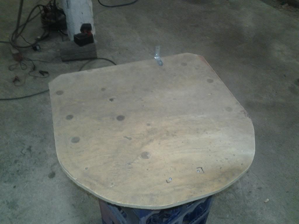

Tästä lähdettiin, eli sopiva pohjalevy joka passaa kivasti vararengaskoteloon:

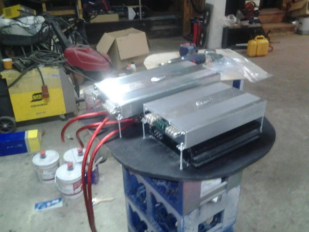

Seuraavaksi kaunisteltiin sitä hieman mattamustalla ja ruuvailtiin jakoblokit sekä DSP paikalleen:

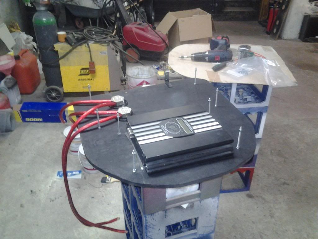

Sitten päätteet kierretankojen nenään killumaan ja paketti on kasassa:
Koko setti mahtui mukisematta paikalleen ja kaikki jäi luonnollisesti piiloon alkuperäisen pohjalevyn alle. Kotelo täytyy varmaan tehdä uusi kun vanha ei oikein miellyttänyt soinniltaan. Se tullaan laittamaan kontin etupäähän sinne "hyllyn" päälle. Joku tuossa oli huolissaan että takapää ei ole tarpeeksi matala, painovoima näyttää hoitavan tehtävänsä siinä määrin hyvin että siitä ei liene tarpeellista huolehtia... ;)
Eihän se mihinkään kulje kun painoa lisätään, mutta eipä tällainen vakionakin 1600 kiloinen lahna mikään raketti ole ilman hifilaitteitakaan. Tarkoitus olisi rakentaa peruspirteä ja ennenkaikkea luotettava kone pellin alle, kulkee sitten minkä kulkee. Muuten tämä nyt on enemmän sellainen fiilistelylaite jolla on mukava lipua nättinä kesäiltana toria ympäri ja mahdollisesti kierrellä muutamia cruisingeja kesän mittaan. 8)
