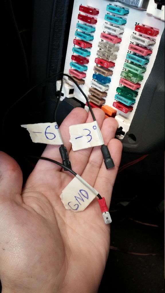

Tällaista tänään:
Eli EZK-purkin liittimeen laitettu pari johtoa lisää sytkän myöhäistämistä varten. Toin nuo johdot tuonne sulakerasian kannen alle jemmaan niin ei tarvitse mitään muoveja purkaa edestä pois että pääsee käsiksi.
Ahtopainemittarille haaroitin letkun alkuperäiseltä mittarilta, oli vielä sopivasti letkussa jatko alunperinkin kojelaudan alla niin ei tarvinnut katkoa alkuperäistä ollenkaan vaan sai siihen väliin T-haaran. Pussihousut alkaa näköjään lepattaa. :D

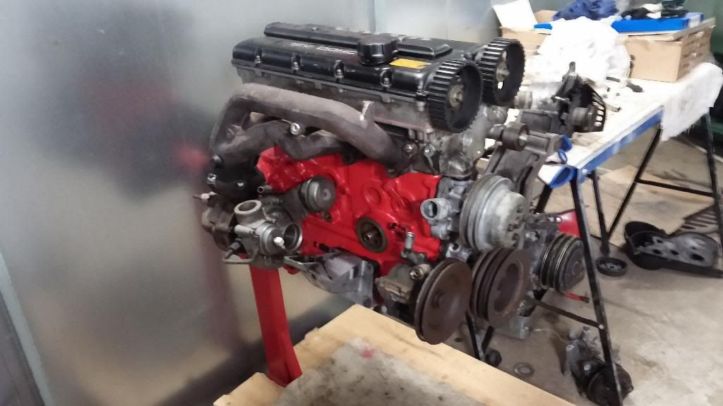

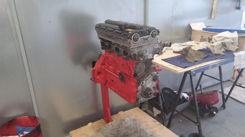

« Vastaus #350 : 25.04.2014, 21:27:40 »
Sellaista tänään. Apulaitteet tosiaan vaan heitetty vähän sinne päin paikalleen. Näyttäisi nuo linjaukset käyvän eli leveämmän hihnapyörän kun vaihtaa kampuralle niin joutuu vähän tuota kiilahihnapyörää sipaisemaan matalammaksi. Niinkuin toisesta kuvasta näkyy niin ei tuolla ahtimen etupuolella ihan liikaa tilaa ole kun sinne pitää vielä öljynsuodatinkin laittaa, saa nähdä miten sen imuputken tuonne väliin saa soviteltua. :idiot2:
Ai niin, 8v huohotinpönttökään ei mahdu paikalleen ellei vaihda kanteen lämppärin kierron nippaa erilaiseen ja laturikaan ei sovi. Sekin pitää etsiä 8v moottorista oleva. Eli eipä tämä nyt ihan bolt-on muutos ole tuollainen alakerta vaihtaa... ;)

Eikös 16v alakerrassa ole valmiiksi sellainen matalampi kiilahihnapyörä? Menisikö sellainen paikalleen ilman muokkaamista?
Poissa 8-pätkä
  • Viestejä: 2415
Vs: "S90R" B204FT --> B234FT
« Vastaus #352 : 25.04.2014, 21:46:00 »
Voi ollakin, vaan kun on takoakseli tuossa FT-alakerrassa niin lienee ihan kova pyörä ilman kumivaimennusta välissä? En oo kyllä kattonut. Tässä B230-lohkossa kun on valuakseli niin olisi varmaan syytä olla tuo alkuperäinen vaimennettu hihnapyörä niinkuin tuossa jokunen viesti takaperin oli puhettakin.

« Vastaus #353 : 25.04.2014, 21:48:35 »
Joskus vertailin noita hihnapyöriä, niin ei niissä muistaakseni ollut muuta eroa, kun se pieni korkeusero. Molemmissa oli se kumivulkanointi ihan samanlainen ???

« Vastaus #354 : 25.04.2014, 21:57:34 »
Täytyypäs tutkia kun käyn pajalla, hyvä tietää!

« Vastaus #355 : 26.04.2014, 21:43:11 »
Hetkonen, mistäs tähän on takoakseli eksynyt? Paljonko iskua?
Onko tuo pakosarja varmasti oikein päin? ;)

« Vastaus #356 : 27.04.2014, 01:09:06 »
Kampiakselin hihnapyörissä on se ero, että 16V:ssä yksi hihnauranväli on paksumpi kuin 8V:ssä. Kokonaiskorkeuden erosta en muista.

« Vastaus #357 : 27.04.2014, 13:14:01 »
niin siinä b204ft:ssä on takoakseli ja jos en väärin muista niin kova dampperi.
