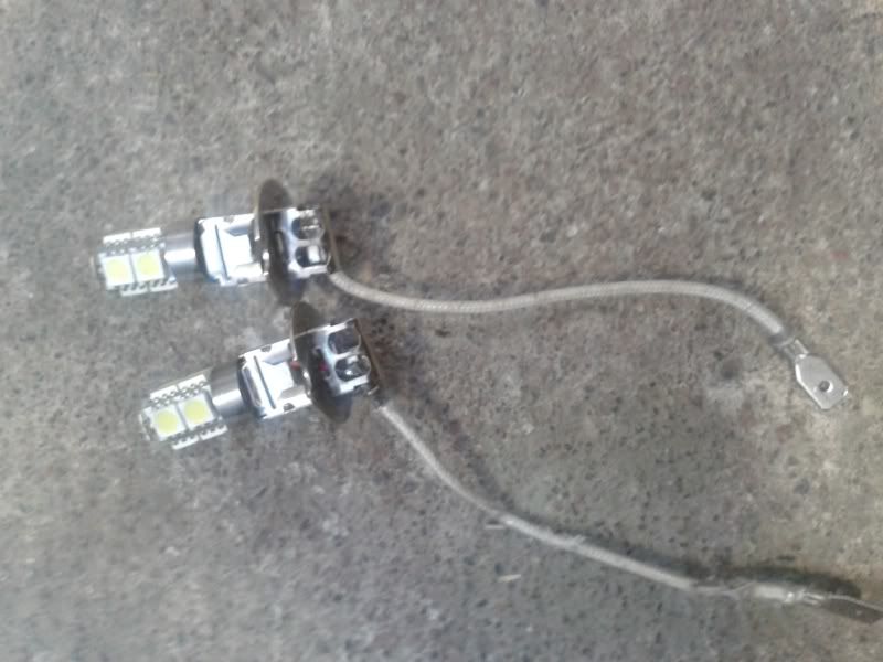

Näiden "pienten" vastoinkäymisten jälkeen vuorossa oli sitten takavalojen tutkinta. Poltin oli oikea, mutta takavalojen toiminta ei vastannut ihan toivottua. Sumarit kun laittoi päälle niin ajotietokone sekoili ihan tosissaan. Pienen ihmettelyn jälkeen löysin vian, joku ¤%& oli vaihtanut innoissaan poltinta ja onnistunut rikkomaan umpion pohjan. Hienosti löi oikoista kun kytki sumarit päälle. Käytännössä polttimo runnottu väkisin sisuksiin ja samalla tuhottu ja väännetty metalliset vastineet päin seiniä. Kiva. Pari tuntia tuli näprättyä ja lopulta sain umpion kuosiin.
Doh, sitten etusumarien kimppuun. Sulake oli palanut. Hieman arvelutti tuota edes vaihtaa, jostain syystähän se oli kosahtanut. No, uusi sulake sisuksiin ja sormet ristiin. Kas, enää ei napsunut sulakkeet vaan USKOMATON valoteho täytti tienoon:
Valokiila oli suunnattu n. 3 cm puskurin eteen. Noh, erittäin näppärä jos vauhtia on 1.5 km/h ja haluaa väistellä kastematoja. Eihän sumuvaloilla juuri mitään tee, mutta että tämmöset myskylyhdyt. Tiedä sitten onko polttimotkin jotkut mallia "tuning", ainakin värisävy viittaisi johonkin halpoihin Xenonlooklikebullshitchina -polttimoihin, joita eBaysta saa 0.9$ kiskurihintaan kotiinkuljetettuna. En osaa vielä varmaksi sanoa, mutta veikkaan jotain tommosta. Kuvasta ei näe tuota värisävyä kunnolla, todellisuudessa se on semmoinen hailakan sinertävä. Jos kyseessä on kiinan überthyning -polttimot niin se selittäisi sulakkeen palamisen ja valotehon.

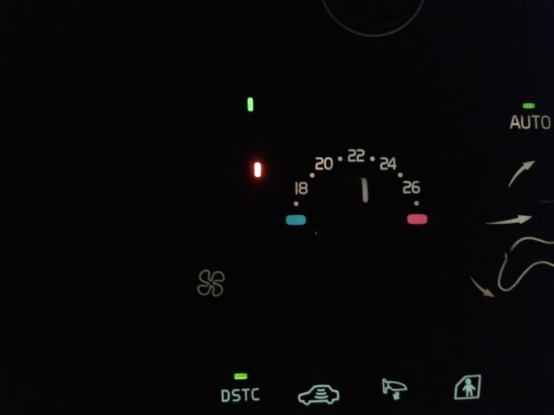

Jos jokin on mennyt kuin elokuvissa niin keskikonsolin valaistus sai uutta puhtia:
Before:
After:

Mistähän sitä aloittais. Jos vaikka noista sumareista. Mitäs mä tossa pari viestiä sitten arvelinkaan tuolla olevan sumareiden tilalla... Aivan, kiinaledit. Ja mitäs sieltä paljastuikaan:
KIINALEDIT! Kyllä kannattaa tuunata. Ei siinä, joku edellisistä omistajista oli onnistunut pskomaan sumarin liittimet ja tuon takia lyönyt ihan urakalla oikaria. Hetken värkkäämisen jälkeen liittimet tuli fiksattua ja oikeat polttimot lyötyä kiinni. "Hieman" on eroa edelliseen valaistukseen. Otan kuvan tässä joku ilta, tänään jäätyi varpaat joten jäi tämä operaatio tekemättä.
Itsekin suosin ledi-polttimoita, tosin rekisterikilvenvaloissa ja parkeissa. Nämäkin tuli vaihdettua muun riemun ohella. Tämä operaatio sujui ilman kyyneliä ja yllätyksisä.

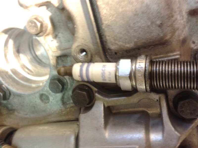

Eipä ne yllärit kesken lopu. Ihmetellyt tuota railakasta polttoaineen kulutusta ja heikkoa kulkua. Yksi selitys löytyi tänään:
Tulpat. Kuitti löytyy ja vaihdosta ei pitäisi olla aikaa kovinkaan kauaa. Jostain syystä Volvon orkkis tulpat olivatkin tämän näköiset  :)). Onhan noi Bossilaiset, mutta eipä se auta jos tulppien kärkivälit ovat luokkaa 1cm. Kovin ovat kuluneen oloiset. Yksi tulppa muistutti etäisesti alle 200tkm ajettua. Voi olla kipinä hieman hakusessa. Huomenna ajelen hakemaan uudet, ihan orkkikset tällä kertaa.

Mutta asiaan, tulpat vaihdettu Volvon omiin. Vaikutukset:
- Kulutus tippui vaatimattomat 3l/100km
- Kulkupuoli on jo vähän lähempänä sitä mitä odotin
- Käynnistyy huomattavasti herkemmin.
Tulipa opittua ettei kannata sokeasti luottaa kuitteihin, niiden mukaan kaiken olisi pitänyt olla hyvin. Seuraavaksi sitten ahtimen kimppuun.
