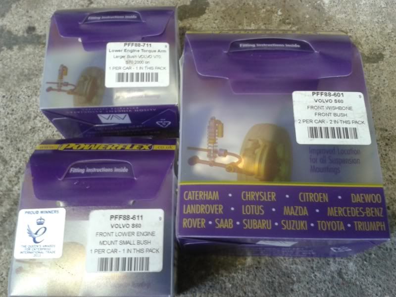

Mistä hommailet noita powerflexin puslia? Voisi itekki moiset investoida jemmaan odottelemaan, että alkaa kolina kuulumaan :-* Ei varmaan ilman prässiä toivoakaan saada paikolleen?
Audi A4 2.0TFSI quattro -06
Poissa remes
  • Viestejä: 3546
Vs: Volvo V70II - Börje II, karavaanarien aatelia
« Vastaus #108 : 23.07.2013, 19:14:42 »
Esim. Futurezilta. Ei tarvitse prässiä, ainakin itsellä meni kun hiukan avitti ruuvipenkillä.
SamppaSportista ostin viimeisimmät. Kuten Remes kirjoitti niin mm. Futurez myy niitä tai sitten esim. eBaysta. Ei tarvitse välttämättä prässiä, holkilla ja ruuvipenkillä saa tuon tehtyä myös. Sitä taaimmaista puslaa ei tahdo löytyä muuta kuin tarvikekumina tai Volvolta Taxi-mallista. Itse suosittelen tuota viimeistä vaihtoehtoa.

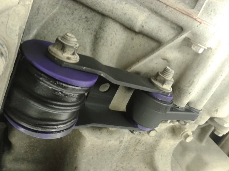

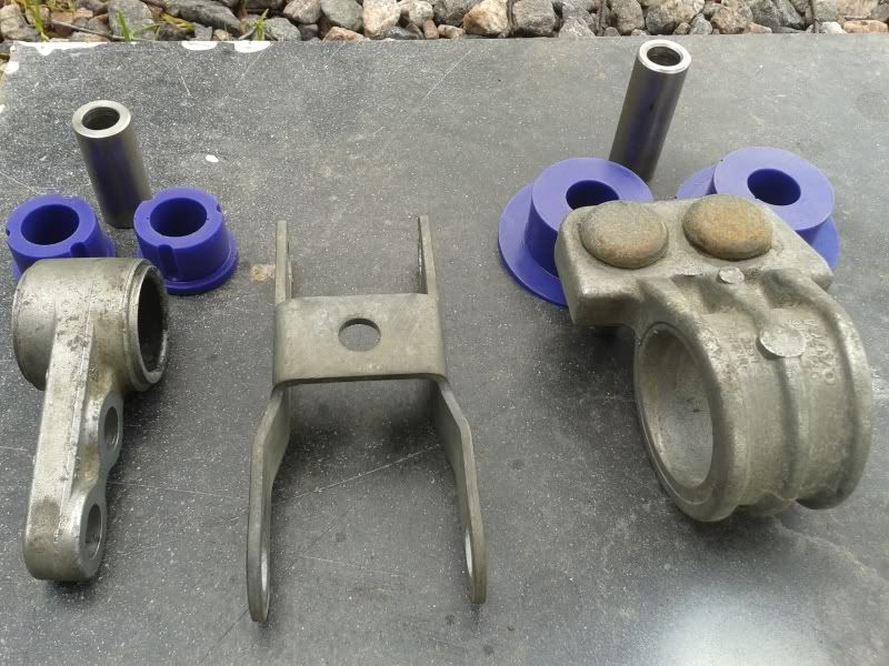

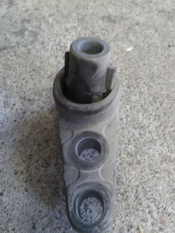

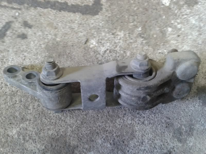

- Catbackin modaukset palautettu vakioiksi, eli hahlot ovat oikean pituiset ja vuoto näin ollen paikattu. Nyt tuo putkisto on paljon paremman näköinen kun toinen puoli ei liiku kuin hullun mu...u. Tilalle sain tosin keskivaimentajan pörinät  8)
- Vaihteiston puslat vaihdettu:
Powerflexin tuliaiset (mukana myös alatukivarren etummaiset helat):
Tästä lähdettiin:
Hieman välystä:
Wanhat poistettu ja Powderflexit odottavat vuoroaan:
Uudet kiinni (en voinut taiteelliselle luonteelleni mitään vaan käläytin kaiken mahdollisen mustaksi):
Puslat ovat löytäneet tiensä kotiin:
Kolahtelu liikkeelle lähtiessä ja pakin kytkiessä loppui siihen paikkaan. Jeee....
