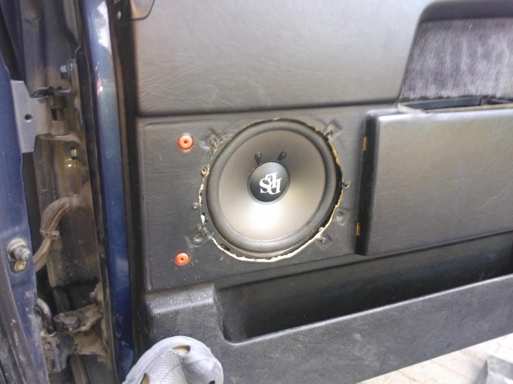

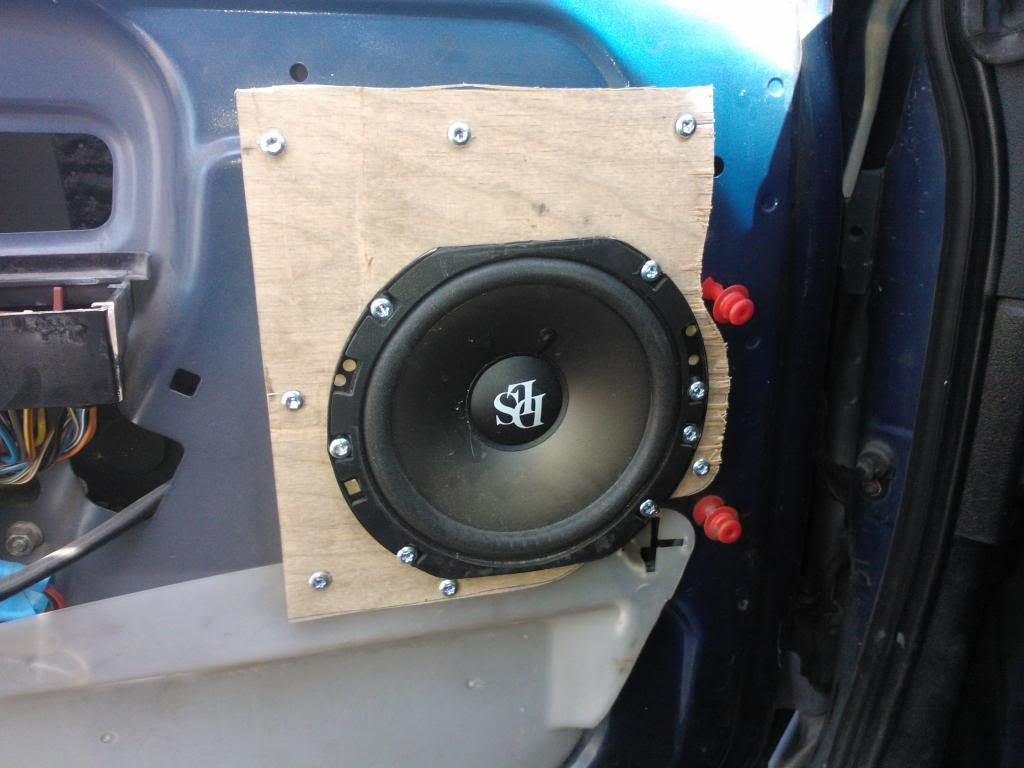

Etukajarit asennettu paremmin, rupes niin tympimään räminä.
Nyt ei enään rämise  :) Äänestä tuli paljon paremman kuuloinen, sanoisinko hienosti että syvempi  8)
Nyt räminä kuuluu takaovista. Eli niiden kimppuun seuraavaksi.
Pari kuvaakin tuli otettua:
Sai vielä ritilänkin paikoilleen.
Hieman tilaakin piti tehdä.
Kumminkin joku kysyy et miks ne on väärin päin, siks et johdoille oli enemmän tilaa  ;)
