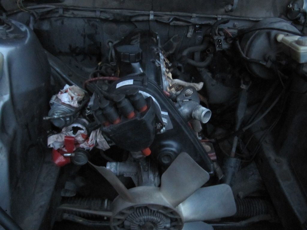

Voe mahoto paekka, äkkiä ku kattoo nii sullahan jää yks tulpanjohto lyhyeksi  :pomo: ;)

Tarkkaampa kattelit, niin jääki  ;)

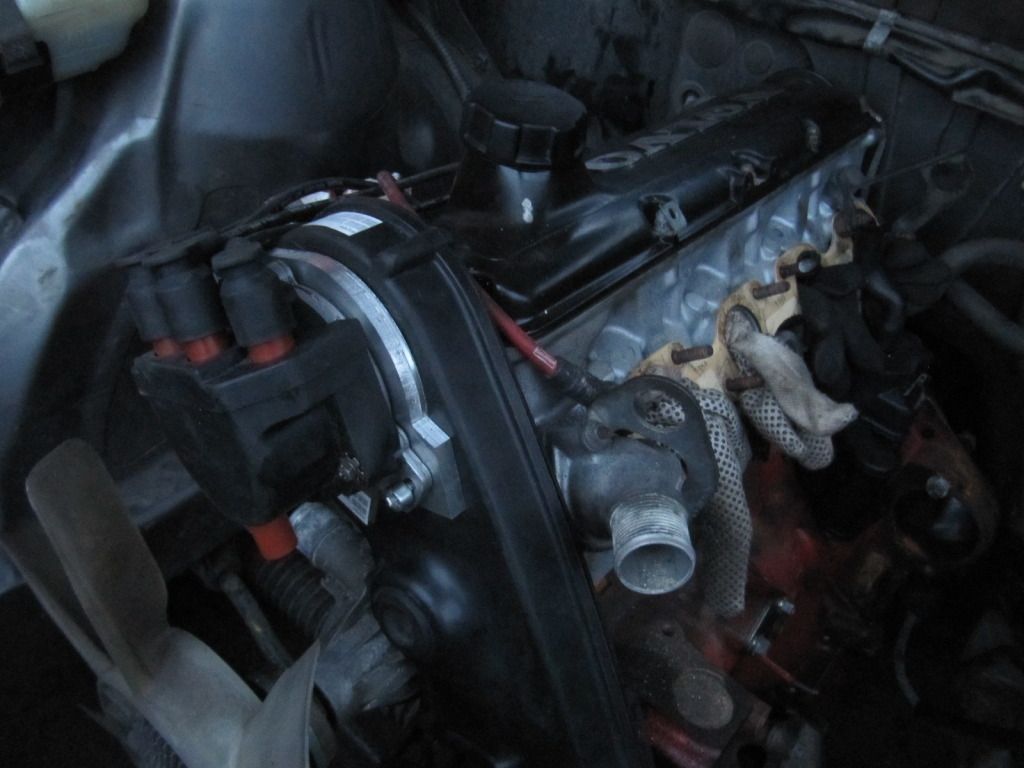

Operaatio virranjakajan siirto alkaa olla valmis.
Virranjakajan akseli katkaistuna
ja tässä tuo "pyöritin" valmiina
ja tässäpä pari kuvaa kun alkaa olla kulmat pyöristeltynä, ja jakopään koppa paikoillaan.
Ja kaikki kiitos ja kunnia koneistuksista kuuluu kaverilleni Villelle

Siitähän tuli aika komee asennus :)  O0
Kiitos kiitos
Joo, näyttää omaankin silmään oikeen hyvältä.
Ja mun mielestä se lohkojakaja ois ollu ehkä hieman vanhahkon näköinen, tosin vanhahan tuo auto kyllä onkin ;)
Pitää laittaa kuvia missä on kaiki romut konehuoneessa, niin näkee että tuo jakaja ei hyppää ollenkaan silmille.
Yks kaveri joka tiesi tästä tulevasta jakajan siirto operaatiosta, kävi siinä hallilla, ja ehti varmaan puoli tuntia ihmetellä sitä konehuonetta, ennen ku hoksas että jakaja on jo siirtynyt uudelle paikalleen :D

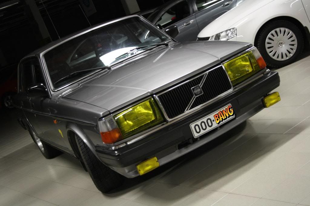

Päivitelläämpä pitkästä aikaa etes pari tuoretta kuvaa tännekkin :)

S* Koneen lisäksi ulkonäkökin on todella onnistunut  ;) Mitä kalvoa noissa ajovaloissa on? Oon itelle miettiny samanlaista ratkasua.  ::)
Showroom
Tallitouhuja instagramissa
Poissa arestes
  • Viestejä: 183
Vs: Arestes Volvo 240 GL -87 B200E -> B230FT
« Vastaus #42 : 14.11.2012, 01:04:20 »
Kiitos kiitos 8)
Biltema kalvoa hintaan 7,99€  :)
Saa nähdä kuinka kauan pysyy paikoillaan. Oli nimittäin aika heikon tuntuinen liima niissä kalvoissa,
no  eipä kyllä ollu kalliitkaan...
