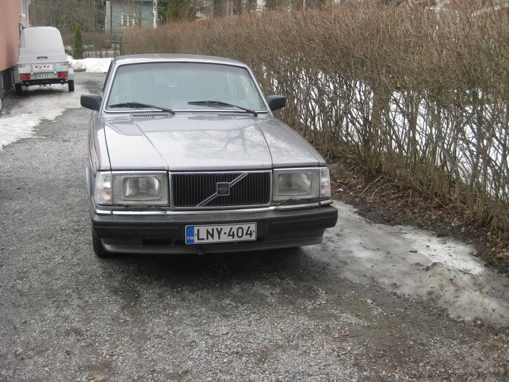

Elikkäs oon uus täälä foorumilla mutta ny aattelin si jo ensimmäistä projektia pistää tulemaan  :)
Eli tommone 240 vm 87 , koneena jyskyttää b230k ja m47 loota. Tuli tommone haettua noin kuukausi sitte mutta on ollu nii huonoo keliä ja talli on niin pieni ettei ihan hirveesti ole viä huvittanu rakentaa, mutta kyllähä sitä oli silti pakko vähä räpeltää:P ja ruostetta ny löyty sitte tietenki helmoista, takakaarista ja takaluukun alareunasta ku ei ollut joku just sinne kotelosuojaa tahtonu ruikkia.
No mutta asiaan, tarkotuksena on siis iha kaasaripelinä pitää , mitään tehotavotteita en ole vielä asettanu mutta alkuun ny aattelin peltipakosarjaa tuolta k.raak racingilta ku en ny ite viitti ruveta vääntämään, ja sitte jotain 2,5" putkistoo ja takavaimennin on jo valmiina josta laitan kuvaa myöhemmin tänään mutta on ihan tarpeeksi virtaava, sitten jos ny jotai ihan perus tupla weberiä ja näppärän näköinen imusarja oli myös tuola k.raak racingilla ( kertokaa toki jos jollain on myynnissä imusaraa ja webereitä, esim tollane 40mm tupla ois kiva:P , sitte jotai kivan jyrkkää nokka akseliaki jossain vaihees vois hommata, niistä ei ole oikeen kokemusta että kuinka jyrkkää sitä katukäyttöön uskaltaa hommata?:o
Sitte ulkosesti tulossa käännetyt pellit ja madallus sarja by black and decker ( 3-4 kiekkaaa) väri on mielestäni jonkin sortin grafiitin harmaa ja se pysyy, sitte kattotelineet on tiedossa jo vaarin kautta mutta ei sinne katolle mitää 100 kiloo tavaraa.. huoran portaat jos vielä jostain sais ni ois kiva, sitte jos vaan löytyy ni glt tai dl mustat listat ois kivat

Tuossa ny ois pari kuvaa sitte.
nii tuo unohtu aikasemmi mainita että kirkkaat vilkut vaihdoin ja taakse hommaan jos sattuu löytymään.

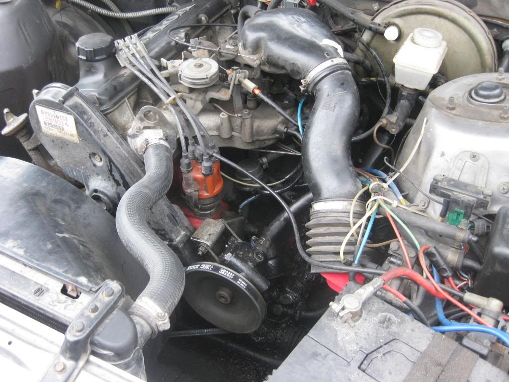

Tuosta näkyy myös tuo ku edelline omistaja on tulpannu ton pakokaasunkierrätys järjestelmän, ja toi ohjaustehostimen yks letku vuotaa joka tulee tosta pumpulta ja menee tonne ohjaustangolle:P  vuotaa ni sen otin sitte irti ja käyn teettämässä uuden liitos kappaleen,  ettei kukaan ihmettele miksi noin öljysen näköstä ;)

Edellinen omistaja näköjään heivannu ilmanputsari kotelonki pois ;D Ja tuo tulpattu systeemi, mikä näkyy moottorikuvan vasemmassa reunassa, on nimeltään Pulsair. Alunperin toiminut siten, että imee putsarilta ilmaa ja työntää sitä suoraan pakosarjaan -> pienentää jotakin päästöjä ::) Katsastussetä ei välttämättä tykkää jos tuo on tulpattu? ??? Viisaammat kertokoon jos on kokemusta.
Itselläni myös tulppa tuossa. Pulsair-venttiili oli vähän jumissa ja tykkäs pamautella putkessa aika ilosesti ELK Yhden rajähtäneen etupöntön jälkeen työnsin tulpan letkun päähän...
Pulsairit on näistä vanhoista aina tulpattu, ei vaikuta katsastuksessa päästöihin muuten kuin positiivisesti.... pääsääntöisesti.
