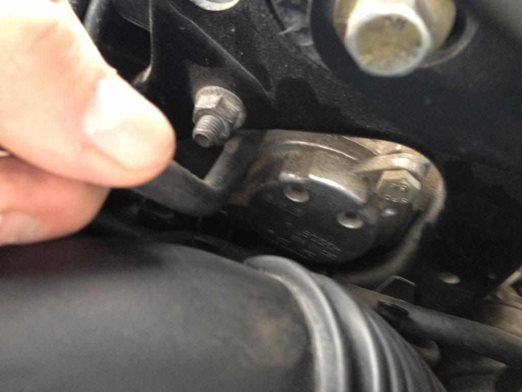

tässä olis ny kuva siitä alipaine letkusta joka tuolta venttiilikopan päältä tulee, kuva on siis otettu hieman virranjakajalta perään päin, moottorin kannakkeen läheltä.. toivon mukaan saa jotain tolkkua, ja kysymyshän kuului mihin tuon letkun pitäisi mennä ja mikä se on??
