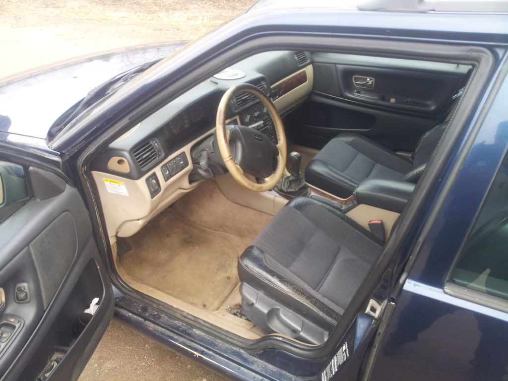

Sisusta on ööö... Erilainen :)

« Vastaus #2 : 05.05.2013, 19:34:28 »
Hae ny hyvä mies jotain maalia ja maalaa noi beiget pois  ;)
En haje, just porno noin. S*
Hieman muutoksia kllä tulossa, koje alus muovit vaihtunee harmaisiin joskus kun jaksaa.
Ja ratti tulee harmaa/puu.

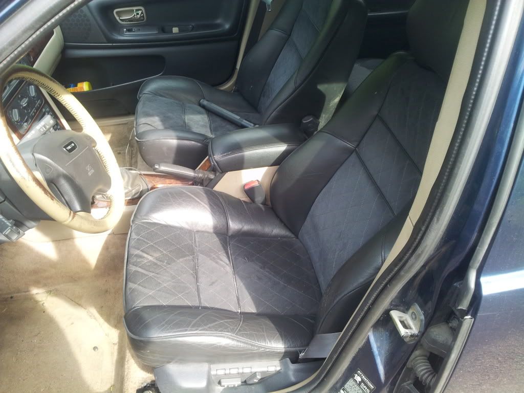

Tänään, tai siis eilen vaihtui vihdoin etupenkit ärräläisiin. :)
Kyllähän tuli paljon makoisampi ajettava nyt. :sundaydriver:

« Vastaus #11 : 01.06.2013, 09:53:56 »
kuviakin saa laittaa.
Onks pakko jossei taho.. :D
Ja kait sää oot ärrän penkkei nähny.  :o
Hieman teetätti kyllä töitä.
Joutu luovuttajasta aika pätkän perkaamaan sähköjohtoja.. koelaudan takusiin asti, et sai nätisti liittimistä johdot pois.
Oli kyllä nakussa samoin kohdin liitinpinnit, muttei niihin virtaa tullut.
Joten joutui kuitenkil liimaa leikkaa periaatteella tekemään.
Ny on kuitenkin sähkötuolit toiminassa
« Viimeksi muokattu: 01.06.2013, 09:55:50 kirjoittanut sjos »

« Vastaus #12 : 01.06.2013, 10:14:54 »
Tyylikkäät penkit ;)
  • Viestejä: 6146
Vs: V70 TDI(R) -97
« Vastaus #13 : 01.06.2013, 10:24:19 »
Ja nyt ne on vieläkin tyylikkäämmät, kun pesin nahkasaippualla ja vetäsin nahkaöljyn pintaan ja kiillotin. :pomo:
