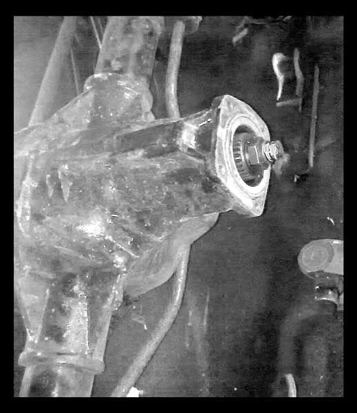

« Vastaus #169 : 28.06.2012, 09:51:06 »
Hakkaan edelleen päätä seinään, eli yritän auttaa. Pahoitteluni jo etukäteen, jos tämäkään idea ei kelpaa :D
Eli tiedätkö minkälainen "kardaaninjatke" on Mantassa ja Aconassa? Sellainen vastaava booriholkkisysteemi olisi varmaan tähänkin mahdollista tehdä, eikä se veisi tilaa yhtään sen enempää, kuin tavalliset laipatkaan, ehkä jopa vähemmän.
Tässä havainnollistava kuva.
Tuo booriosa on ulkopinnaltaan kupera, jotta se sallii kardaanin päässä olevan holkin lievän kääntymisen. Noihin perän kuorissa olevaan neljään pultinreikään kiinnitetään kiinteä putki, jonka sisällä kardaani pyörii.
Tämä Opelin systeemi on tavattomen heikko, mutta vastaava systeemi hieman järeämpänä. Näitä käytetään esim. kiihdytysdragstereissa, joissa laatikko ja perä ovat peräkkäin kiinni auton rungossa.

« Vastaus #170 : 28.06.2012, 10:38:37 »
Edit.
Juu, tuollainen holkkisysteemi käynyt mielessä. Sen ongelmina on vaan taas (ylläri ylläri) tilanpuute.
Perän ja laatikon kuorien välissä on tilaa tuolle about 7cm, ja sitten noihin olemassaoleviin laippoihin pitäisi joko saada boorit koneistettua ulkopuolelle tai hardykiekko väliin.
Hardykiekkosysteemi on tällähetkellä kehitysasteella, tosin siinäkin tila on taas yllättäen ongelmana. Ja luulen vähän että sen kun pistää väliin, on tuo perän vääntyminen kehikossaan taas ongelma, kun tuo laippasysteemi ei enää tue perän kiertymistä mitenkään, pitäisi perä saada todella tukevasti pultattua todella vahvaan kehikkoon.

« Vastaus #171 : 28.06.2012, 10:58:53 »
Minäkin hakkaan vielä kerran päätäni seinään, mutta oletko yhtään miettinyt ostiin tulevia rasituksia jos oikeasti tuet ne akselien laipoilla toisiinsa kun kehikko muuten antaa periksi? Ihan oikeasti ei ole hyvä että ne laipat toimii ohjaavina osina...

Vs: Painemobiili.com 340DL Turbo
« Vastaus #174 : 28.06.2012, 12:30:38 »
Problematiikka on siinä että yksi nivel voi korjata ainoastaan kulmavirhettä, ei aksiaalivirhettä. Kun saat sen perän etupään pysymään samassa tasossa vaihteiston ulostulon kanssa, homma toimii.
« Vastaus #175 : 28.06.2012, 23:19:33 »
Hankala pultata niin kovasti 30cm matkalta 4000Nm vääntävää osaa että se ei pääsisi liikkumaan ollenkaan, varsinkaan kun käytettävissä olevat aineet ovat M10 ja M12 pultit ja alle 8mm paksuinen rauta. :)
Ja 4000Nm tulee siitä että kone kehittää 664Nm vääntöä, 1.vaihteella välitetään 4 kertaisena, ja perä välittää 2,56 kertaisena, tosin kahdelle akselille. Eli metrin varrella tuolle tulee jo reilusti voimaa, puhumattakaan, kun se välitetään 30cm matkalle vetoakseleilta perän etulaipalle. :) Vääntörasitus tuossa on melkoinen, vaikka sen laskee miten vaan. Sitä ei millään 2mm ainevahvuisella 25mm halkaisijaisella putkella taltuteta, vaikka niitä putkia olisi 10kpl. :)
Hardykiekkoakin on ehdoteltu, mutta se ei taaskaan poista sitä ongelmaa että kehikko ei ole tarpeeksi jäykkä.
Putkentaivuttimen kun jostain saisi pieraistua, niin vois kehikon rakentaakkin. Tosin sellainen maksaa taas enemmän kun koko corveten voimansiirto, eli ei taas kannata. Ostetaan mieluummin ferrari VALMIINA, kun yritetään rakentaa volvosta sellainen kalliimmalla, vai miten se oli? :D
« Vastaus #177 : 29.06.2012, 00:15:11 »
Ruotsinpojalla oli siinä kehikossaan paljon paremman ristikkorakenteen lisäksi erona myös se, että perän takaosan tuennan lisäksi siinä oli otettu huomioon tuo OttoB:n mainitsema perää ja lootaa eri linjaukseen kampeava voima tällaisella yksinkertaisella perän sisäänmenopään keskittävällä levyllä, johon perä oli vielä pultattu etupäästään kiinni.
http://www.300power.com/forum/index.php?action=dlattach;topic=3620.0;attach=16973;image
http://www.300power.com/forum/index.php?action=dlattach;topic=3620.0;attach=16979;image
Muistaakseni sulla ei ollut tuossa sisääntulossa mitään keskitys/linjaustukea? Schmidt sanoi että tuo levy on juuri sitä varten tuossa, että saa perän ja lootan linjauksen pysymään suorassa. Ja nuo ruotsalaisen käyttämät pulttikoot/levyn paksuus riittää aivan mainiosti, kun kyseessä on laipan tapaan keskittävä levymäinen rakenne.
Takaosan tuentahan siinä oli samallatavalla vetarien alapuolelta, mutta se vaatii myös keskityksen etupäästä, koska ei muuten toimi.
http://www.300power.com/forum/index.php?action=dlattach;topic=3620.0;attach=16981;image
« Vastaus #178 : 29.06.2012, 00:27:42 »
On siellä etupäässä tuenta, siitä asia ei ole kiinni.
Se mikä tosiaan mun mielestä on ratkaisevaan (kuten herra Schmidt kanssa komppasi) on että hänen perän ja vaihdelootan laipat ovat "umpinaista" kartiomallia, eli samanlaiset kuten esim. 300 sarjan vetarien ulkonavan laipat. Niitä ei mikään aksiaalinen vääntömomentti hajoita (ainakaan mikään henkilöautoon soveltuva).
Kehikkohan tuossa on kiistämättä vahvempi, mutta itse en usko että asia on nyt tuosta kiinni, vaan nimenomaan heikosta perän laipasta jossa noin 2mm ainevahvuus 5-8mm sijaan. :)
Mutta tuo laippa asia on korjattu, ja kehikko tuolla rakentuu parhaillaan tarpeeksi vahvasta tavarasta, ja on pultattu kiinni perän taka-kuoresta, poskilaakereista, etupäästä laippapultilla ja vielä ylätuentakin. Laatikosta pultataan useaan kohtaan keskelle laatikkoa ja etupäästä 8mm rautalevyyn joka on hitsattu kardaaniputkeen kiinni ja vahvistettu 5mm L-raudoilla vielä kardaaniputkeen. Jos tuo kohta ei kestä, niin sit ei mikään. :)
Samalla vaihtuu nyt tuo transaxlen koriin tuleva kiinnityspalkki, koska vanha ei sinne enää mahdu. :P
« Vastaus #179 : 29.06.2012, 00:30:07 »
Millainen sulla on se etupään keskittävä rakennelma? On ihan eri asia, onko siellä oikeasti keskittävä rakenne, vaiko joku kulmarauta pitämässä laitoksen kassassa.
Voi verrata samaan, kun yrittäisi keskittää kytkinkoppaa vaihdelaatikkoon kulmaraudoilla "kelluvasti" laippakiinnityksen ja tukiholkin sijaan. ;)
