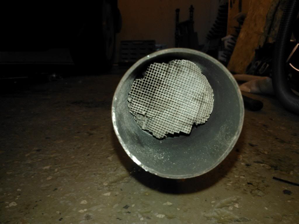

Eli vesipumppu on vaihtunu uuteen ja samalla uudet remmit,visko pois,letkulämppäri.

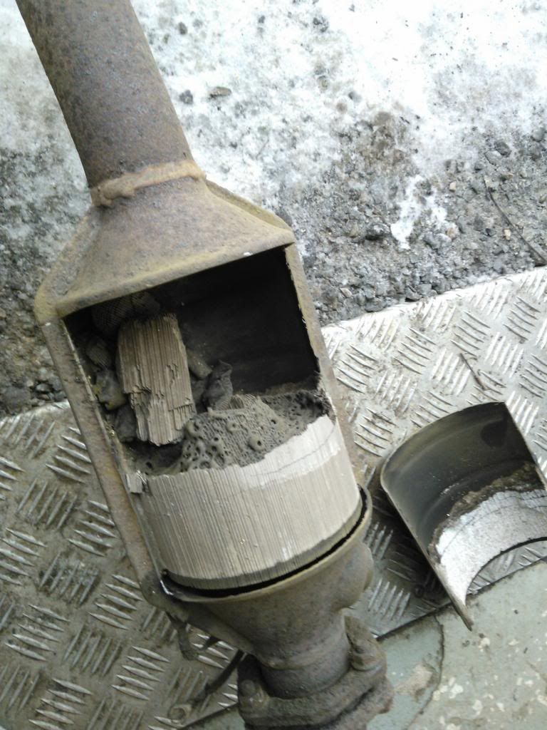

Sitten rupes katalysaattorista kuulumaan kummaa ääntä niin otin ja aukasin sen niin oli puolet lähteny kennosta nosteleen ja putkessakin oli pieni tukos  :D

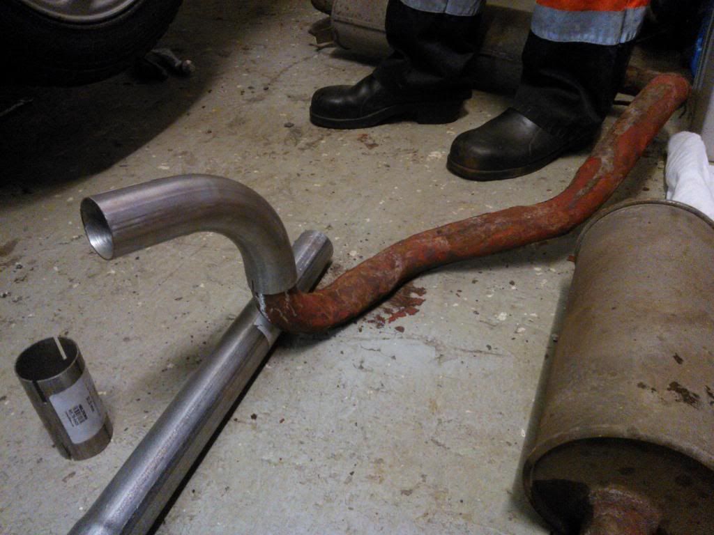

Samalla lähti välivaimennin pois ja jos se nyt hengittäs vähä paremmin... :)
Ja siinä jäljellä ollut kenno
http://i1302.photobucket.com/albums/ag135/_NepandeR_/WP_000606_zps8033990f.jpg

Äänet ei kumma kyllä kasvanu juuri yhtään vaikka lähti nuinkin palio romua pois välistä  :o
Ilmeisen "tehokas" tuo takapönttö vaimentamaan...täytynee vaihtaa simonssia tilalle niin kuulee että missä mennään  :P

Jos alkaa arveluttamaan katin poissaolo niin mulla jäi kasipätkän T5.sesta ylimääräinen katti kun tuli 3" race tilalle....  ::)

Olipas putki happaman näkönen...
Oma 240 b230f:llä ei menny päästöistä läpi katti tyhjättynä. Laitoin uuden Magnaflown tilalle, olikohan joku saturaisen keikka. Ei mitään eroa tehoissa.  ;D
Hyvä tietää että on ylimääräinen,varmasti tulee jossakin kohtaa tarpeeseen.  :)
Ja 460GLE,en usko että tämäkään menee läpi jos sullakaan ei kerran menny  :D
Jossakin vaiheessa tulee varmaan heppailtiua koko putki uusiksi ku alkaa olla vanha kohta aika paikattu...

Kaverilla katti samassa kunnossa (ei kennostoa käytännössä ollenkaan). Tyhjäkäynnillä meni läpi CO. Kirroksilla ei. HC molemmilla läpi.
Muuttuko meno yhtään tyhjäyksen jälkeen? Näyttää ainakin melkoselta kuristeelta  :-X

Kyllähä  tuo rupes kevyemmin kulukeen  :P
Ja tuli melko "metalliset" sävelet ku tuomonen tyhjä kaikuämpäri tuola välissä  :D
