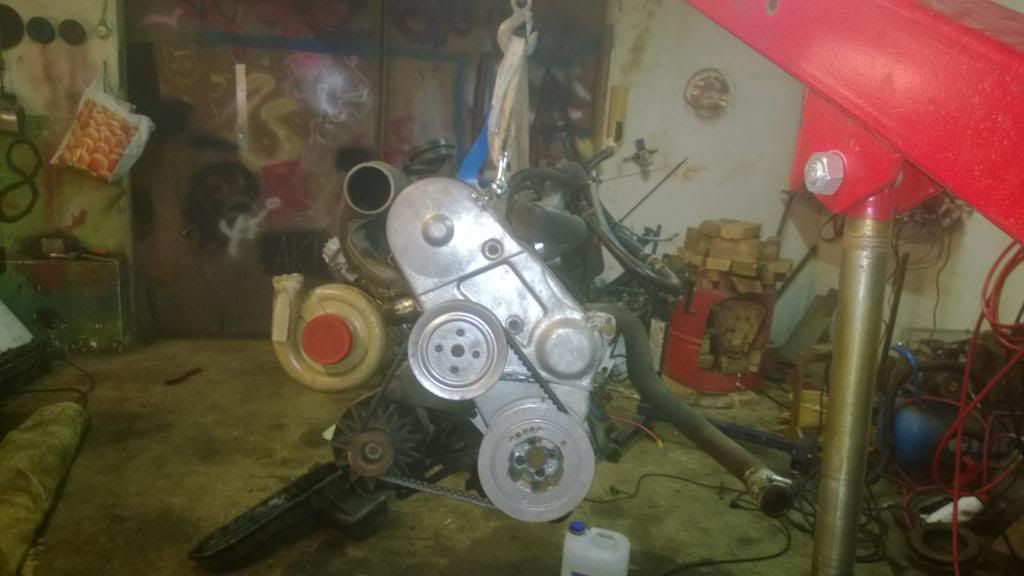

lisää jatkoa, eillen nostelin koneen pois, rupesin tekemään öljypohjaan paluu reikää, N:tunnin homma. Kori hommat alkaa olla finaalissa, massausta ja helmojen maalaus, ens vklp:n aikana ois tarkotus lähtä jääraalle vinguttaa vulvaa ja kahtoo mite se pelaa..

dodiih, eillen puottelin koneen taas volvon nokille, öljynpaluu tuli tehtyä ja perus kunto katottiin koneesta, jos tuuria niin tänään vähän videoo :)

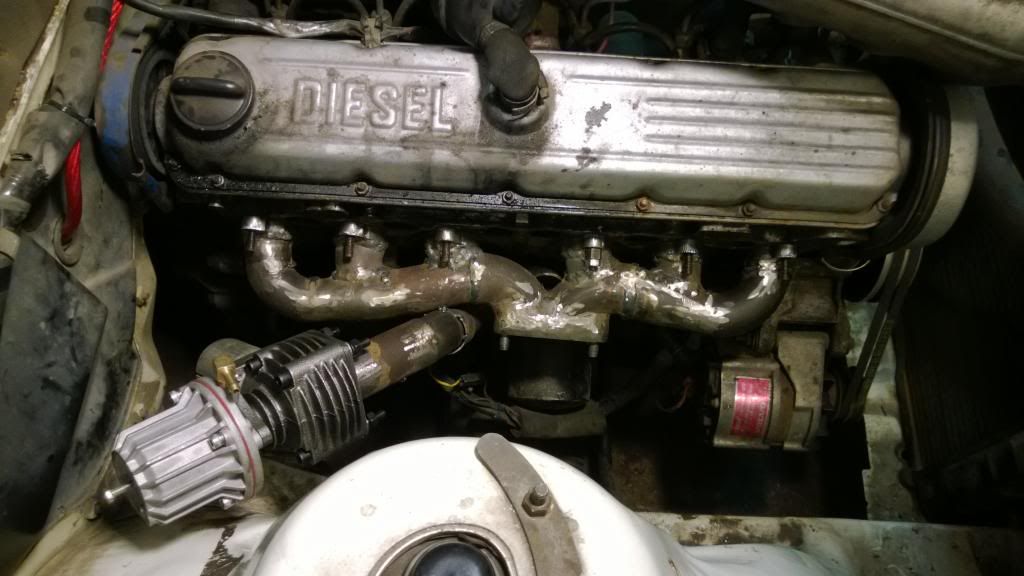

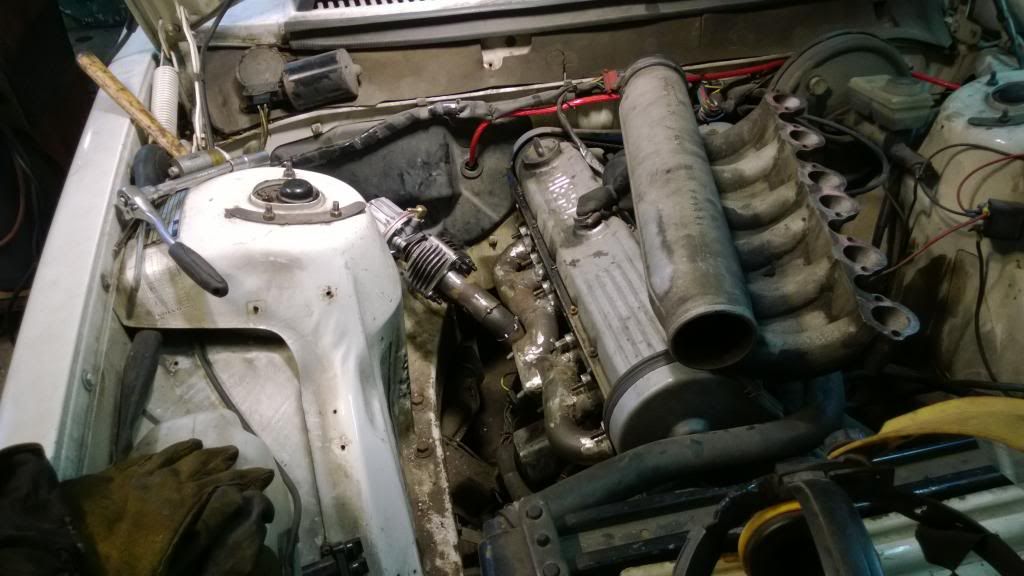

taas on tullut tehtyä, volvon sain eillen testattua, no ei menny niiku elokuvis, otti ja vetäsi pakosarjasta laipan kieroo ja veti yhen pinnapultin jenkan matkaan  :2funny: no viikonloppuna pakosarja irti ja eiku hommiin  ;) niin ja nuista pelteistä sen verran että oisin muuten tehnyt ne ite, vaan kun aika ja taito ei riitä moisen harjoitteluun, kaikki palkit mitä vaihdoin pohjaan niin tein itse 1mm pellistä.

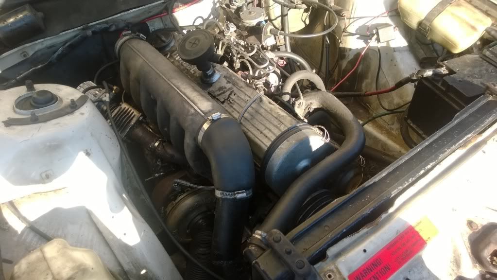

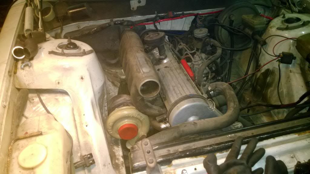

Ilman kummempia selittelyitä  :pomo:
tollane sekasorto tuolla pellin alla toistaiseksi :/
Nyt saa antaa rehellisesti mielipiteitä, hirveesti ei oo ehtiny tehä ulkonäölle mittää ihmeellistä paitti takaa on laikkailtu jousia :) oon alotellu jo säädettävää panhardia tekemään mutta kiitos ja näkemiin  *nuqquun->
