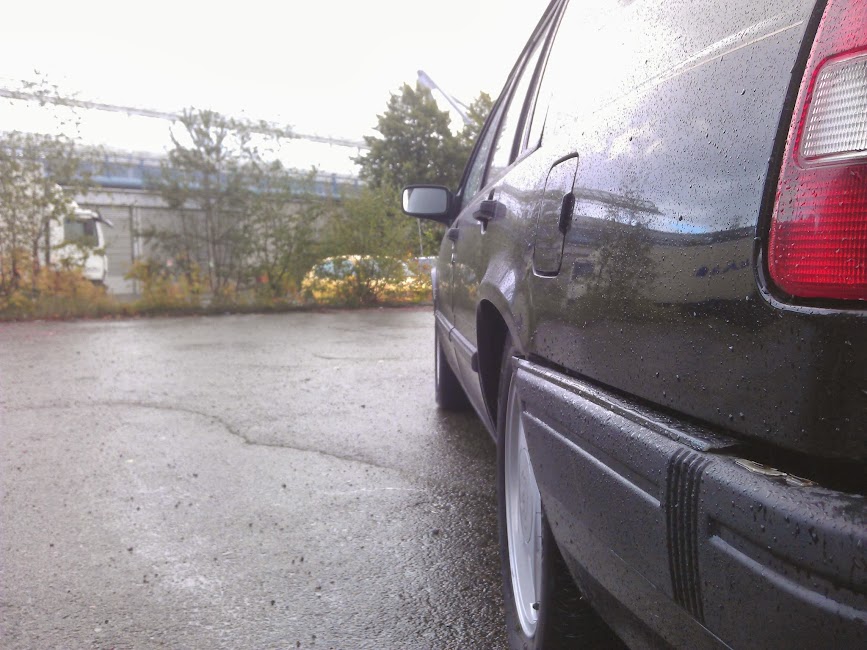

Koitin vähän kuvata mutta mitä silmällä katsoo niin näyttäisi kylllä että ottaa kiinni. ::)
Takaa
Edestä
Mutta taakse voisi laittaa 25mm pultattavat spacerit jos se 5mm pinnapulttia uppoaisi hydrien koloon.
Ja eteen 20mm ei pultattava  ::)
Toimiskohan?  ???
