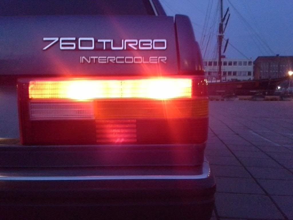

Tarina lyhykäisyydessään, ostin varaosa-autoksi, mutta koska pussihousut lupas kierittää mut tervassa ja höyhenissä, jos laitan tän osiksi, koska niin hyväkuntoinen ja räpeltämätön, sekä keksisin muun tavan rahottaa toisen varaosa-auton hankinta(toiselle harrastajalle raatokiidon kauppaus), niin voisin tämän pitää.
Nypittävää riittää kuitenkin jonkun verran ja siitä tarinoidaan täällä, parempia kuvia tulee kun pääsen kameralla baanalle, otin kyllä "taidekuvia" 20kpl, mutta kännykän "hyvällä" kameralla tämä oli ainoa julkaisukelpoinen
Volvo 760 Turbo Intercooler
-vm.1990
-B230ft +autom.
-autom. ilmastointi
-sähkönahat
-sähkökattoluukku
yms. kivaa

Auto on uutena mennyt diplomaattiautoksi KIINAAN!  :o Tietenkin täydellinen huoltohistoria, kun varmaan Suomeen tulon jälkeenkin ollut vähän paremmassa ajossa.
Tänään pestiin nahkapenkit mäntysuovalla aamusta ja nyt kotiin tulon jälkeen vaihdoin pätkän pakoputkea ja emäntä imuroi autosta kaikki ilmastoinnista tulleet koivunsiemenet. Nyt kelpaa kruisata.

Onneksi ei mennyt lihoiksi. Näitä kun ei ole tuhlattavaksi saakka. 8)
Laitappa lisää kuvia näkösälle kun kuulostaa niin hienolta peliltä.

Onkos tuo muuten Sigyn joka tuolla taustalla näkyy?
Poissa AtAi
  • Kiimainen Wiima
  • Viestejä: 2432
  • SVK #1927, mitäs sitten?
Vs: Pussihousu 760TurboIntercooler
« Vastaus #5 : 02.07.2013, 00:42:40 »
Onhan se, kun se on hyvä paikka taidekuvailla jos kuvauskalusto kunnossa.

On muuten nätti 760!

Ehkä ensimmäinen auto missä tuo maski näyttää hyvälle, ehkä.
Johtunee varmaan siitä, että reilusti cromia muuallakin.  :)
