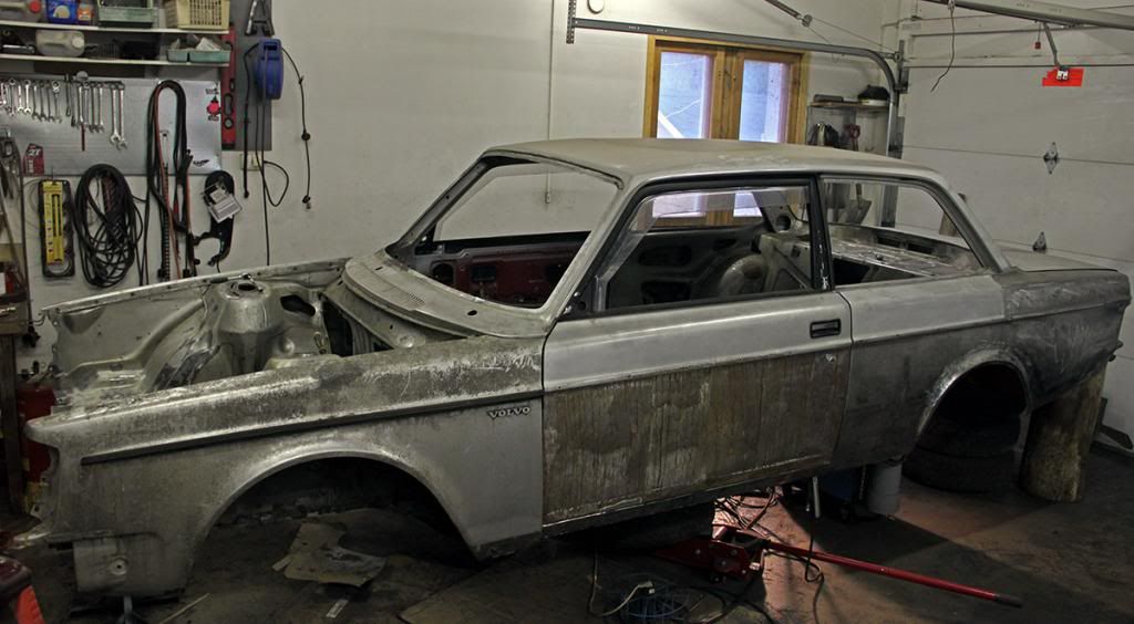

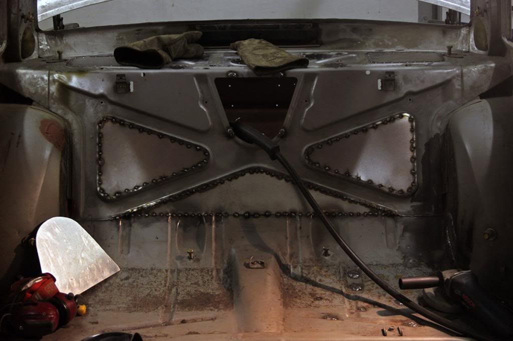

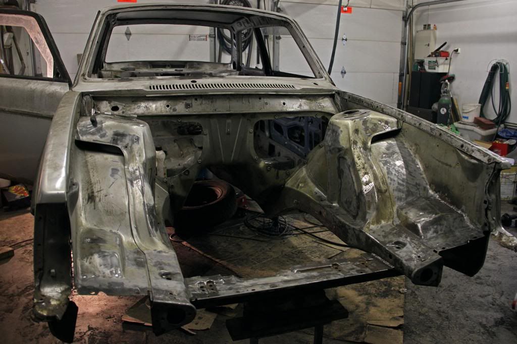

Tullu taas oltua tallilla, ei oo kerenny ees topicia päivitellä. Laitetaan sitte kerralla kunnon määrä kuvia. Autohan alkaa olla pikkuhiljaa riittävästi purettu että voi koko koslan maalata aikanaan. Saa nähä osaako tota vielä kasata.. No turhimmasta päästä voikin jättää pois

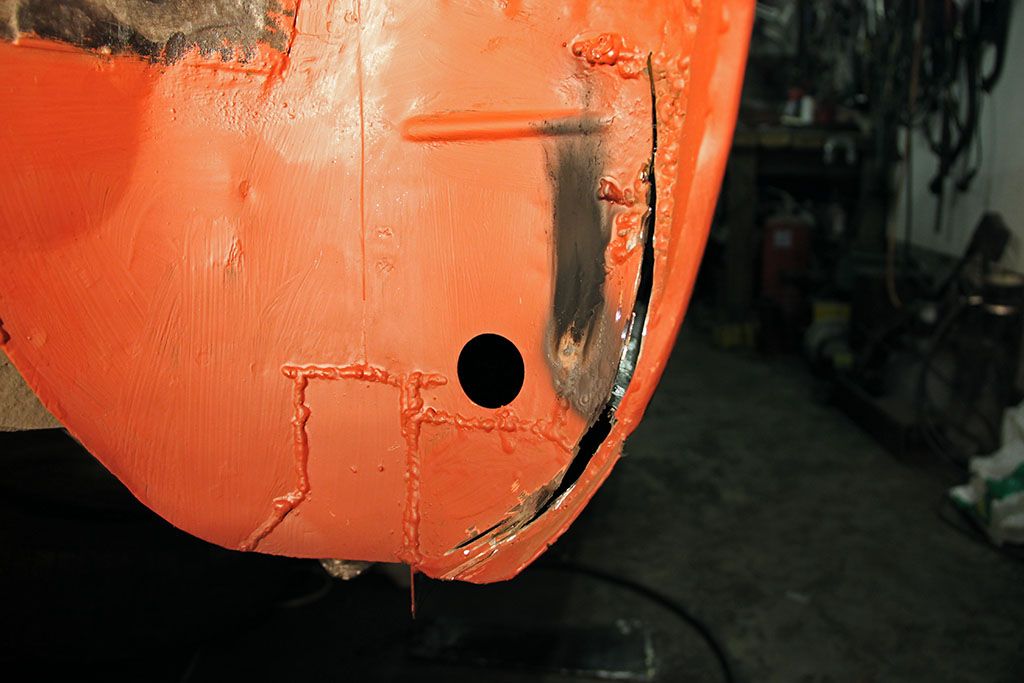

Siinä on vähän laitettuna peltiä lisää takapenkin taa. Suksiluukun kohalle on erillinen levy pulttikiinnitteisenä, jos tarvii vaikka sitä joskus kuitenkin. Tuli toi koko seinämä paljon jämäkämmäksi, vaikka ohkasella pellillä laittoi.

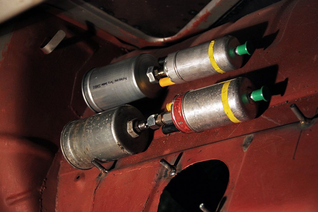

Bensapumppujen kanssa ei nyt menny ihan putkeen taas. Mulla oli ennestään tollanen bilteman ns. turbon pumppu kai. Saman näkönen ku vakio, mutta hiukan isompi. Koitin metsästää sellasta toista varmuuden vuoks kaveriksi, mutta ostinkin epähuomiossa vakion, kun en nähny noita vastaavia kummassakaan lähibiltemassa. Sais sen varmaankin kyllä palautettua, mutta en tiedä, mitä sitten tilalle.. Luultavasti laitan sitten 2 erilaista pumppua vaan kiinni, jos ei siitä suurempaa haittaa ole?

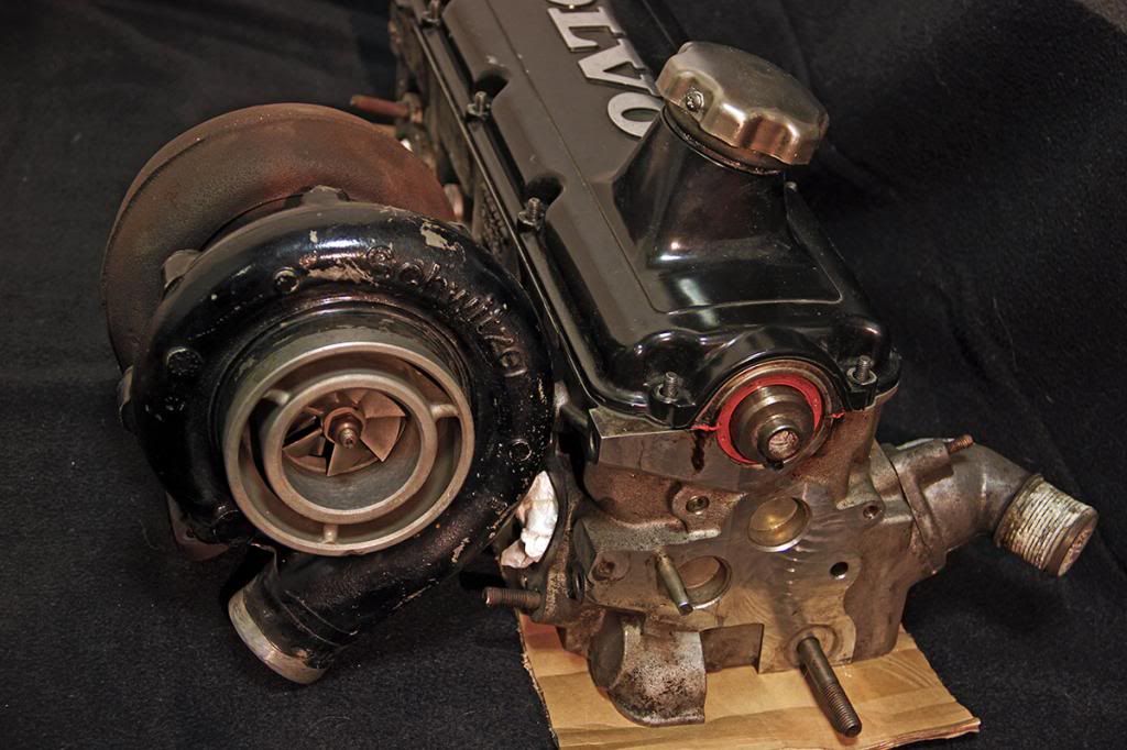

Tän näkönen Schwitzeri ois tulossa koneen kylkeen. Toivotaan et kokoluokka ois hyvä.

Kävin vaihtaa ton pumpun sittenkin -044 kopioon, koska ei tossa ollut kyllä järkeä. Siihe täytyy jossain vaiheessa hakea vielä joku adapteri, että saan sen sopimaan suodattimeen. Vähän ihmettelin tota mukana tullutta talaiskua, kun se on niinkuin banjo-liitin, mutta uros ja siellä päässäkin on joku reikä. En tiedä millanen liitin siihen mahtais oikeen sopia, mutta monet kai ovat käyttäneet noita ilmankin takaiskua? Silloin se on ainakin helpompi liittää.

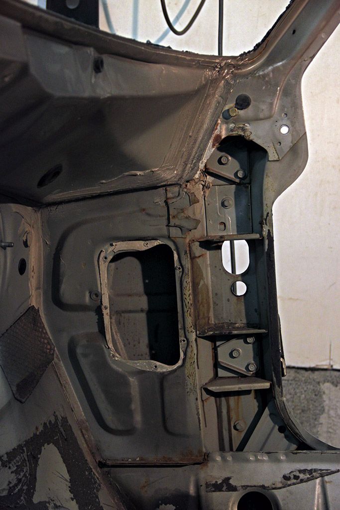

Hitsailin tossa kans katosta jonkun antennin reiän umpeen, se on varman jolleki puhelimelle tai jollekin siinä ollut, mutta nyt se oli ollut tulpattuna sellasella kromilätkällä. Konehuoneest tuli myös laitettua umpeen jotain vanhoja reikiä, jotka jää tai luulen jäävän tarpeettomiksi. Sinne kun oli aikojen saatossa kertyny ties mitä, näytti ku haulikolla oisi ammuttu. Etutolpat otin kans pois ja tarkotus viel ennen maalausta purkaa kaikki alustan osat sieltäkin pois niin tulee nekin käytyä läpi ja tarkastettua.
Siihen käy juurikin banjoliitin. Tarvitset sille vain kaveriksi banjopultin sijaan hattumutterin http://www.finjector.com/verkkokauppa/fin/hattumutteri_pumpun_painepuolen_takaiskuventtiiliin_m12x1_5_eloksoitua_alumiinia_musta-p-449427-21/

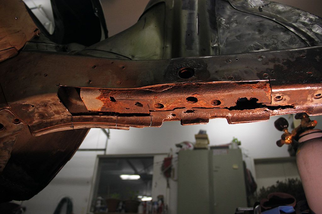

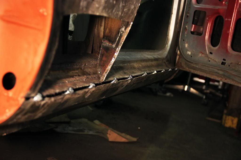

Tuossa kun otin etupalkin irti, niin sen kiinnityksen kohalta runkopalkkiin löyty kuskin puolella pehmeää. Samoin oli laatikon palkin kohalla. Tuo etupalkin paikka olikin viheliäinen laittaa, kun siinä on kahta palkkia päällisin tuossa kohtaa, josta ruostuminen on johtunutkin. Korjasin sen 5mm tavaralla noihin molempiin kiinni hitsaten, niin pitäis olla taas vahvaa paikkaa.

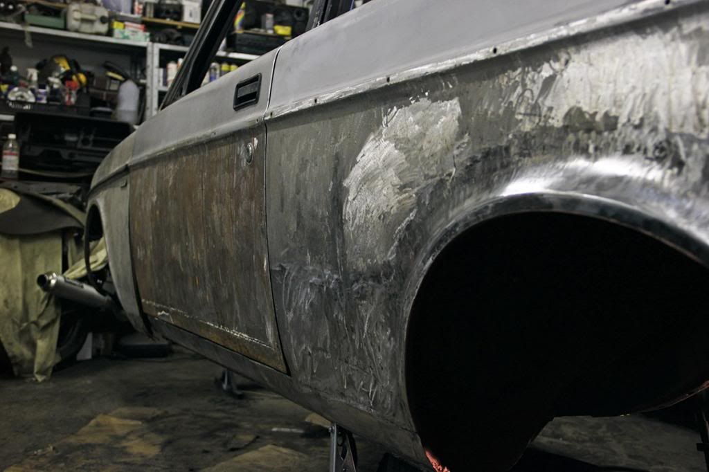

Sisustasta jynsssäilty äänieristeiden liimoja pois. Autoa on hiottu ja vielä paljon hiomista jäljellä maalausta silmällä pitäen., mutta suhteellisen pian pitäs alkaa maalaushommat vihdoin!

Etupalkkihan on tosta ylhäältä asti kiinni läpipulttauksella ja siellä on putket pulttien kohalla ettei palkki mene kasaan kiristäessä. Sisämäinen palkki on kiinni noilla kuvassa näkyvillä 4-sarjoilla pistehitsiä. Yhtenä vaihtoehtona meinasin että ois tehny sisäloksuun huoltoluukun ja sitä kautta laittanut, mutta ei sitten tarvinnutkaan. Ei se ainakaan tosta kohtaa enää ruostu puhki :D

Hyvin menee jälleen..  :facepalm: Sovittelin apparin puolen ovea ja loksua, mulla vaikuttas olevan helma reilun sentin sisässä oven alareunaan nähen. Joutuu vissiin ottaan helman auki ja takakaarta jonkun matkaa ja jotain yrittää.  Outoa sinäänsä, kun mittaa siitä kynnyksen päältäkin, niin helma on ihan oikeessa kohassa verrattuna toiseen puoleen ja jopa tohon ei räpellettyyn 240:seen. Ja asennusvaiheessakin katkasin uuden helman samasta kohtaa kun vanhan, niin sen piti tulla oikeaan kohtaan, joku kuitenkin on pielessä. Lokarin kanssa ovi onneksi menee hyvin yhteen. Jälkiviisaana vois sanoa, et kannattais aina välillä kiinnittää ovi ja tsekkailla, että kaikki menee yks yhteen. Mistähän mahtaa johtua, oisko kori jotenkin retkahtanut, väännellyt hitsaillessa tai vielä ajossa ollessaan ruosteen takia.

Tuntuis että ei tuo ole kotkahtanut ainakaan. Hitsaamisesta aiheutuneet muodonmuutoksen taas voivat olla mahdollisia. Kato sitä helmaa päädystä. Heti kyllä huomaa jos on vetänyt hitsauksesta helman rupelille.

Ovi sopii muuten hyvin mutta alakulma koko matkalta sentin yli kynnyskotelosta? Oliko saranoissa ovi kiinni ja säätö ei riitä.. Loksun saa aika tavalla eri asentoihin mut sen ns takaoven kohdan kanssa tasan sais mennä ovi.

Helma sinäänsä oli suorassa, mutta vaan tasaisesti liian sisässä, samoin toki kylkikin siitä oven takaa, kun se tulee helmaan kiinni. Aloin eilen levittämään sitä, valmiiksi se ei ihan tullut ja viikonloppuna jatkuu vasta autohommat :) Ovi oli toki saranoissa kiinni, mutta tuohon ongelmaan ei oikeen säädöt auta.
Tuolla tavoin koitin korjata ongelmaa :/ Vähän turhaa työtä tuli tosta, mutta ehkä ton kyljen saa samalla vähän paremmaksi, kun tuli se otettua kunnolla auki. En nyt ottanut helmaa ulospäin, kuin M8 pultin verran, mutta se taitaa olla riittävästi. Ovi jää silti hieman ulommas, mutta ei häiritsevästi ja suurinpiirtein saman verran, kuin toisellakin puolella.

Volvo oli pitkästä aikaa suhteellisen kasassa olevan näköinen, kun oli lätkästynä ovet ja lokarit paikoilleen. Lokaritkaan ei kyllä ole millään kiinni kuvissa, joten ne näyttää olevan vähän miten sattuu.

Moottoritilaa fiksailtuna maalausta ajatellen. Hitsailtu "turhia" reikiä umpeen, poistettu akkuteline ja hiottu ruosteita pois. Kuskinpuolen iskaritornin kylki on jostain syystä klommoilla, pitäis varmaan leikata siitä pala irti, takoa suoraksi ja asentaa takaisin tai ottaa pala varaosa-autosta.

Ovenhan kuuluu olla pintapellin verran ulompana mitä helma, sen takia helmassa uudemmissa ainakin on se lista...
