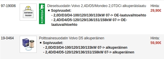

Saako sen suodattimen kannen suosiolla auki siitä 32mm kuusikulmiopaikasta vai tarvitaanko siihen se ulkokehän spesiaaliavain jota jossain ohjeissa on tyrkytetty.
Motonetin listoilla on OEM alkuperöislaatuinen suodatin suunnilleen ~29€ ja alkuperäinen ~59€. Voiko alkuperäinen olla noin paljon laadukkaampi?

Aina on lähtenyt siitä hex-kannasta vääntämällä. Kannattaa myös laittaa vaseliinia siihen kierteeseen kiinnittäessä, niin lähtee narisematta auki seuraavalla kerralla.
Suodattimissa on eroja. Alkuperäinen on MannFilter. Siinä lukee pienellä mannfilterin koodi. Se on laadukkain vaihtoehto. Siis alkuperäinen tai MannFilter.
Uudessa mann filterissä on tarrasuoja, joka irrotetaan ennen asennusta ja se tiiviste jolla se tarttuu sinne pesään, on ikään kuin stefa ja todella jämäkän oloinen.
Itse otin kerran Valeon suodattimen kun muuta ei ollut saatavilla ja siinä ei ollut mitään suojauksia pahvilaatikon lisäksi. Myös tiiviste oli yksinkertaisesti O-rengas. Aivan erilainen vaikutelma jo käsissä pyöriteltäessä.
Onhan noita muitakin merkkejä tarjolla.
Sen kuitenkin tiedän varmuudella, että jos tarjolla on MannFilter, Volvo- tai Ford-suodatin, kyseessä on täysin sama tuote.

Nyt lopultakin aloin sitä naftafiltteriä vaihtamaan. Motonetin "alkuperäislaatuinen" on tosiaankin identtinen Volvo-filtterin kanssa.
