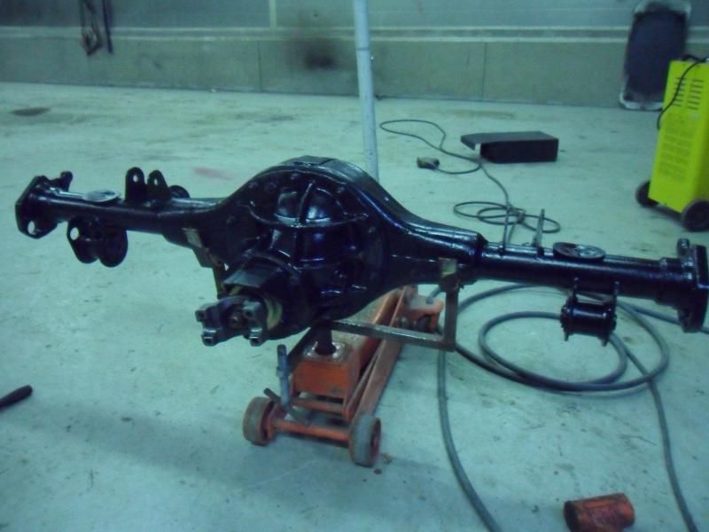

nyt on auto taka-akselia vaille ajokuntoinen, perä saatiin hitsattua kasaan ja vielä suoraan.
revelle suuri kiitos jigin lainaamisesta. nyt odotellaan vetareita ja välitystä ameerikoista

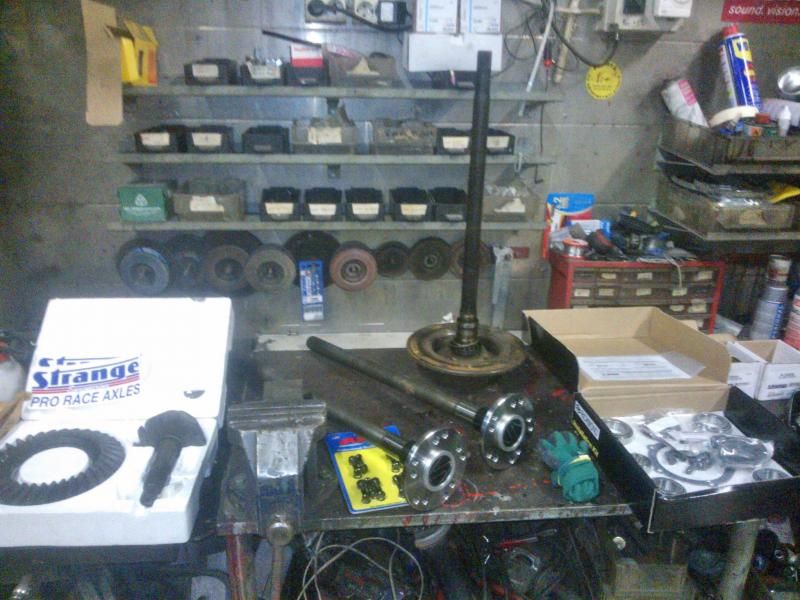

perän osat sain viikko sitten käsiini.
eli uutta osaa tuli mittatilaus vetarit, uus välitys, kaikki laakerit, 1350 yoke
seuraavaks perä nippuun ja kardaania sovittelemaan paikalleen

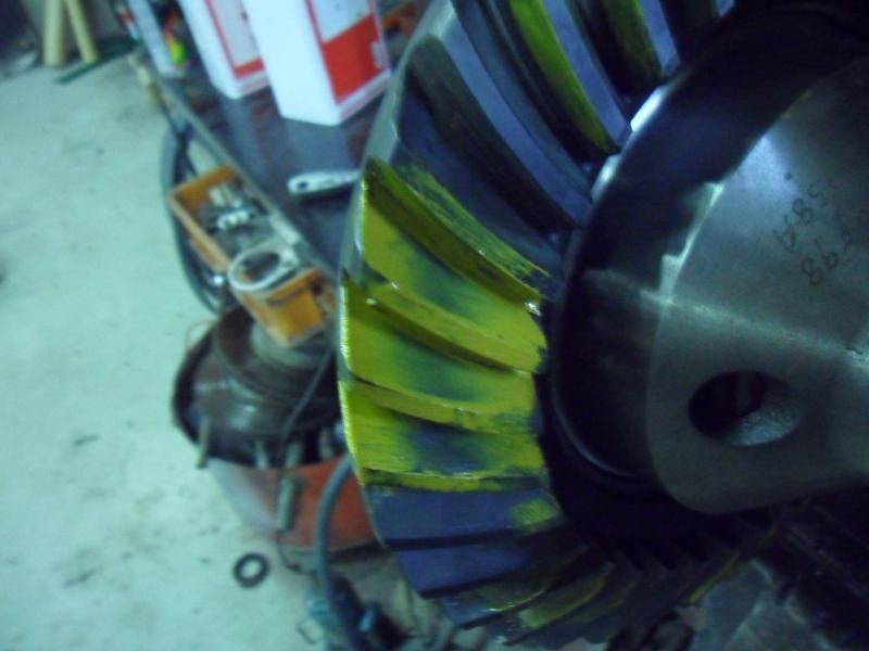

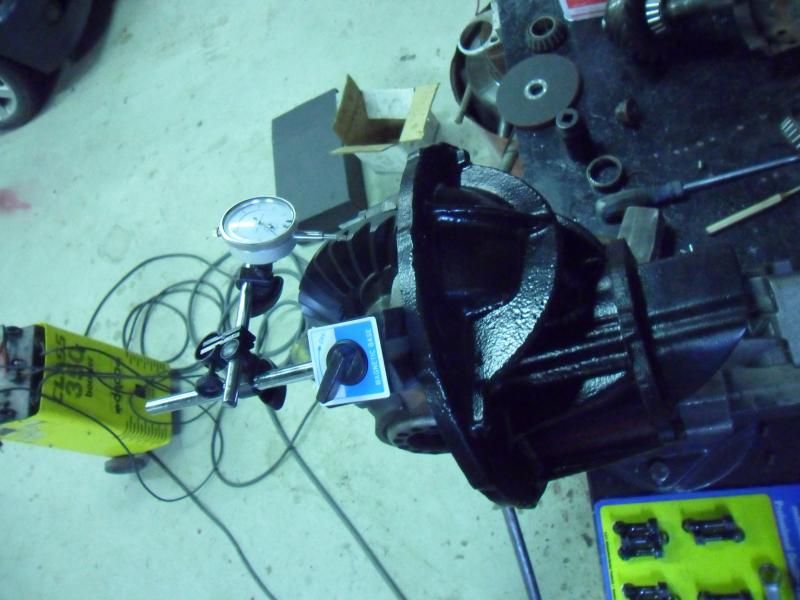

laakerit sain prässättyä paikalleen uuteen lukkoon ja pinioniin. uus välitys on 3,5.
backlashin mittailua
hammaskosketus osu just kohdalleen vanhalla shimmi levyllä
siinä odottamassa auton alle pääsyä
