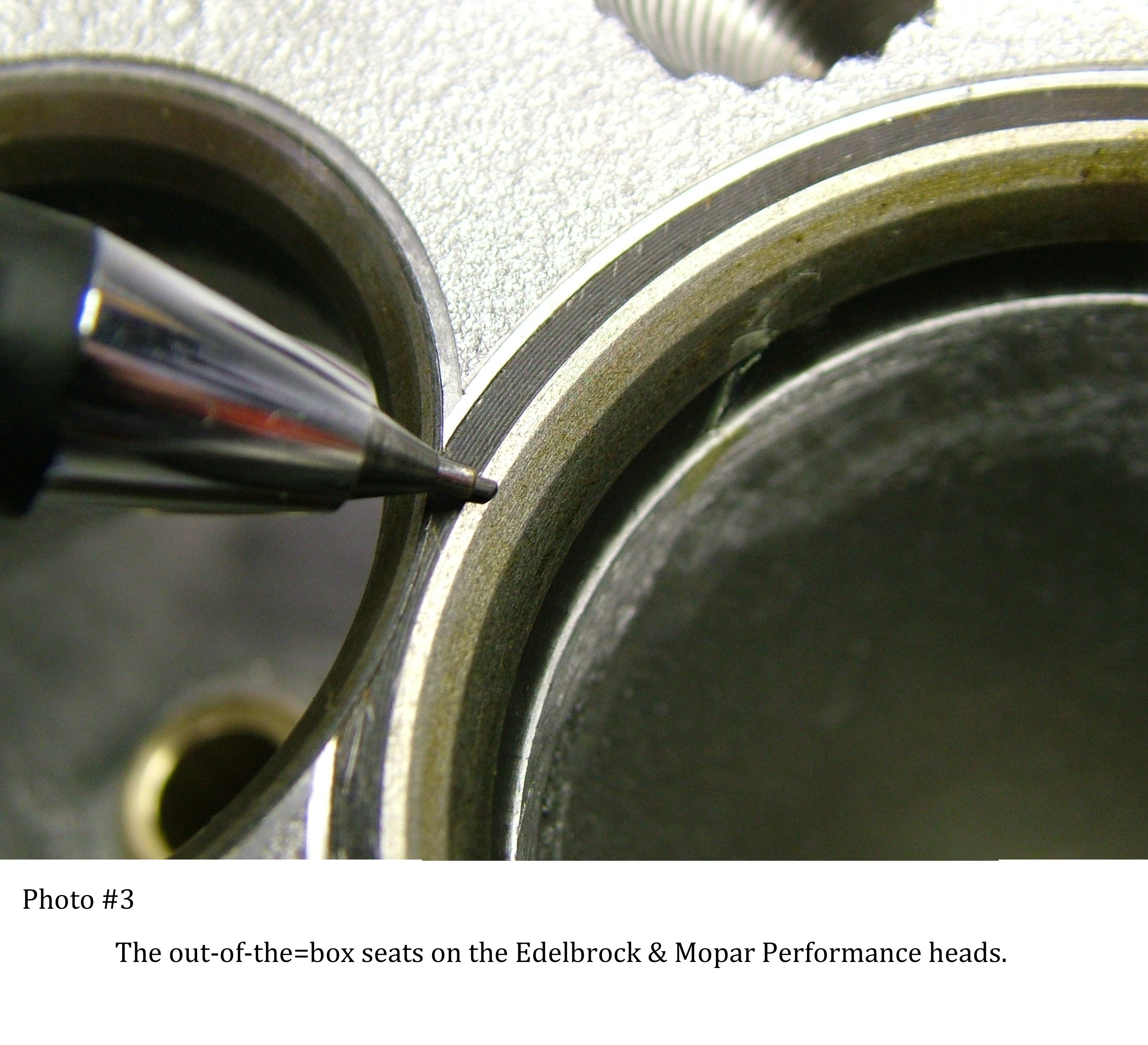

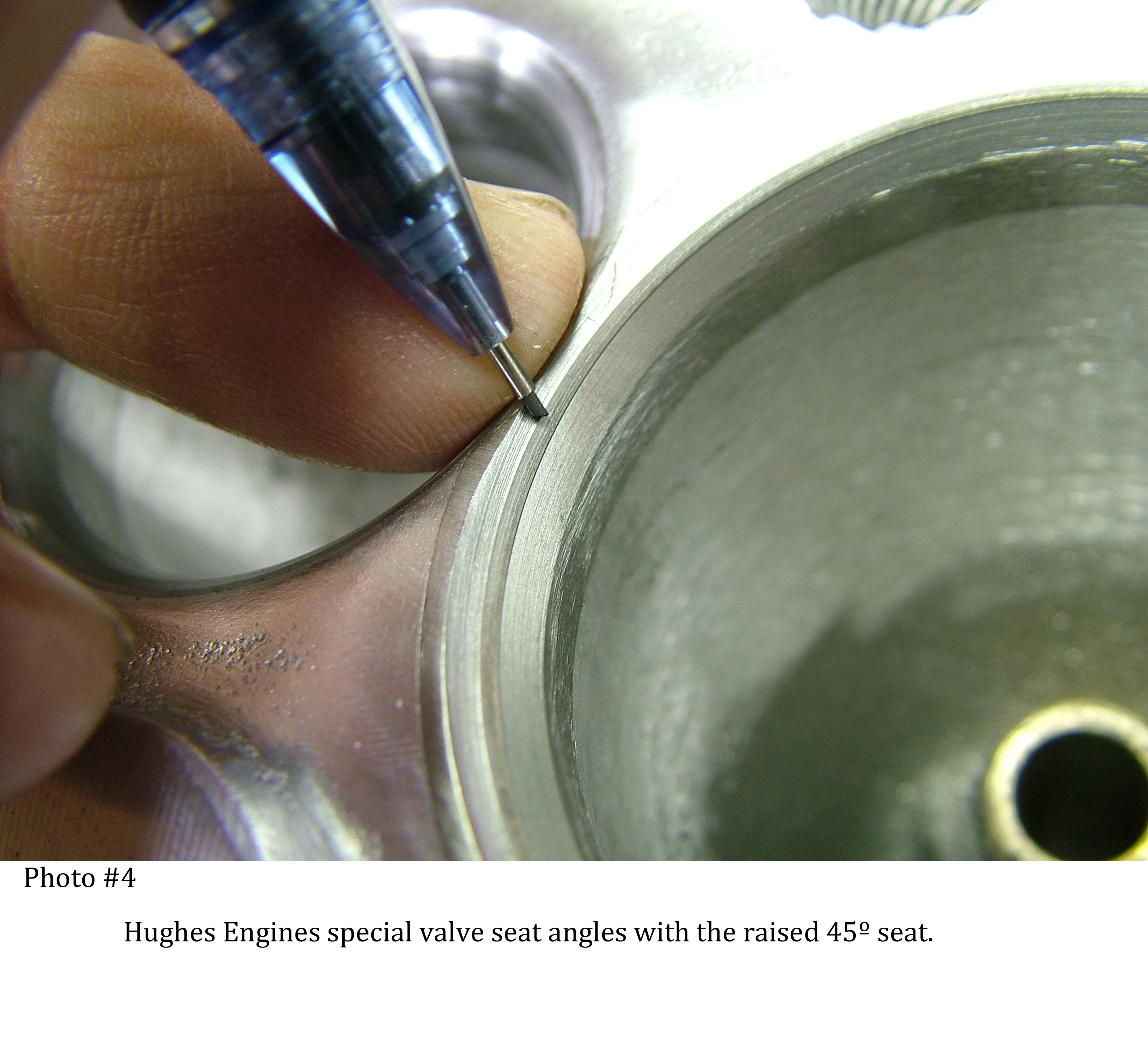

 Onko täällä kukaan kuullut raised 45' seat width seetityöstä?
 Hyödyistä ja haitoista??
 Entä teflon venttiilivarren tiivistyksestä? vaikkapa nämä kireällä pysyvät k-line versiot?
 http://klineind.com/kl1402h.html
 Alotetaan vaikka näistä.
Tässä tyypillinen race seeti
http://www.hughesengines.com/Upload/TechArticles/CNC_Super_Prep/Photo_3.jpg
Tässä raised 45' seat
http://www.hughesengines.com/Upload/TechArticles/CNC_Super_Prep/Photo4.jpg
Tarkentaakseni 45 asteen raised seeti on tehty jyrsimällä tavaraa 45'pitopinnan ympäriltä pois niin että pitopinnaksi on muodostunu koho seeti.
Tyypillinen race seeti on taas  perinteinen malli "flat"

Onhan noita seetejä mahdollisuus tehdä useisiin eri kulmiin. Tässä mielestäni kerrottu jotain niistä
http://www.superchevy.com/how-to/89678-valve-angles/
