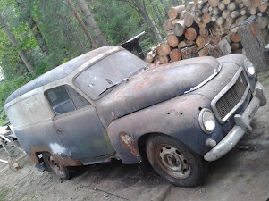

Eli tuli ostettua projektiautoksi otsikon mukainen Volvo P210 pakettiauto. Auto on alkuperäinen paketti auto, josta kuitenkin löytyy paikat viidelle, joskin autosta puuttuu takapenkin istuinosa.
Auto haettiin Lemiltä,  jossa se oli myyjän mukaan seisonut yli kolme vuosikymmentä käyttämättömänä, ja mennyt myyntiin omistajan kuoltua 2007. Auto ei kuitenkaan ollut mennyt kaupaksi, ja bongasin autosta tehdyn ilmoituksen keltaisesta pörssistä.
Näiden kuvien innoittamana ja niiden päähän pinttymisen jälkeen lähdettiin autoa hakemaan.
Auto oli ensisilmäisyllä hurja, mutta lähemmän tarkastelun jälkeen osa puutteita oli vähän ja kovaa peltiä paljon. Edesmennyt omistaja on pellittänyt uudestan korin alalaidan molemmilta puolilta oven takalaidasta aivan perään ja vararengaskotelonkin oli tehnyt uudestaan. Pelti maalaamaton ja pintaruosteessa, mutta kuitenkin kovaa.
Helmat, sekä etulokasuojat ja etujalkatilat vaativat hitsaamista ja uutta peltiä reilusti, etulokasuojat tehdään todennäköisesti uudestaan lasikuidusta vanhoja lokasuojia avuksi käyttäen.
Moottoriksi olisi tähän tulossa vinokone pystyyn asetettuna, oma tekoisella imusarjalla joka mahtuu orig. lämmityslaitteen kanssa paikalleen, vielä ei ole päätetty tuleeko ruisku vai kaasari, todennäisesti kaasutin. Vaihdelaatikoksi jää paikallaan nyt jo oleva M40, koska kuitenkaan ei olla tehopeliä rakentamassa, ja kesäautossa laatikko on varmasti aivan pätevä.
Aikataulusta sen verran, että auton olisi tarkoitus valmistua viimeistään 2015 kesäksi, jolloinka auto saisi arvoisensa 50 -vuotis syntymäpäivä lahjan.
Loppuun vielä kuvia autosta kotipihalla paremmassa valossa jos hieman putsattuna, sisustaa purettuna ja etulokasuojat irroitettuna.
Näihin kuviin ja näihin tunnelmiin, illalla jatkuu sepostustukset!
