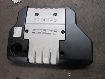

Noita GDI-koneella olevia ei ole koskaan tuotu Suomeen virallisen maahantuojan toimesta, joten miltei kaikki täällä ovat Volvon koneella.
Mutta konepeltiä raottamalla tuo selviää helposti. Jos nimittäin siellä näkyy tällainen:
...niin kyseessä on GDI. :)

Tuttava osti vaan tommosen 1.8 koneella olevan volvon niin sillä kyselen. =)
Todennäköisesti se on tolla volvon koneella kun volvon muovit oli konehuoneessa mut jos nyt oikein kaukaa lähetään hakemaan niin entäs jos toi GDI muovi olis vaihettu volvon muoviksi (edellyttäen että se edes kävis paikoilleen), niin mistä muusta sen vois todeta?
Olisko toi iskutilavuus?

VIN-koodistahan se selviää. 6 ja 7 numero kertoo konetyypin. Jos nuo numerot ovat 1 ja 3 (13 siis) niin kyseessä on B4184SM -moottori eli juurikin tuo Mitsun GDI.
http://www.volvoclub.org.uk/vin_40.shtml
Mutta kyllä nuo konehuoneet ovat niin erilaiset, ettei niitä voi oikein toisiinsa sekoittaa.

Ookkei.. =) Tossahan se tuli tieto mitä kaipailin, niin saa täyden varmuuden. Jotkut sen kaverit kättä vääntää et mikä kone siinä on niin kun saa faktaa niin ei tarvii arpoa enää. =)
