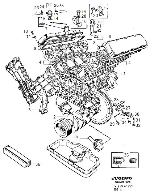

Tuossa juuri purin yhden B28E:n konetta, ja totesin että nyt on sen verta uljas laite että täytyy huudella tuosta löydöstä: ota ihmeessä öljypohjan etupahka auki siitä koneesta, mun avaamani kone oli 265tkm ajettu ja siihen oli jo kertaalleen tehty alakertaa remppaa kun liuska pyörähtäny. Silti öljypohjassa oli tasainen senttiä vahva mössö, joka peitti aika tarkalleen täysin öljypumpun imusihdin, eli pumppu joutu imeen öljynsä tuon haarukassa pysyvän liisterin läpi. Ei varmasti yhtään auta muutenkin surkeaa yläkerran voitelua. Jos jaksasin kaivaa luurista kuvia aiheesta ni voisin niitä lätkiä näkösällekin, kuitenkin nätisti oli imusihdin kuva siinä mämmissä jota oli sormen kynnen pituuden verran kun mittailin.
Kiitokset vinkistä, olen lukenut samasta asiasta joltain englanninkieliseltä harrastajan sivulta. Vaihdoitte varmaan samalla muuten uudet tiivisteet siihen? Sitä tiivistettä ei saa enää ainakaan Volvolta, joten joutunen etsiskelemään jostain ulkomailta. Se öljypohja on tosiaan ihan suora ja leveä, ja tuo sotkeentuminen kuulostaa ihan järkeenkäyvältä ongelmalta.

En vaihtanut tilkettä (vielä), koska en tiedä kasaanko tuota konetta vai poljetaanko se suohon. Kyllä tuohon luulis tilkkeen saavan, mulla on volvolainen tiiviste tuohon hyllyssä mutta motonetti tuntee osan vielä, saldot tosin nollassa. Laita samalla öljypumpun imusihdin o-rengas uusiks ja pese imusihti kunnolla, mun koneessa oli se o-rengas kahdessa palassa. Ja kaikki siellä sumpun suunnalla aivan uskomattoman liisterin peitossa, ylempänä samaa limaa ei näyttäisi olevan niin paljoa.
Muok: kai joku ad/vast tarvikekauppakin voisi asiaa setviä, eikös tuo tilke ole jopa sama kuin b280?
Muoks 2: no nyt latasin puhelimella napattui kuvia siitä öljypohjan jankkimäärästä, kohtuumäärä oli tuota muusia kertynyt. Autoon on kuitenkin vaihdettu kampiakseli alle 100tkm sitten, jolloinka toivottasti ainakin isoimmat on kaavittu poies ???

Niin saattaisi muuten olla. Pitääpä käydä kyselemässä. Tämä öljypohja kannattaa minunkin puhdistaa seuraavan öljynvaihdon yhteydessä. Jonkinlainen rakenteellinen vika tämäkin, eikös sen kaiken töhnän tulisi lähteä aina suodattimen mukana. Olen ajanut tällä autollani noin 1000 km tähän mennessä ja öljyt voisi vahtaa kohtapuolin syksyllä kun edellisestä kerrasta tulee vuosi täyteen.

Öljypohjantiivistettä ei saa enää Volvolta. Omaani ( B280E ) ostin Skandix:ltä koko alapään tiivistesarjan ( 1000496 ) 36,09€.

AD:ssä ei ole enää tiivisteitä (eikä juuri muutakaan) tähän koneeseen. Scandix toimittaa kuitenkin parin viikon toimitusajalla, joten ootellaan vielä ensi viikko ainakin.

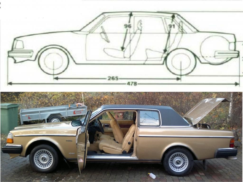

PS: Sori topicin sotkeminen, tää olis kenties verme jollaisen haluaisin, tosin kommandopuskureilla ja jenkkivaloilla  S*. Onneksi taitaa olla niin etten saa tuossa kelposta ajoasentoa kun vakio 240:ssäkin pää on epämiellyttävän lähellä kattoa...
Mittasin karkeasti penkin selkänojaa pitkin kattoon: 96 cm. Tulos on tosiaan karkea enkä tullut katsoneeksi missä asennossa istuimen korkeussäätö on. 262:n katto on muistaakseni 7 cm muita malleja matalammalla ja vastaavasti istuin 4 cm matalammalla. Taitaa olla vielä hivenen enemmän taaksepäin kallellaan, jolloin pääntila on käytännössä pienempi.
