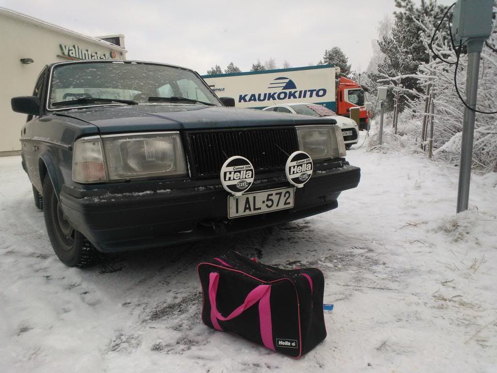

Lisävalot tuli asennettua keulalle niin näkee talven piemeydessä ajella. Sattui löytymään tuollainen Hella comet 500 sarja hyllystä niin sen löin sitten keulaan.
On varmaan jostain 80-90 luvun vaihteesta tuo sarja, mutta kaippa nuilla näkee paremmin ku ilman.
Kestäsköhän nuo käyttää 100w hehkua, kun nuita kuitenkin käytetään aina liikkeessä niin ilmavirta jäähyttää niin ettei säry heijastin pinnat?

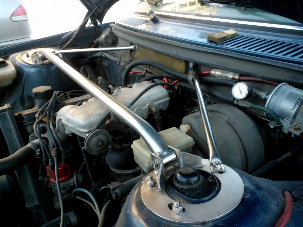

Tänään tuli Difeltä rosteriset tuet konehuoneeseen ja pakkohan ne oli lähtee tuonne pakkaseen asentamaan.  :idiot2:
Tuet istuu hyvin paikalleen, ei ota mihinkään kiinni mihin ei pidä ja ovat muutenkin laadukkaan oloiset sekä hyvin viimeisteldyt, kiitokset Difelle putkista! :hello:

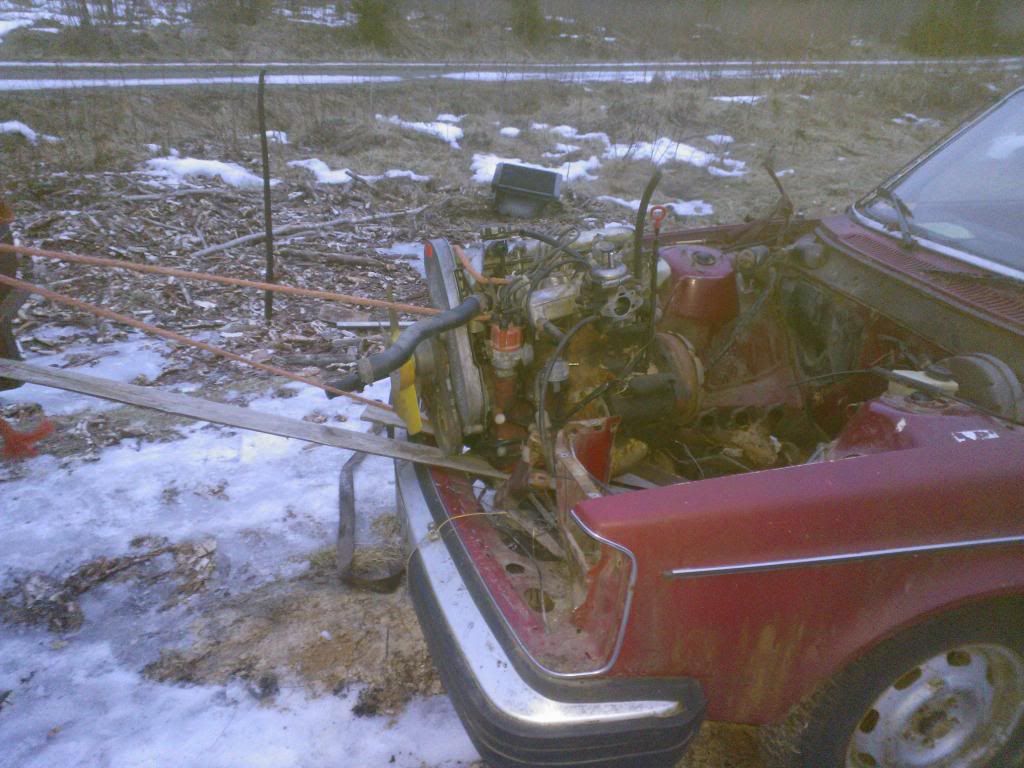

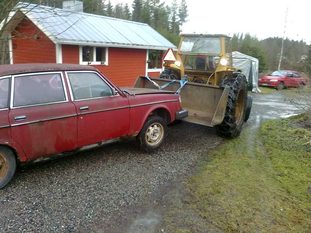

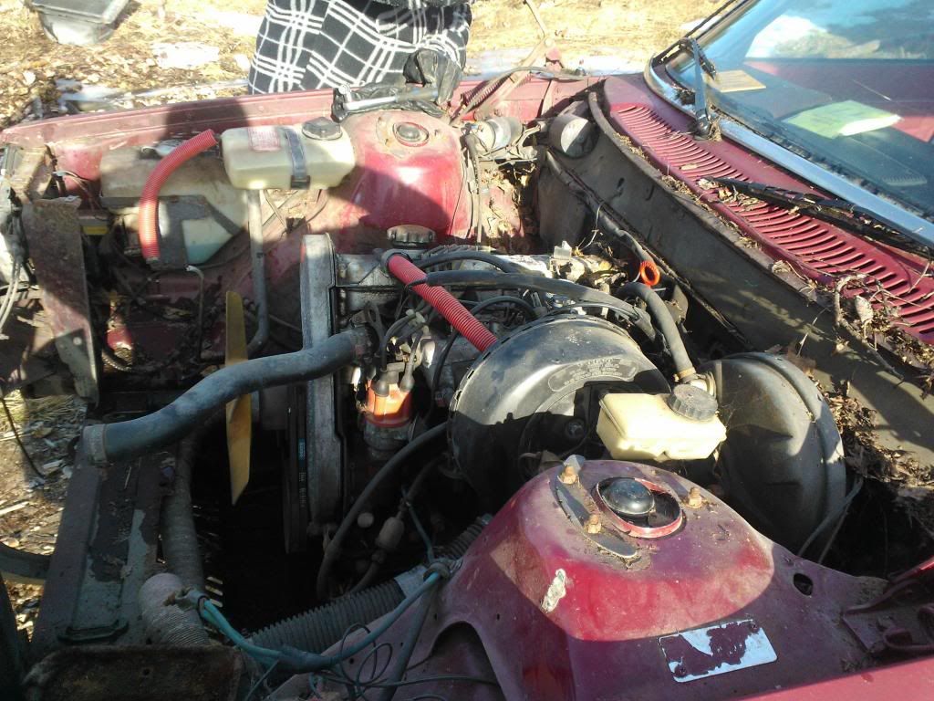

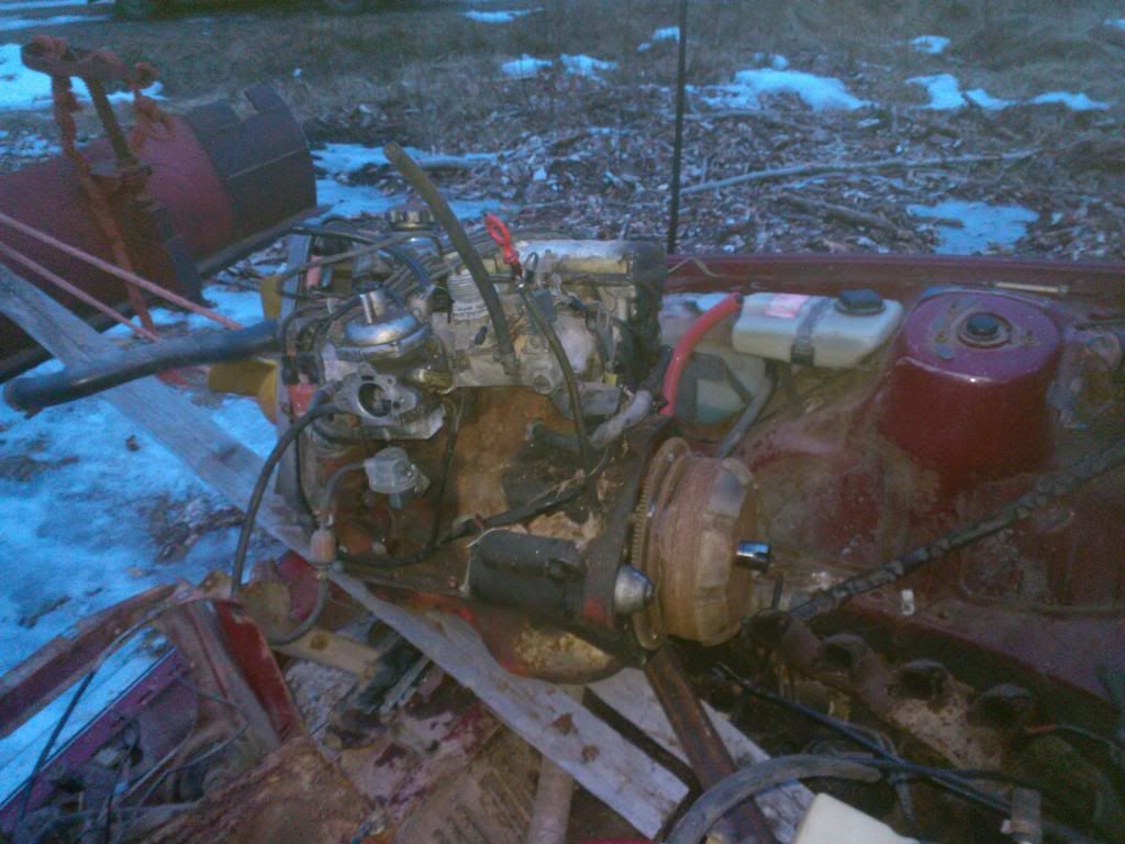

Tekniikan kävin vihdoinki irroittamassa elimen luovuttajasta ja oli kyllä mielenkiintonen ilman mitään nosturia taistella se ylös. Laitettiin sitten ö-pohjan alle pari lautaa ja vedettiin kone niitä pitkin ylös traktorilla. Kytkinakseli ja turbiini olivat aika kivasti naimisissa joten sai hetken temppuilla että irtos kone laatikosta.
Kuvat kertokoon siitä loput:
Sieltä se nousee :o
Tekniikka jäi vielä Lapinlahelle odottelemaan ja pääsiäisenä olis tarkotus käyä purkamassa apulaitteet ja muut turhat irti ja napata lohko mukaan Jyväskylään. Sitten availen sen ja ainakin kiertokangen laakerit tulee vaihettua ja kunnon mukaan sitten hoonailut ja renkaan vaihdot jos tarvetta on. Hyvähän se olis tehdä kerralla kuntoon. Olikos näissä nyt muuta kanki vaihtoehtoa kun M-kanki? Tekniikka on B21A ja oisko vm.79

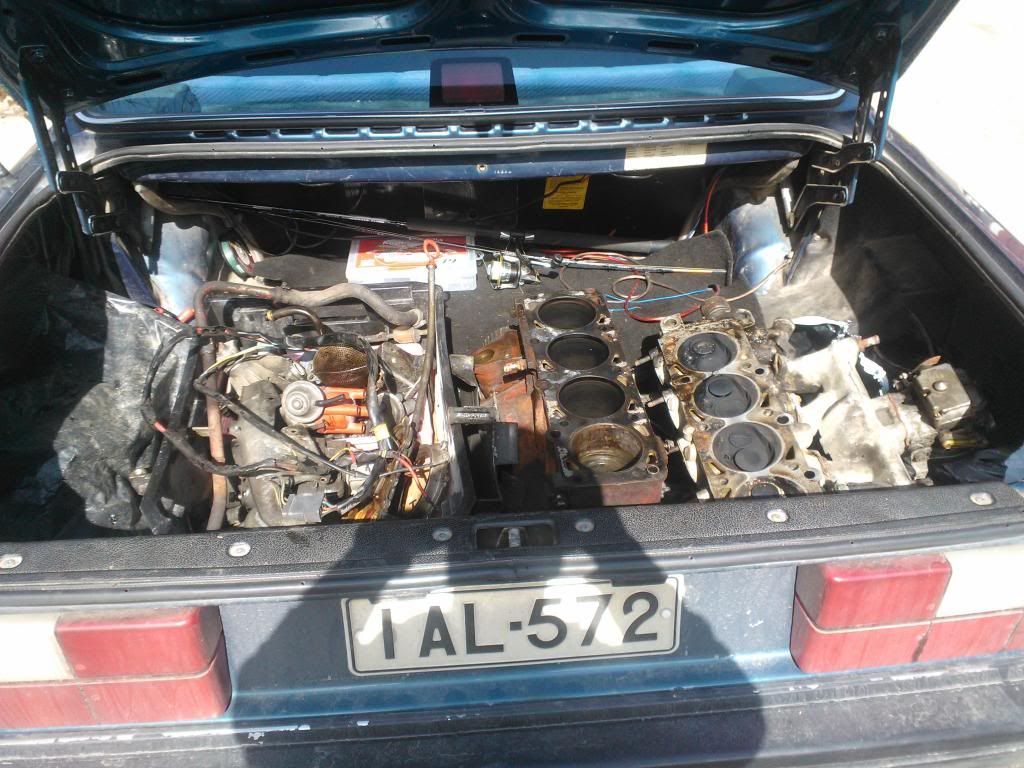

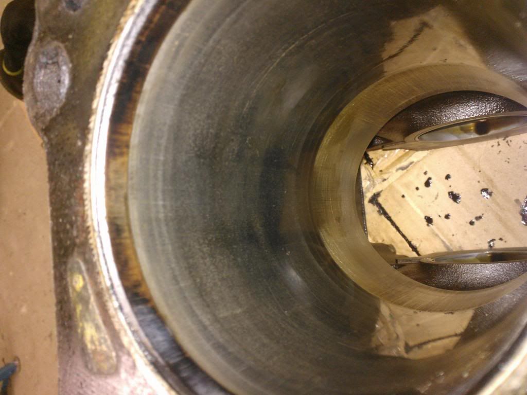

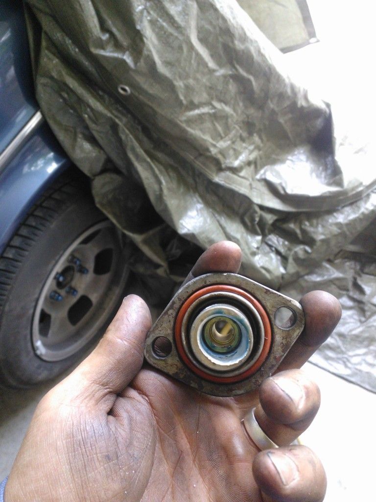

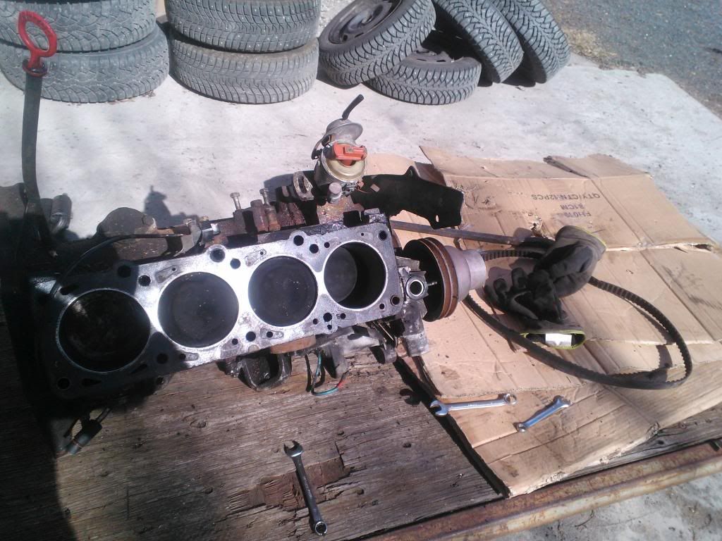

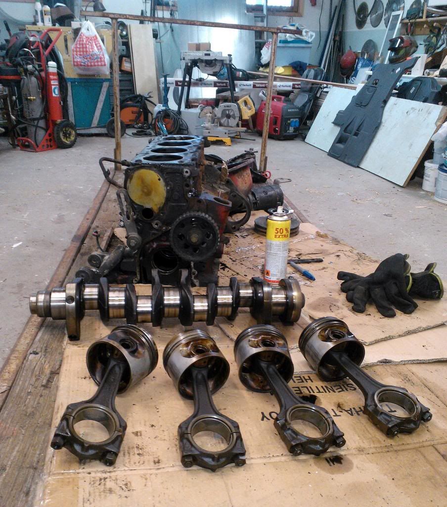

Kävin hakemassa Lapinlahelta tulevan tekniikan ja samalla purin sen pienempiin palasiin. Kampiakselin laakerit ja kiertokangen laakerit olivat erittäin hyvässä kunnossa ottaen huomioon moottorilla ajetut kilometrit +330tkm.
Nelospyttyyn oli päässyt vettä vaikka kannen tiiviste oli täysin ehjän oloinen, mistähän liene sitten päässy vesi pyttyyn. Vesi oli tietenkin ruostuttanu sylinteriä jonkin verran, mutta näyttää toistaseks vielä siltä että hoonaamalla selvitään.
Muutamat kuvatkin tarttui tuosta hommasta
Hoonaus jälkeäkin vielä pikkusen näkyvissä
Purettuna
Auto pakattuna ja tässähän tuo ruostekkin näkyy nelosessa.

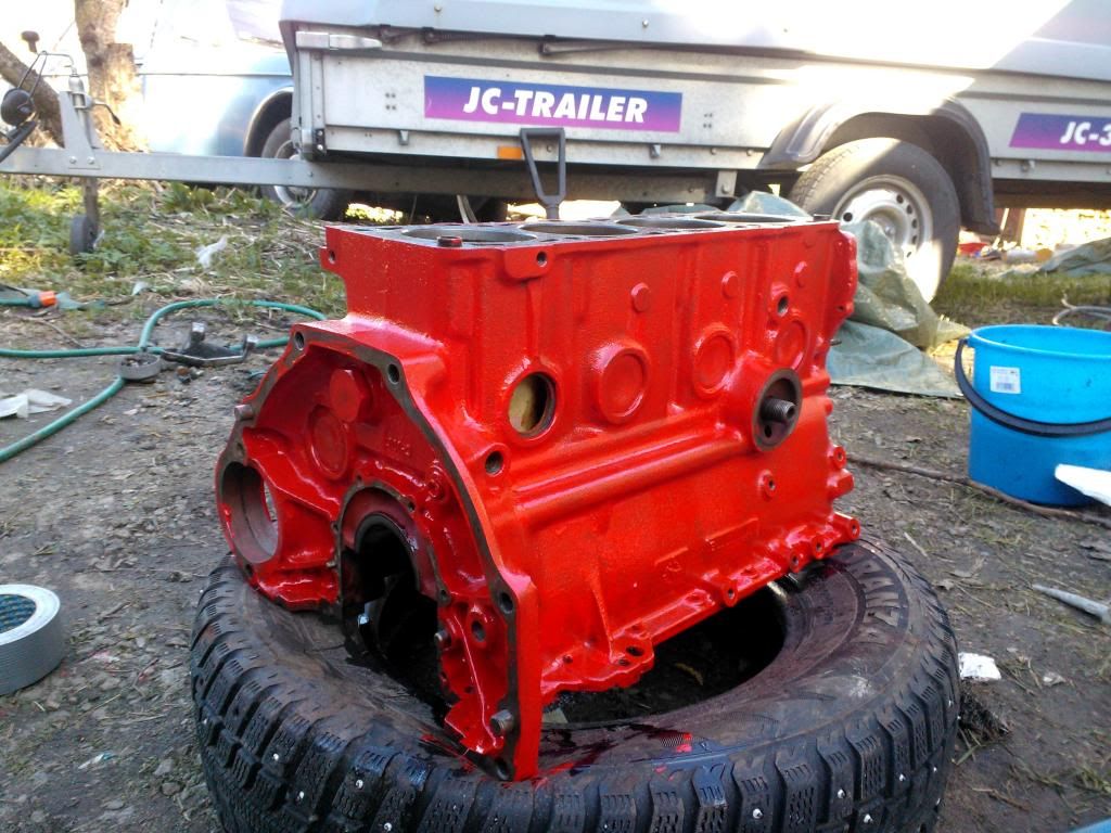

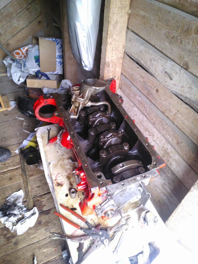

Nyt on lohko hoonailtu ja kyllähän siitä nelosestakin tuli ihan ok ottaen huomioon että tämä on eka moottori mitä ikinä teen ja megalla leikkiessä osaamattomana kokoonpanon elinikä voi olla erittäinkin lyhyt.  :idiot2:
Vetäsin tuossa lohkon maaliin ja tottakai miranol kirkkaan punainen!
Näissä eka kierros vedettynä ja viikolla käyn vetäsee toisen kierroksen.

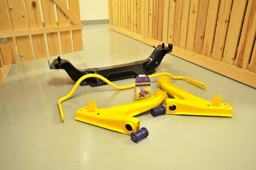

Myös alustan osat tulivat pulverista ja ei voi olla muutakun tyytyväinen. Vakaaja ja etutukivarret huomio keltasella ja runkopalkki eteen mustalla.
Nämä kait sitä vois pyöräyttää alle viikonloppuna ja jos samalla sitten asentas laajakaista lambdan mikäli se kerkeää viikolla Jyväskylään asti.

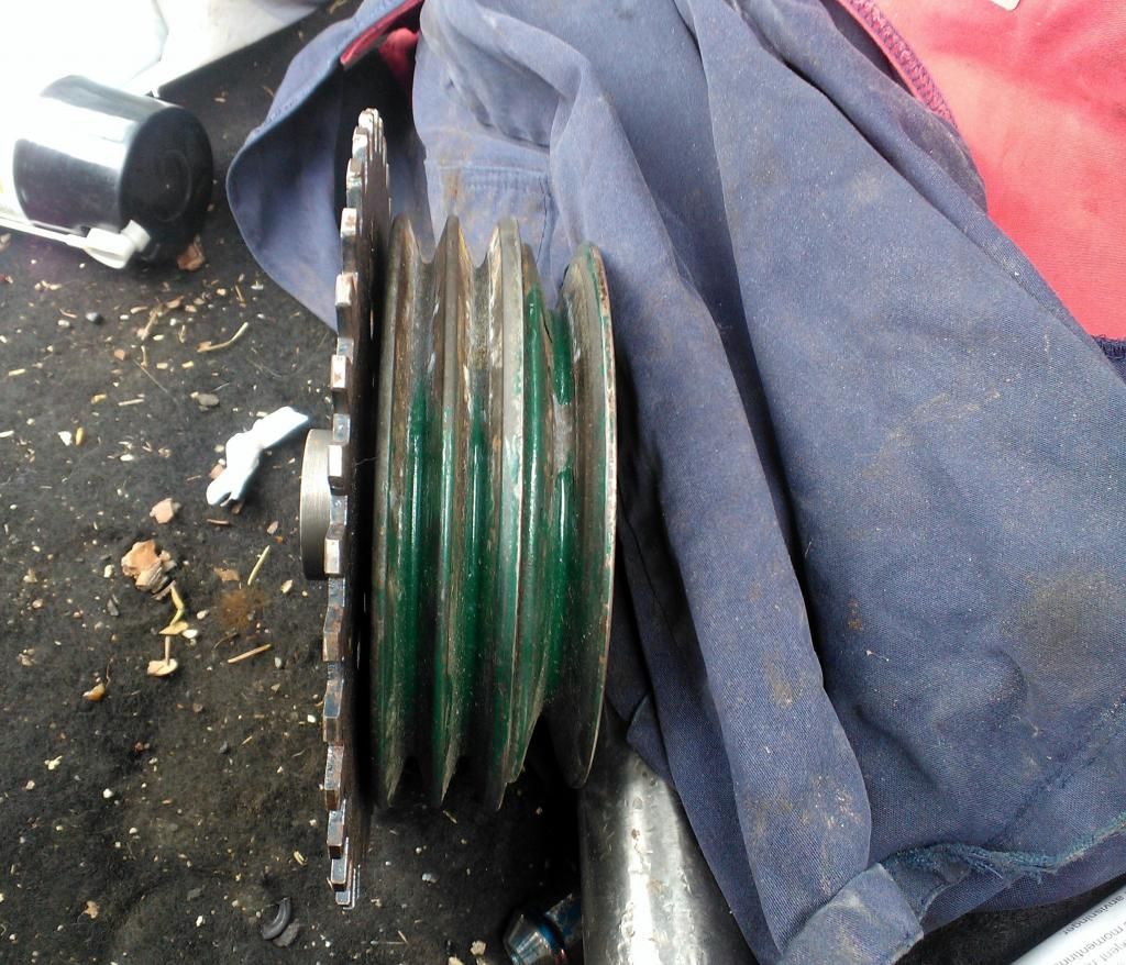

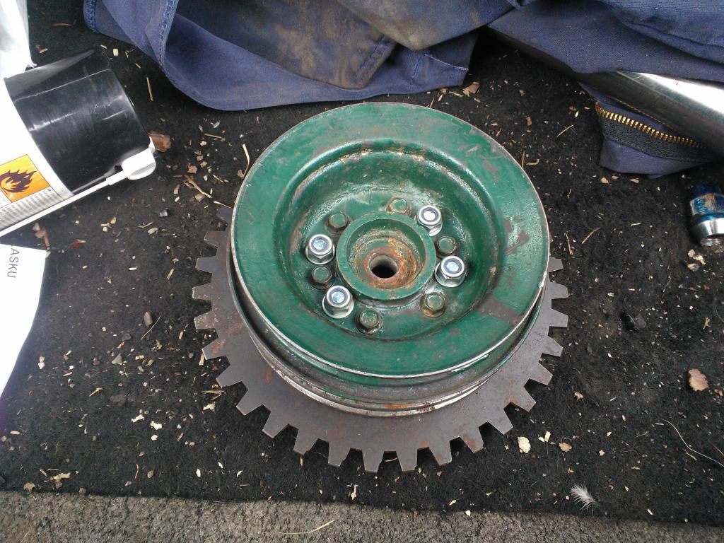

Triggeröinti toteutettiin sorvaamalla hihnapyörän takaa olaketta pidemmälle ja siihen sitten tiukalla sovituksella triggeri kiinni ja vielä neljällä paksummalla pultilla läpi kiinni. Täytyy vielä kierrelukite lyödä pultteihin varuilta.
Koe ponnistettiin tuo 10000rpm ja ei näkynyt värinöitä joten toivotaan että hall-anturi onnistuu lukemaan. Joutuu varmaan vielä stefakoppaa sahailemaan että mahtuu paikoilleen.

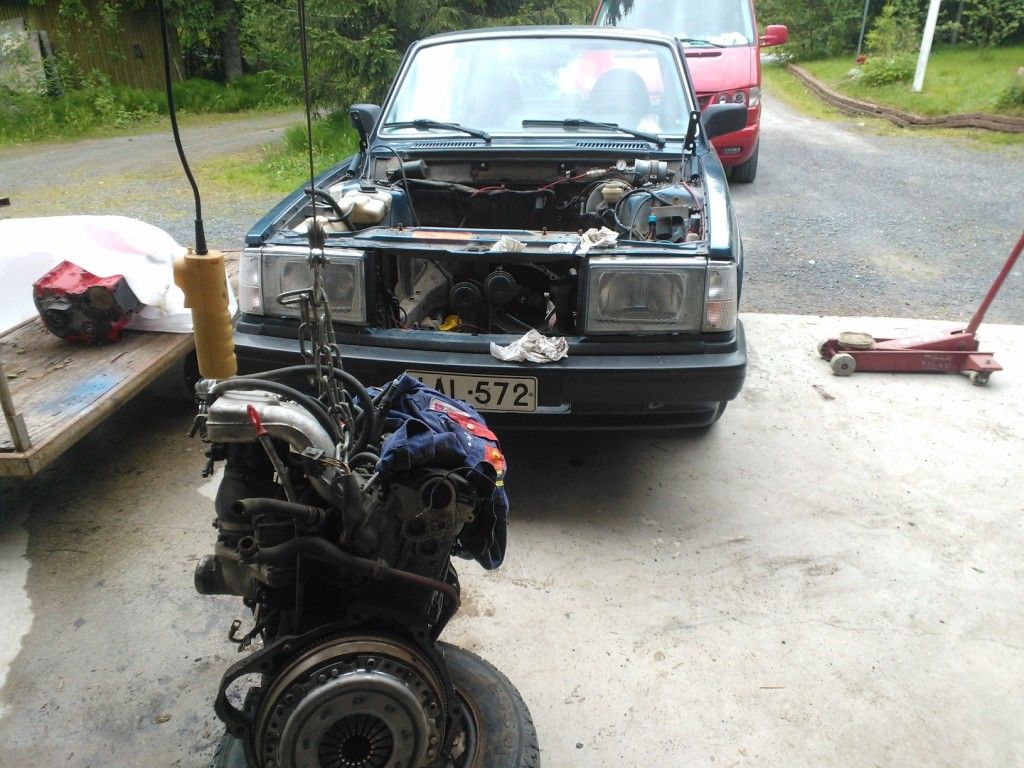

Pikkuhiljaa aloitettu tekniikan vaihto ja ilman suurempia ongelmia on selvitty. Unohtunu vaan aina jotain pientä ostaa ja joutuu koko ajan hakemaan pikkuosia että saa autoa eteenpäin tehtyä.
Taljalla nous kivasti entinen paketti keulalta pois
Pois nostettu b200e oli hyväkuntosen näkönen sylintereistä eikä kulumaakaan juuri ollut. Nelonen oli tainnut vaan käydä hieman laihalla palotilan väristä päätellen, ei tullut kuvaa vaan siitä otettua.

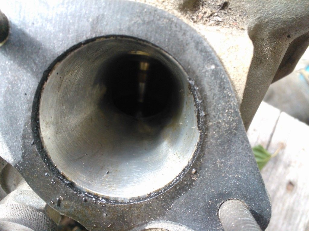

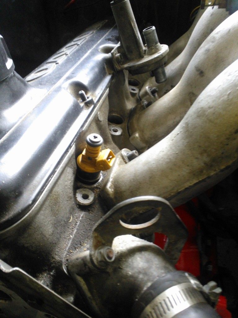

Yllätyksenä paikallaan olleesta kannesa oli siistitty imu- ja pakopuolen kanavat ja liekkö niitä hieman isonneltukkin. Myös k-jetin imusarja oli soviteltu hyvännäkösesti kanteen, josta tuli idea laittaa ruiskusuuttimet kanteen ja käyttään pukinsarvi imusarjaa :P Sovitin sähköruiskun kaasuläpän jo pukinsarveen ja enään testaamatta, että tuleeko imuvuotuoa suuttimilla kannessa, mutta tiukasti suuttimet kyllä istuu paikalleen.
Imukanava, liekkö vakiokokoa?
Imusarjat
Hyvin istuu suuttimet kanteen. Toivotaan että k-jetin sarjalla on jotain hyötyäkin :D
