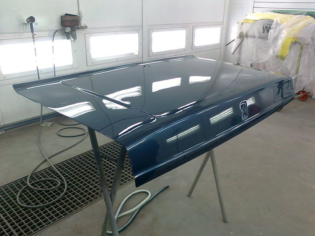

-Takakontti maalattu erittäin törkeästi kilikali maalilla

-Takakontin maalaus

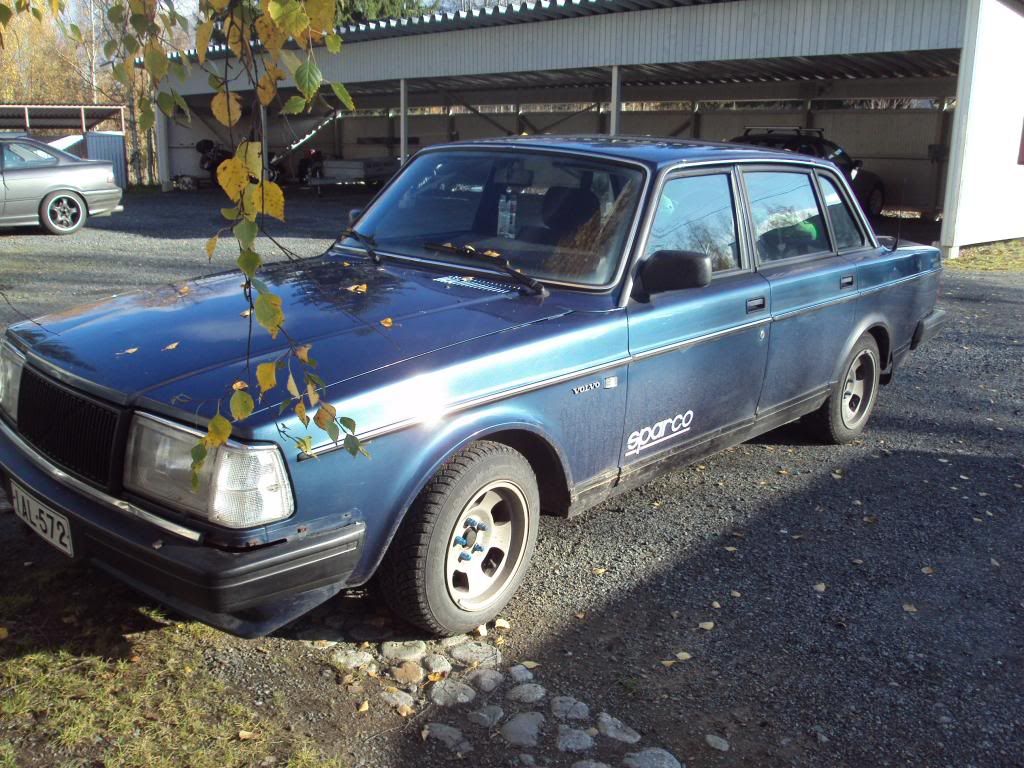

Auto ostokunnossa
Pestynä
Takakontista:
-Ennen maalausta
-Maalaus
-Maalattuna kiinni ja takavalo ehosteltuna
Tarkkasilmäinen voi huomata että sävy meni pikkusen ohi, mutta ekaa kertaa olin maalia sekottelemassa ja maalamassa ;D

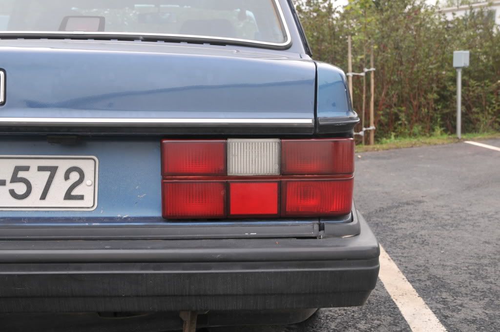

Takavalot ennen ja jälkeen käsittelyn

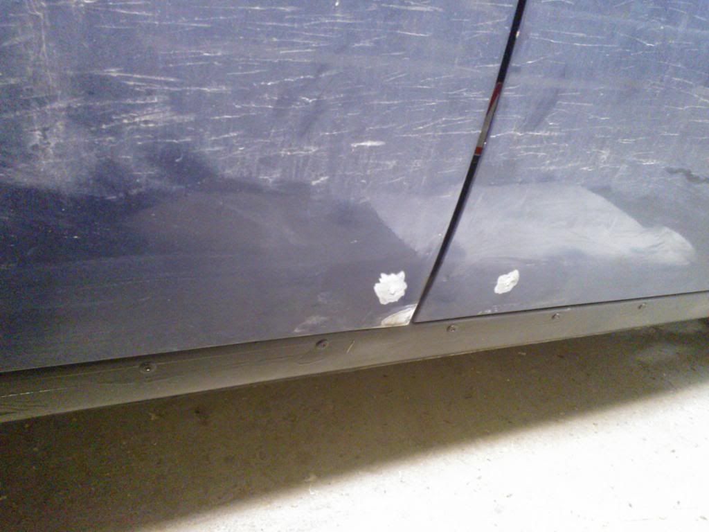

Sitten tuli poistettua mädätyslistojen teipit ovista, kaverina oli asetoonia ja toffeelaikka. Ihan hyvin lähti teipit irti ja kaupanpäälle tuli mukava päänsärky asetoonilla kikkailun johdosta :idiot2: Lopuks hitsasin listareijät umpeen ja hion vaan ylimääräset rälläkällä pois, mutten alkanut vielä kitillä sotkemaan vaan vetäsin paikkamaalit päälle a`la motonet ja biltema. Kittailee nuo vänkärinpuolen ovet samalla kun vaihdan kuskin ovet parempiin, kun ovat alareunasta niin mädät.. Samalla kertaa saa kaikki sitten korin väriin ruiskulla.
Ennen
Jälkeen
Reijät hitsattuna

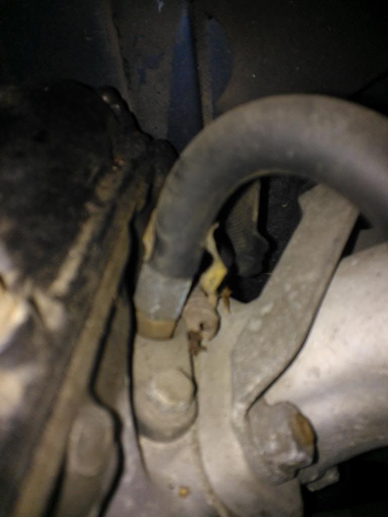

Sitten yksi kysymys, k-jetin suuttimille tulee polttoaineletkut ja minulla on kaikki muut letkut ihan pohjassa siinä suuttimessa, mutta yksi on pikkusen ylempänä ja mietin että vaikuttaako tuo mitenkään? Letkusta ei kuitenkaan vuoda mitään. Onko nuo letkut prässäämällä vai millä kiinni?
Täsmentävät kuvat:
Pohjassa oleva  letku.
Raollaan oleva ja tuo märkä on crc:tä ei bensaa.

« Vastaus #12 : 29.12.2013, 19:09:24 »
Siinä bensaletkun päällä on ilmeisesti toinen pehmeämpi letku suojaksi. Noin kaikki ok. Päällys letku vaan pääsee liikkumaan. Samanlaiset letkukuviot löytyy tankin ja bensaputkien välistä.

« Vastaus #13 : 29.12.2013, 19:28:40 »
Okei. No se saa jäädä tuollaiseksi. Tuli äsken siivottua volvo ja järjesteltyä mukana kulkevat vermeet omille paikoilleen autoon.

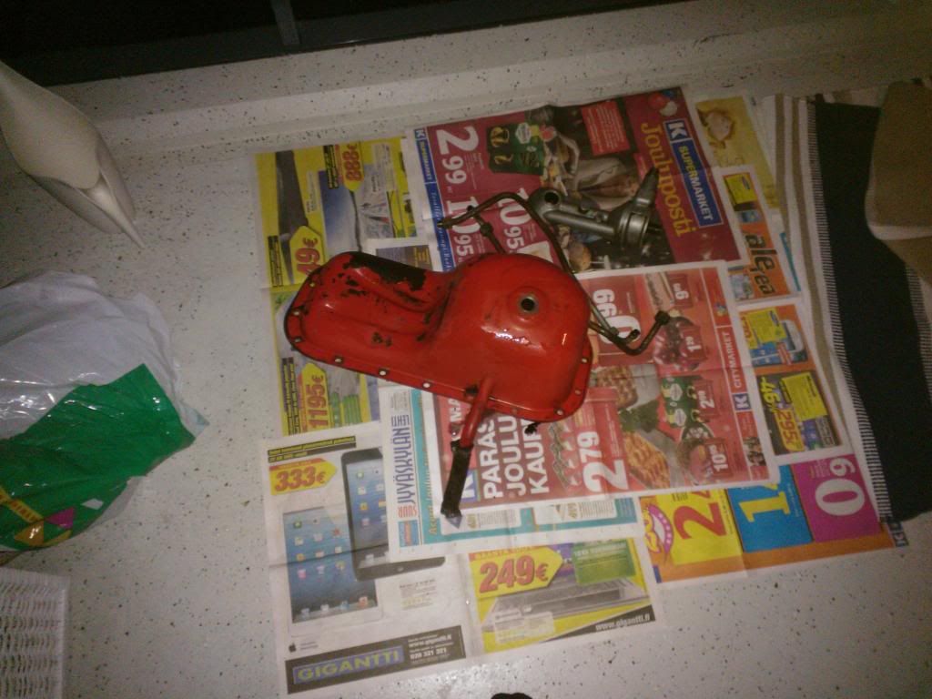

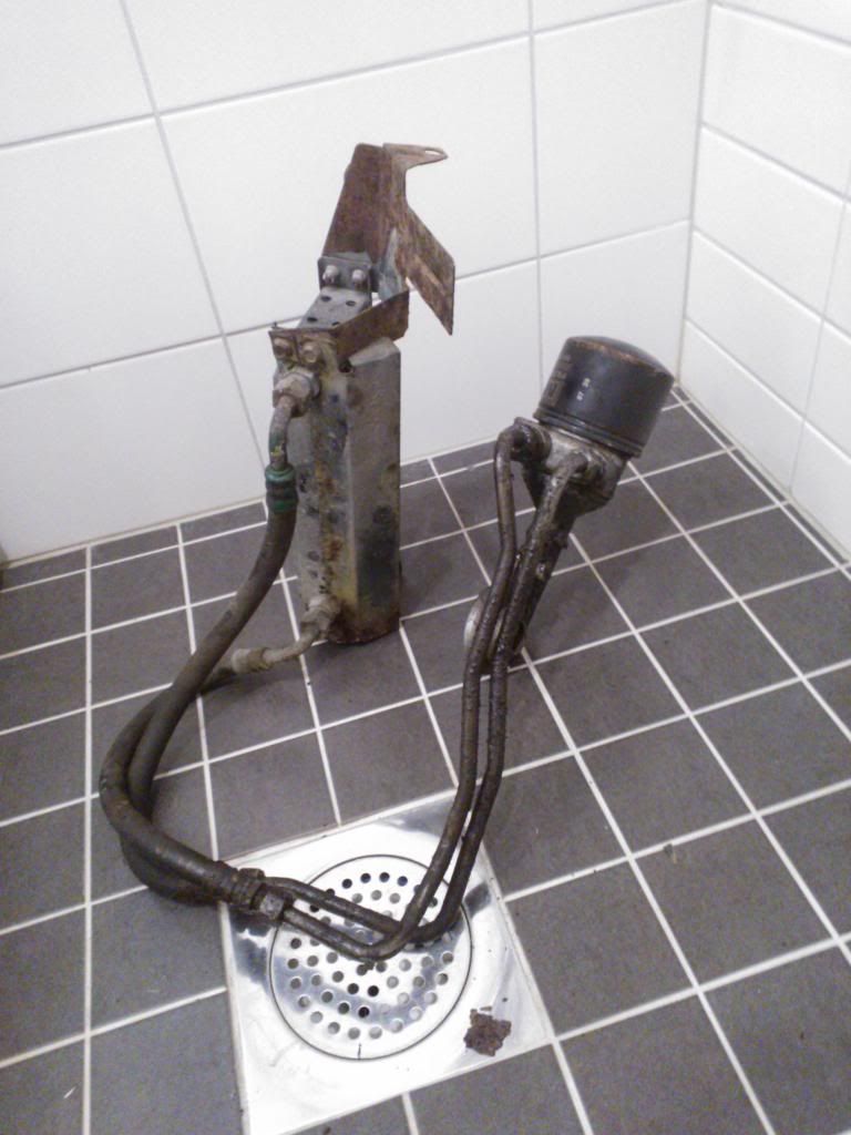

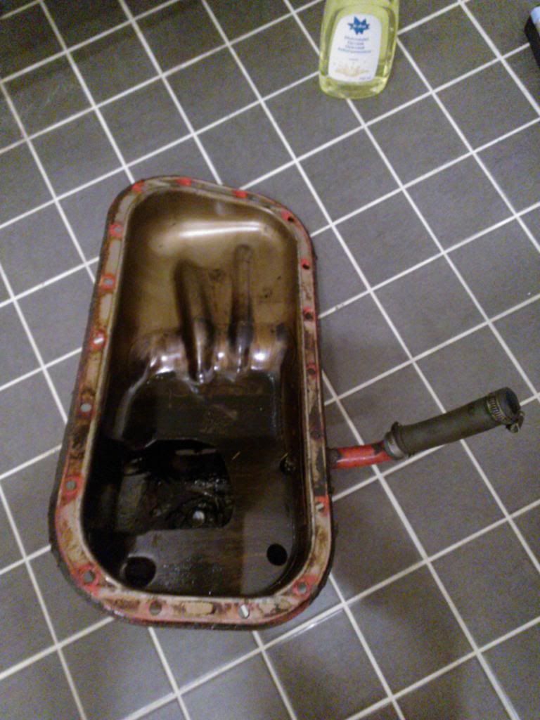

Tänään tuli tehtyä muutamia osa hankitoja moottorin vaihtoa ajatellen. Kävin hakemassa r-sportin öljypohjan niin saa turbon öljynpaluun suoraan siihen, sitten ostin suodattimen siirtojalan sekä öljycoolerin putkineen ja letkuineen.
Cooleri ja siirtojalka putkineen
Öljypohja
Ja hieman putsailtuna
Huomasin samalla, että aika siivo tulee kylpyhuoneeseen kun alkaa öljysiä osia pesemään.. Heikompi hermonen vaimoehokas ois saattanu vaikka löydä :idiot2: Uunin pesuainen oli aika hyvä irrottamaan pinttynyttä öljyä ja muuta paskaa eli sitä tulen jatkossakin käyttämään näissä hommissa todennäkösesti.  :)
Sitten mukaan tarttu vielä apurunko ja molemmat etutukivarret. Ajatuksena vaihtaa tuo apurunko samalla, kun moottori vaihtuu, koska entinen alkaa olemaan päistänsä aika mädän tuntunen. Etutukivarret myös ajattelin ehostella hyviks ja laittaa uretaani puslat kiinni.
