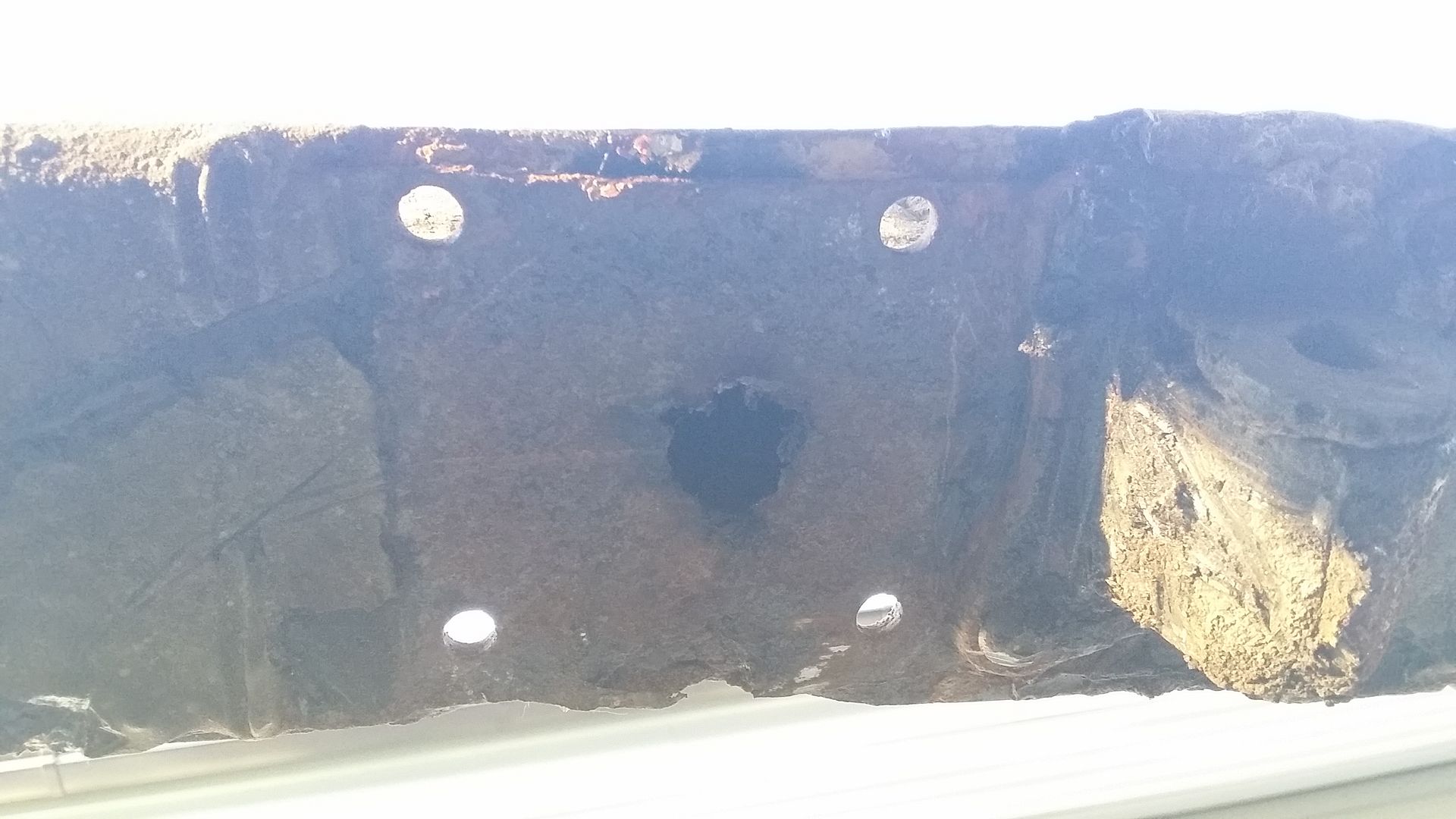

Pari takaiskuakin tullut, mm. etupalkki osoittautui ihan läpimädäksi, onneks Eroselta pitäis löytyä hyvä. Täytyy seuraavana vapaapäivänä alkaa kartoittamaan hiekkapuhaltajaa/maalaajaa rungolle.

Huomenna hakemaan ehjää puhallettua etupalkkia, ja taas tehty osatilaus v-palveluun, laatikon kannakekumi, koneen kumit ja kardaanin kannakekumit tilattu, samoin kuin polkimien akseliin kumit ja holkit. Rungollekin hiekkapuhalluspaikkaa tiedusteltu..

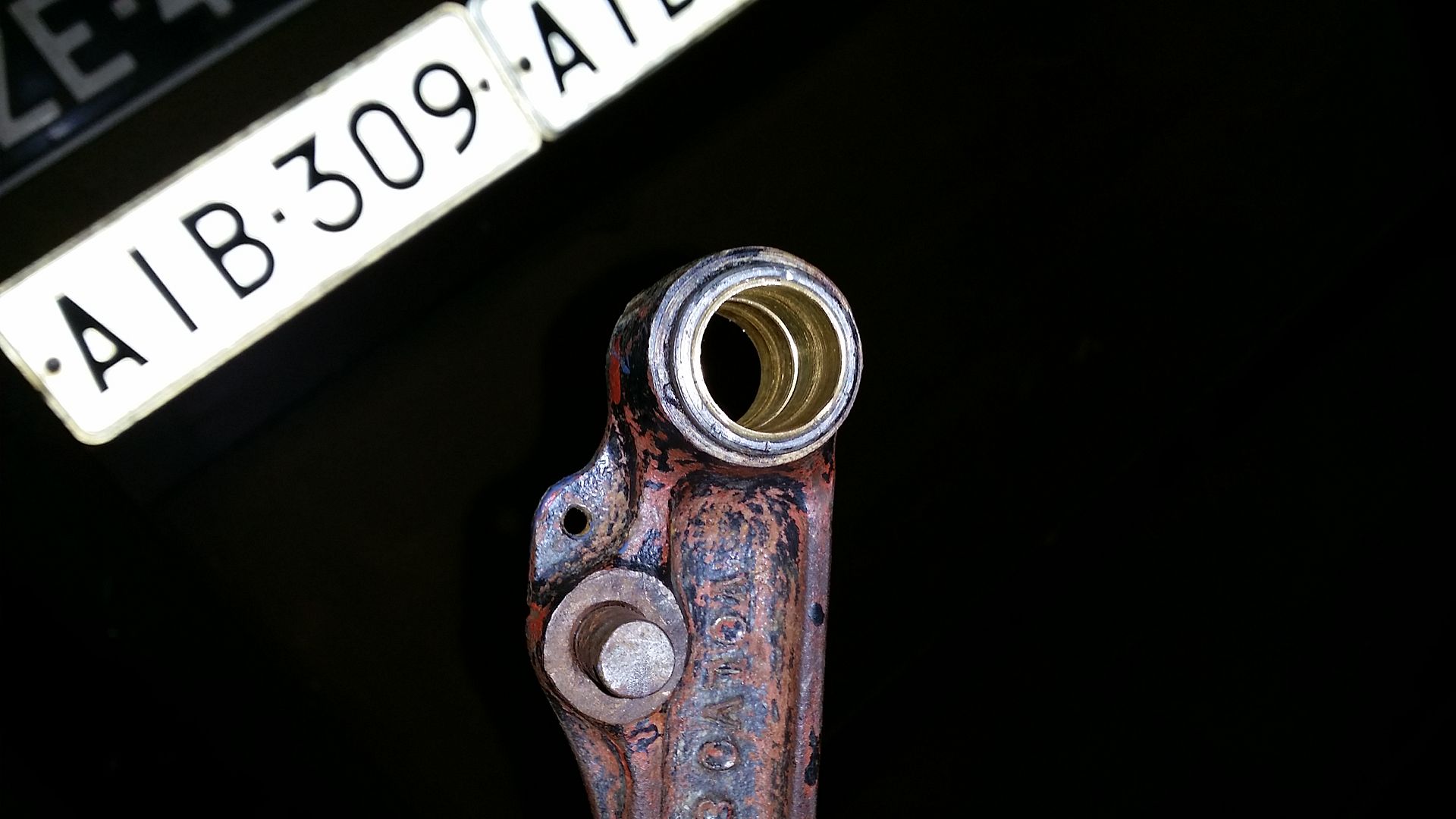

Tänään tuli heitettyä pieni roadtrip, hain Erosen Karilta ehjän etupalkin, tuon oma osoittautui pikku kaiveluiden jälkeen läpimädäksi. Matkalla kävin sopimassa rungon ja alustanosien hiekkapuhalluksen ja maaalauksen, ja poikkesin oman kylän jenkkiautokorjaamossa kysymässä onnistuisiko olkatapin vaihto ruottalaiseen, onnistuihan se, sain jättää olkavarren ja uudet olkatapin osat sinne, harvasta paikasta enää rotsit löytyy, mutta tuolta löytyi ja tuntui jopa ihan mieluisalta hommalta, harvemmin taitaa tuollaisia hommia päästä enää tekemään. Hetken aikaa kyllä mietin, pitäisikö itse koittaa vaihtaa, mutta en ole koskaan moista hommaa tehnyt, niin parempi antaa jonkun sellaisen tehdä joka homman osaa. Nyt tuntuu siltä että etenee rytinällä!
Volvo PV&Duett

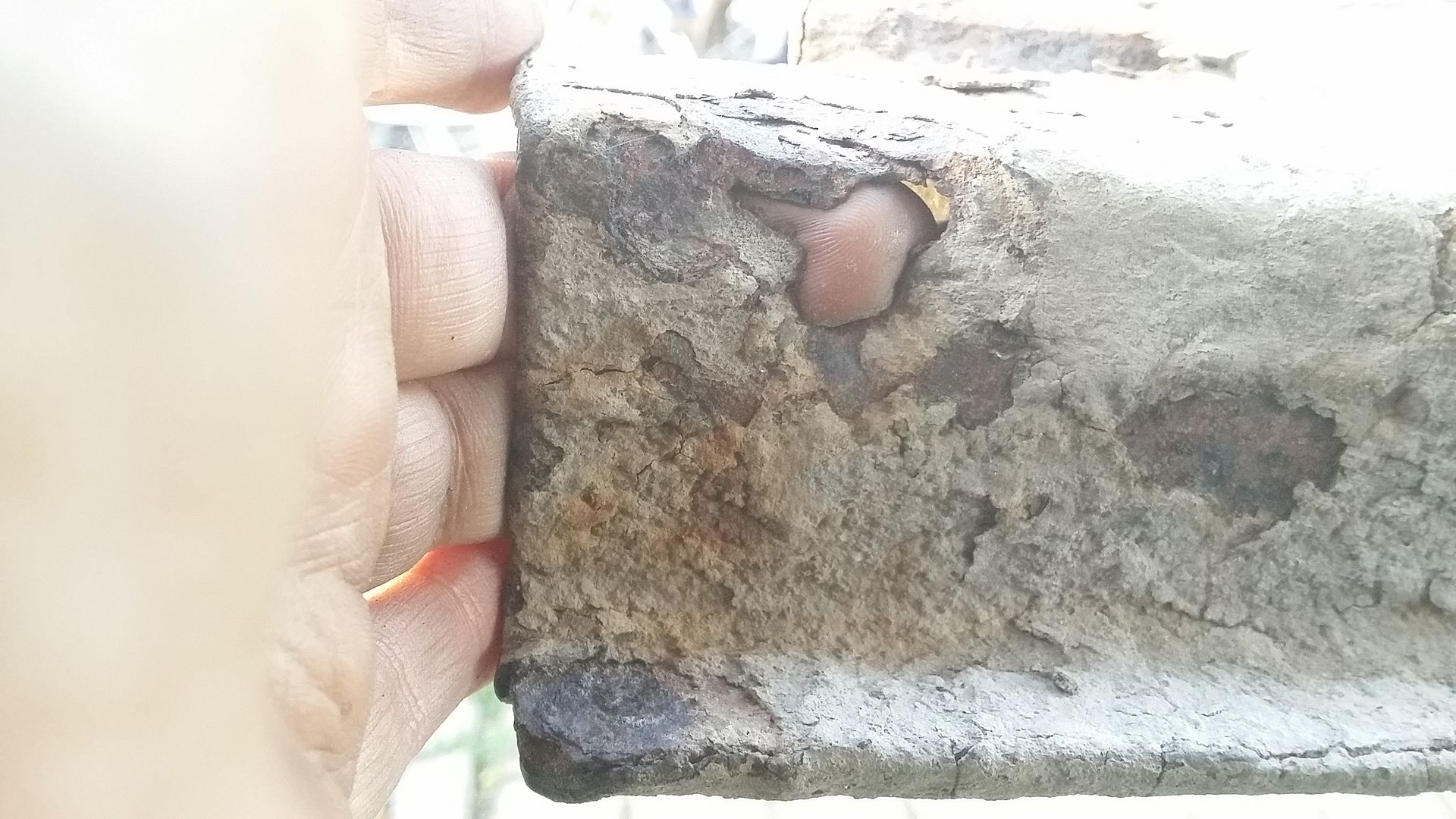

työnantajakin järjesti ystävällisesti pyytämättä ja täysin yllättäen huomiselle vapaapäivän, niin saa varmaan huomisen aikana purettua tuon taka-akselin ja lehtijouset vielä irti. Taka-akselista oli toinen jousen korvake mätä, ja tuntui olevan kauhee välys vetopyörästössä. Kävin vähän pöyhimässä varastoja ja löytyi perä jossa oli korvakkeet terveet ja vain normaali välys kardaaninlaipasta pyöriteltynä. Täytyy siis vaihtaa sekin.

Mutta ylläreitäkin taas tuli, tietenkin. Kumpikin takarumpu oli kauheilla urilla, ja muutenkin jo niin ohkaisen näköiset, ettei varmaan kannata sorvauttaa. Eli sellaisetkin tarvii hommata. Takajarruissakin muuten oli orkkissylinterit paikoillaan :o
Sitten lehtijousiin, ihme kyllä kaikki pultit oli hyvässä kunnossa, niitä ei tarvi uusia, mutta kuskinpuoleisesta lehtijousesta oli kaksi alinta lehteä poikki :(

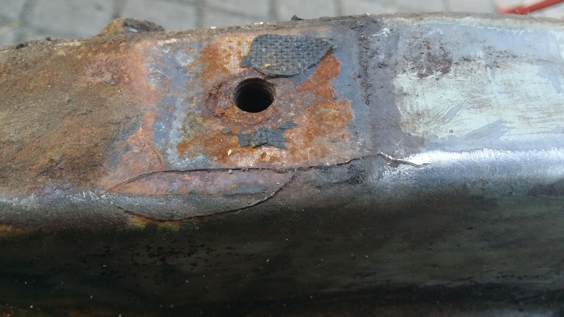

Onneksi mielestäni mulla pitäis olla tuollainen lehtijousipari, sekä yhdet puretut jouset, eli ehkä tässäkin kohtaa voi olla omavarainen. Rungostakin löytyi vielä yksi ylläri, se on murtunut repsikanpuolen etummaisen korikiinnikkeen kiinnityspisteestä, toi oli aika yllättävää.

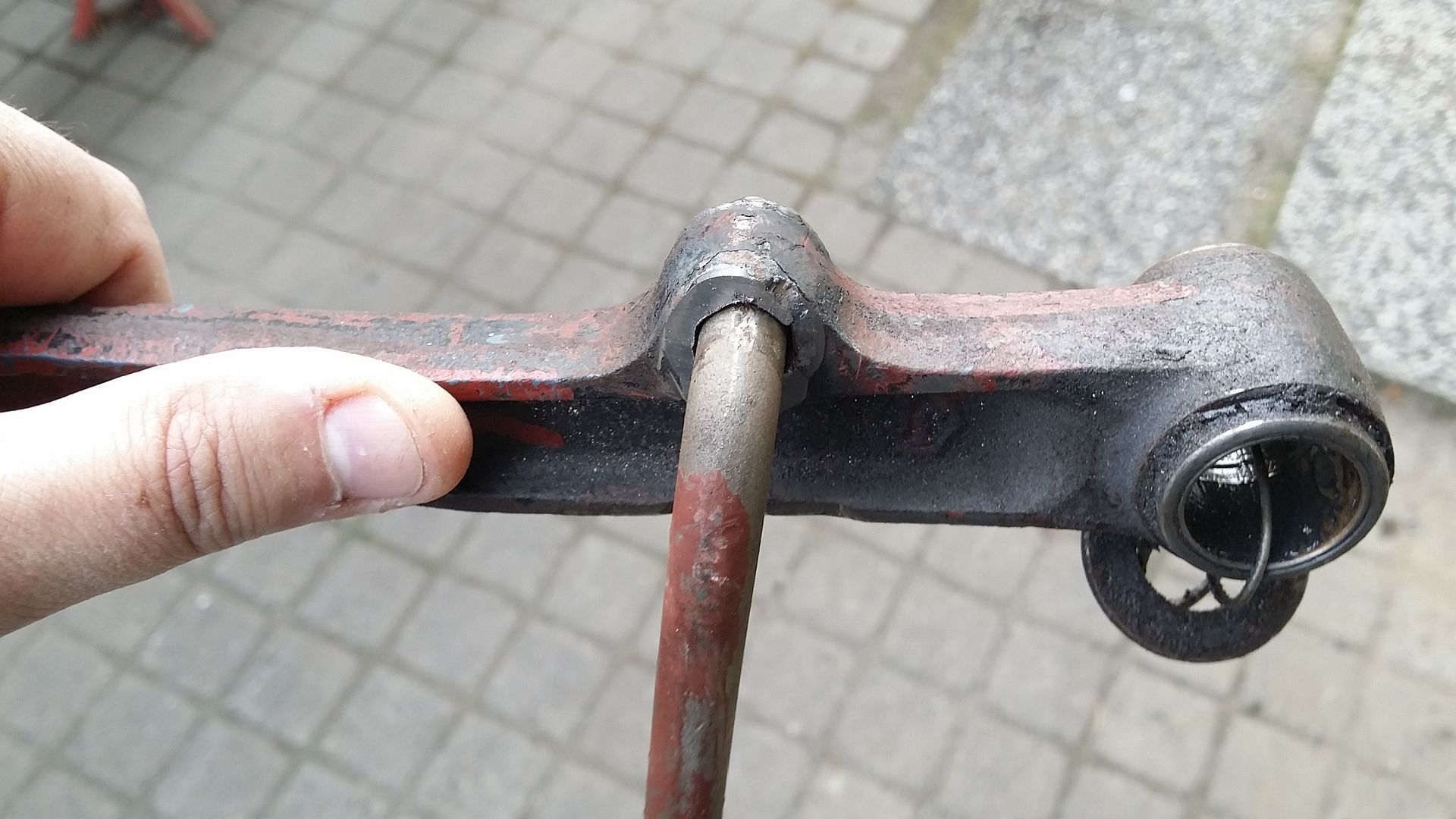

Taas jotain pientä saatu aikaan, oli pari tuntia aikaa askarrella työvuorojen välissä niin ei viitsinyt isompaan projektointiin ryhtyä, mutta sain korjattua kytkinpolkimeen tulevan käyttötangon reiän. Kolme kytkinpoljinta mulla oli, kaikista oli samalla lailla syönyt se tanko itsensä melkein läpi. Hetken mietin että turautanko koko reiän umpeen ja pylväsporakoneella uus reikä, mutta päädyin sitten kokeilemaan sellaista, että laitoin kupariputken holkiksi reikään, ja sulattelin kempillä lankaa putken ja polkimen varren väliin. Sitten vaan poralla kupariputki pois. Jos vaikka kestäis seuraavat 51v.. ku kuitenki pientä ajoo.

Tänäänkään ei ehtiny ku tunnin askarteleen niin pesin polkimet painoin niihin uudet messinkipuslat, hioin pintaruosteet ja nykäsin väriin. Ompahan nekin nyt sitten kunnostettu valmiiksi niin voi sitten vaan asennella paikalleen kun hetki koittaa.
