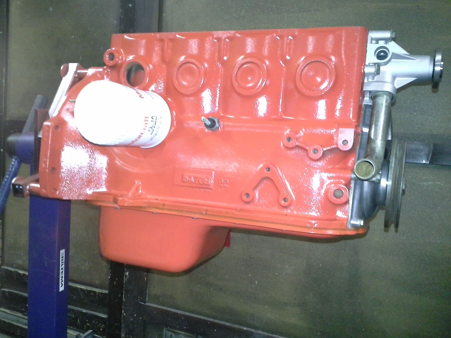

Aika riittoisaa tavaraa sitten, mutta 2 purkkia varaan lohko, kansi, öljypohja, vaihdelaatikko maalaukseen.

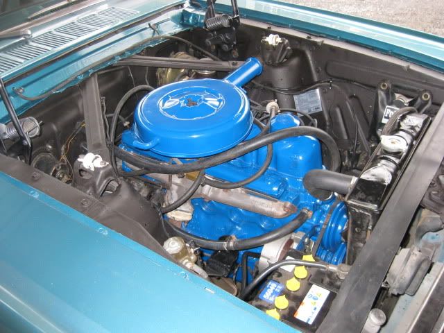

Pitäs riittää kyllä. Maalasin tolla samalla kamalla 3 vuotta sitten mustangin kutoskoneen lohkon, kannen, vesipumpun, ilmanputsarin, hihnapyörät jne.. ja tavaraa jäi.
Siitä tuli tommonen ja on ihan saman näköinen vieläkin. Tosin eihän tohon nyt kilometrejä tuu varmaan tuhattakaan kesässä.

Pitkästä aikaa jotain on tapahtunut tälläkin rintamalla.. Käyttöauto on aiheuttanut harmaita hiuksia ja duetin rakenteluun varattu budjetti on kulunut käyttöauton pajoittamiseen, konetta ja laatikkoo jumpattu irti ja niin edespäin.
Mutta nyt on vähän valoa tunnelin päässä, että ehtii taas keskittymään tähän vähän enemmän, ja sopivasti parin viikon päästä alkaa muutaman viikon loma, niin ehtii ehkä vähän touhuamaan.
Kellarin sain tossa nippuun, ja kannen tehtyä valmiiksi, kansikin oli onneksi hyväkuntoinen, eikä tarvinnut kuin karstojen putsauksen ja venttiilit kevyen läppäyksen, sekä uudet kumit, vanhat oli enemmänkin muovia. Pari kuvaa kellarista:
Sellainen entisöintirikos tuli tehtyä, että etu- ja takakopat on nyt stefoilla varustetut alkuperäisten huopatiivisteiden sijaan.
Ja öljynputsarina ainakin tässä vaiheessa amerikanvoortin FL1A, niitä kun oli itsellä suoraan hyllyssä, ja suodatinpinta-alaa varmaan triplaten.
edit: kuvat näköjään vähän huonoja.. koitetaan ottaa oikein kamera talliin kun saa sellaisenkin hankittua, edellinen digikamera lopetti yhteistyön 10 vuoden jälkeen..

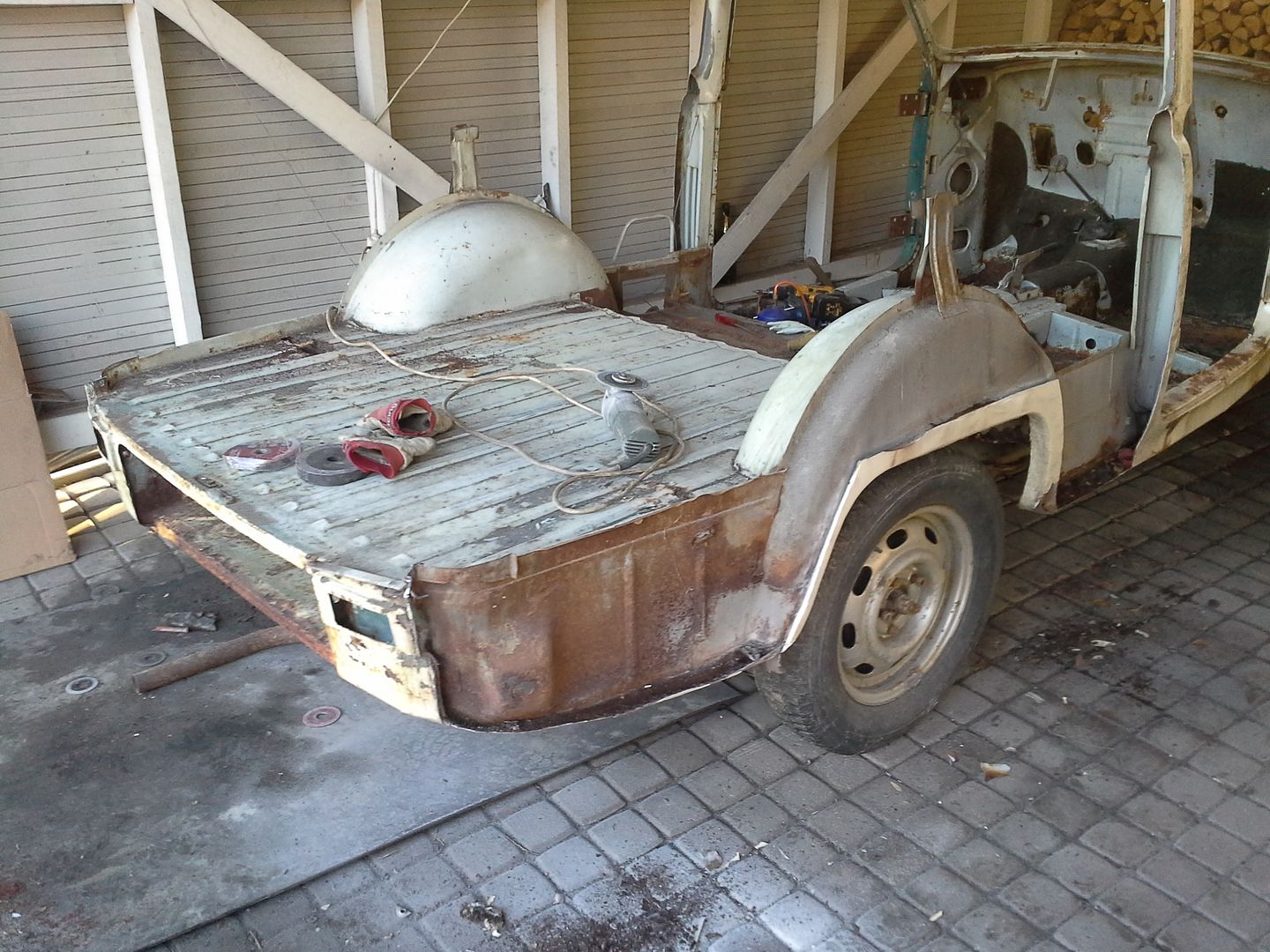

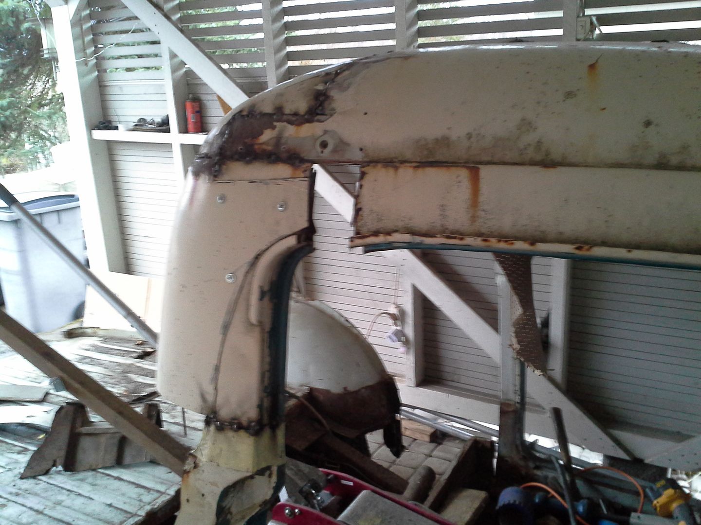

Choppasin ton varaosa-auton ja aloin muuttaa sitä pikupiks :lol:
10cm lähti tolpista, sen verran noita EPA-traktoreitakin vissiin yleensä chopataan. Mä joudun ton rungosta luopuun kun oon luvannut sen myydä, mutta kaverilla on sellainen lyhennelty runko, mistä voi olla kiva rakennella runko tähän.. Miten niin lähti mopo käsistä, piti tosta vaan toi takalattia leikellä :lol:
Tosta tulee hytin takakulmia, ja on yhdet huonot takaovet joista tulee takaseinä.
Ja ton verran tulee ton entisöintiprojektin käyttöön, pikku siivoilut vielä jäljellä.

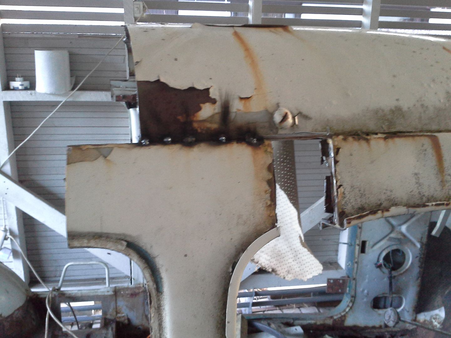

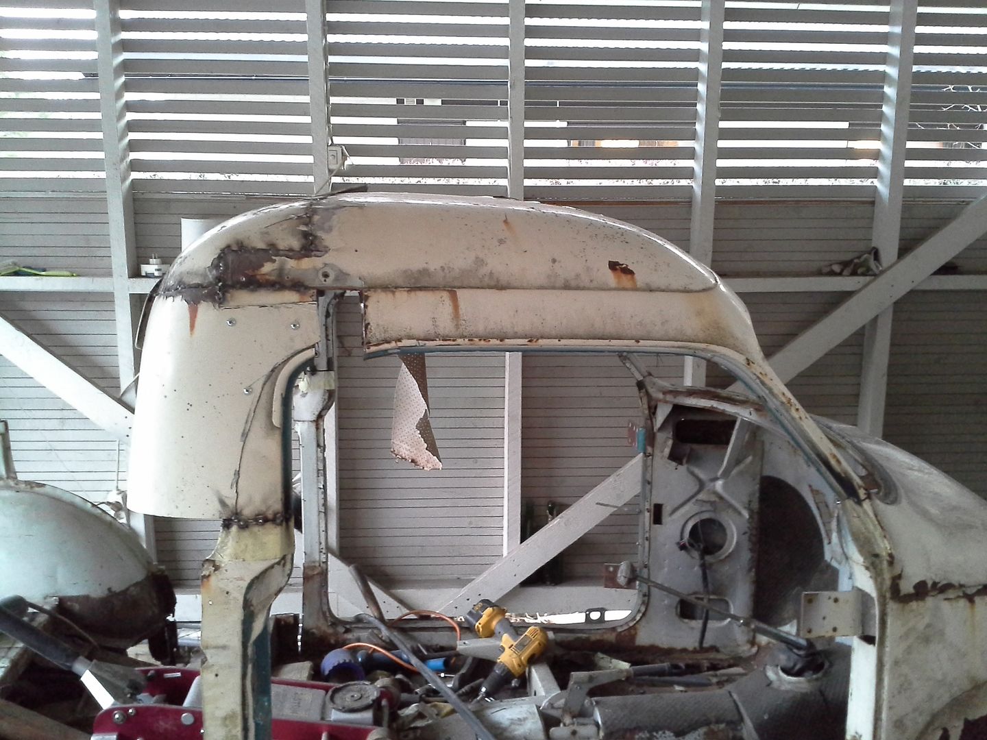

Tänään jatkoin pikuppiprojektia hytin takaosan suunnittelulla.. ristus kun on olevinaan vaikeeta taivutella ja hitsailla tollasta pyöreetä kattoo :? Mutta näyttäs ainakin tulevan ihan sopusuhtaisen näköinen omaan silmään, kommentteja saa antaa!
