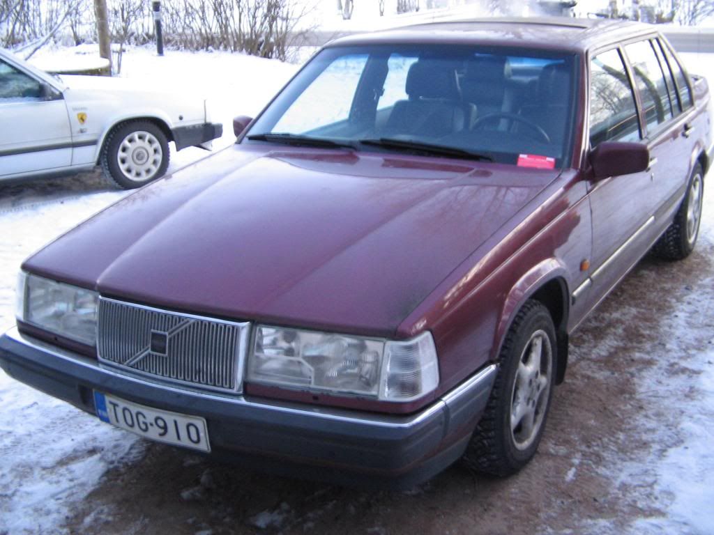

Heräteostos:
Tuotu Saksasta joskus 8.4.-04... 10.10.-06
Leimattu 29.01.-08 ilman todettuja vikoja.
Huoltohistoriasta tein hauskan huomion. Jakohihna vaihdettu 29.2.-04 ml.204997.
20km myöhemmin on vaihdettu:
12 kpl Ventilführungen
24 kpl Ventile
1 kpl Kopfdichtsatz
1 kpl Satz Kopfschrauben
1 kpl Zahnriemenkitt
1 kpl Wasserpumpe
1 kpl Thermostat
 :2funny:
Vikoja:
Akku on 45Ah  ::)  Korjattu. Asennettu 74Ah.
Pyyhkijän sulat tuulilasille ja ajovaloille OK
Kattoluukku ei pelaa
Sähköantenni poikki
Oik.takaoven ulkokahva risa. OK
Pakkivalot ei toimi
Takajarrut päällä ja poljintuntuma huono OK
Jakohihna ja apulaitehihna vaihtokunnossa. OK
Moott.öljyvuoto jossain
Vas.ajovalon pyyhk.varresta boorit sököt Turhake poistettu
Ovissa olevissa "huomio"valoissa jotain häikkää
Kansipahvi todennäköisesti kypsä Ei ehkä olekkaan
Päästöt.
Väärät sytytystulpat OK
Pissapojan nestevuoto OK
Bensanpaineensäätimen alipainevuoto OK
Joka ikinen rengas vuotaa Yksi vuotaa vielä
Vasen nivo sökö. OK
Eli pikkunäpertelyä vapaapäiville.

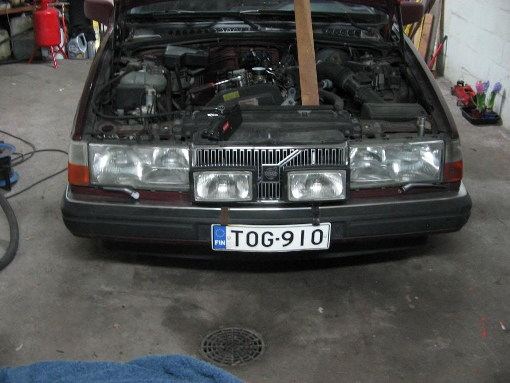

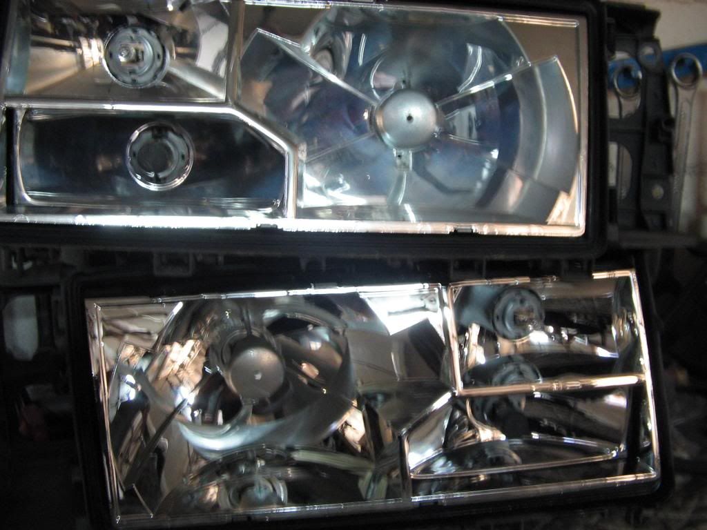

Tiskipäivä:
Alempi pesty:

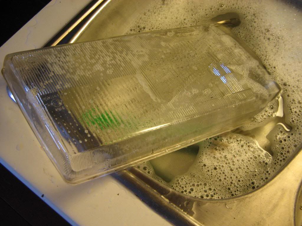

Millä pesit nuo ajovaloumpioiden heijastinpinnat? :)
V60 T8 Inscription 2021
V70R 2000
Poissa järviin
  • Viestejä: 584
Vs: 960 B6304F -91 Huoltomuistio.
« Vastaus #8 : 22.12.2013, 17:37:56 »
Juoksevan veden alla huuhtelin, kevyesti Soft Embolla sivellen.
Loppukuivaus mummovainaan silkkikalsarein.

« Vastaus #9 : 22.12.2013, 17:56:30 »
Tämä selvä, kiitos tästä! -H-

« Vastaus #10 : 22.12.2013, 19:05:09 »
Eipä kestä.  -H-
Mutta painotan, että niitä pitää käsitellä, kuin kipiää ****ua.

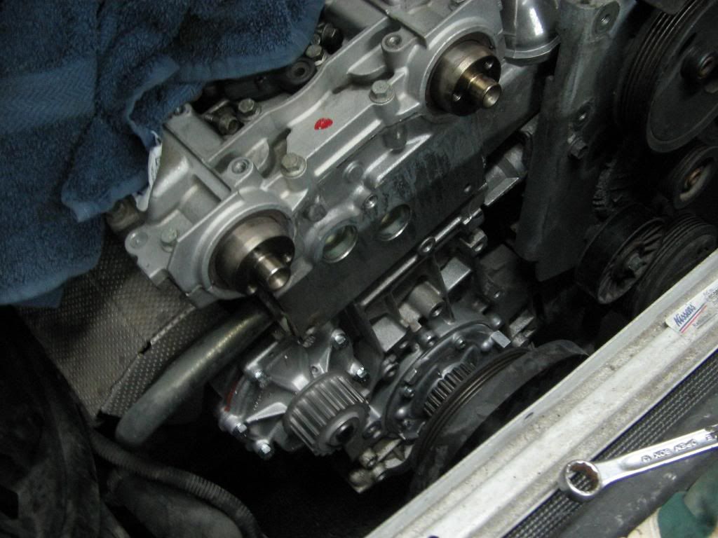

Jakopääremppa koki takaiskun.
Edellinen jakopääseppä oli käyttänyt omia metodejaan, enkä uskalla tuota oikaista, saati asentaa:
Uusi tilattu.

« Vastaus #12 : 23.01.2014, 16:55:59 »
Pesin bensalla suurimmat töhnät pois:
Jakopäähän tuli uusi vesipumppu, kiristinrulla, ohjainrulla, vaimenninelementti, jakohihna ja apulaitehihna.
Ilmansuodatin, bensansuodatin, öljyt, öljynsuodatin, jäähdytinnesteet, sytytystulpat ja tuulilasinpyyhkijän sulat vaihdettu.
Ajovalon pyhkijät moottoreineen poistettu.
Kirkkaat etuvilkut asennettu.
Polttoaineen paineensäätimen alipaineletkun vuoto korjattu.
Kaikki tämän topikin tähän astiset korjaukset tehty ml: 282 073.
Ja ei muuta kun leimalle:
Oho. Tulikin punainen tarra  :D
Päästövika ei siis ollutkaan alipainevuodossa.
Ja löytihän se inssi vuotavan nivon.  :tickedoff:
Minä pesin 760:en umpion lasit astianpesukoneessa. Hyvät tuli 8)
